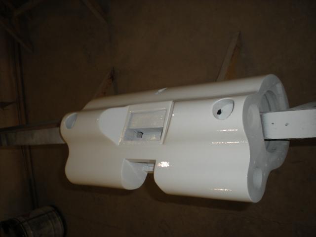

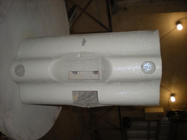

pit_stop, Блин, сразу фотка твоей конструкции не открылась...
Ранее написаное относится к обычной коробочной акустике... В данном случае надо было из толстой фанеры такую конструкцию набирать...
Если уж сделал из ДСП ,то мое мнение проклеить 1-2 слоями стеклоткани на эпоксидке и отшлифовать.. Тогда никаких сколов и за 5 лет эксплуатации не будет...

Сообщение pit_stop » 13 апр 2011 13:48
Та уже управился...Кинул слой серпянки и покрыл грунтовыравнивателем...Изображение

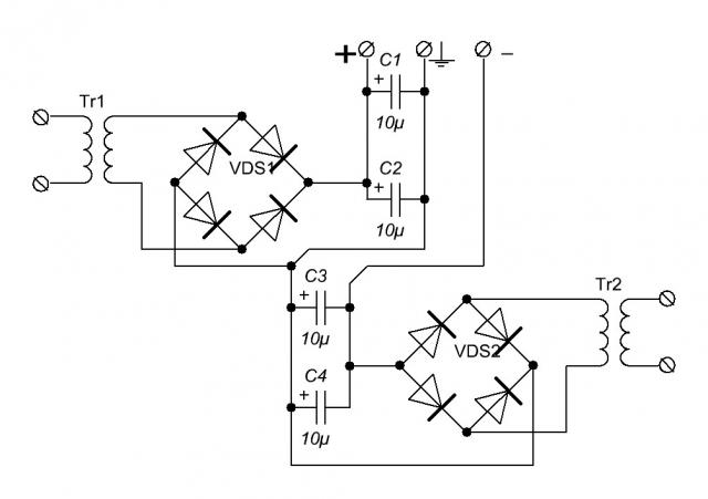

Сообщение Шурика » 04 июл 2011 19:07
ну вы блин даете.... ::-D:
RAIMEN-13, два своих транса разносишь к боковым стенкам, между ними ставишь плату блока питания (не знаю точно компоновку твоего, у меня между трансами длииииная плата БП стоит - довольно удобно). соответственно от одного транса реализуешь "+", от другого "-" для двуполярного питания. "земли" трансов встречаются на "земле" (сорри за тавтологию) основных фильтрующих конденсаторов. такая схема работает 100% и причем очень даже хорошо (собственно, так очень часто делают фирмы типа Макинтош и Аудио Фиделити)

Сообщение Шурика » 04 июл 2011 19:25
ну то есть где-то так

Сообщение RAIMEN-13 » 04 июл 2011 20:17
Шурика, Спасибо за идею, так и сделаю :beer:

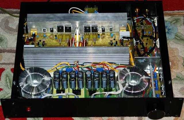

Шурика, можно взглянуть на фото вашего творения? :shy:

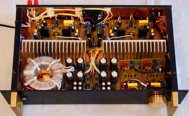

Сообщение Шурика » 05 июл 2011 21:57
[quote="RAIMEN-13"]Шурика, можно взглянуть на фото вашего творения? :shy:
канечна! вот конструкция с двумя трансами
а вообще сейчас слушаю на
Шурика offline
Сообщения: 780
Сообщение RAIMEN-13 » 05 июл 2011 22:56
Шурика Серьезная работа, Лучше чем с завода,
