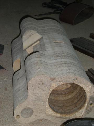

Сообщение pit_stop » 25 мар 2011 23:35
Привет всем моддерам,я тут новый человек.Парни,кто работал с ДСП?У меня вопрос!Имеется вот такая конструкция,дык вот:я переживаю,что со временем появятся на стыках трещины.Мучаюсь вопросом:кидать серпянку или нет?Акустика будет злостно эксплуатироваться в поездках на море для траха под музычку,поэтому(сами понимаете)будет подвергаться атмосферным влияниям...Если можно,продублирйте в личку,а тоя ещё не знаю,как тут что?
А!!!Да,совсем забыл сказать,что ламели набраны на промышленный ПВА,проклеены на совесть и продавлены на прессах,мало того:все ламели протянуты турбовинтами(так их у нас называют)140мм длинной,в перехлёст друг с другом...Изображение
pit_stop offline
Сообщения: 23
Зарегистрирован: 25 мар 2011 23:06
Сообщение Александр Слободян » 27 мар 2011 15:09
pit_stop, С внутренней стороны углов ставь бруски и к ним притягивай стенки - клей Момент Столяр, либо любой импортный на базе ПВА... Данные клеи достаточно прочны и что главное эластичны - трещин на стыках не будет....
