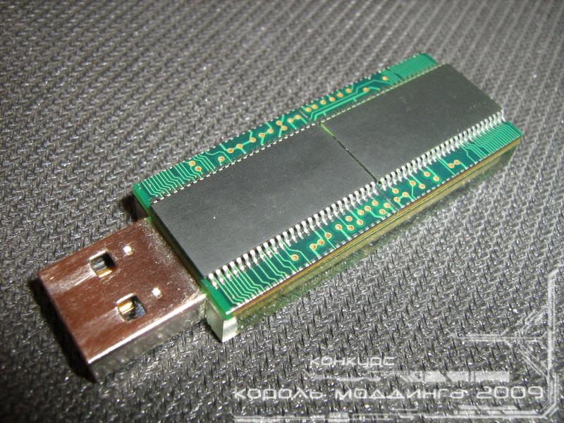

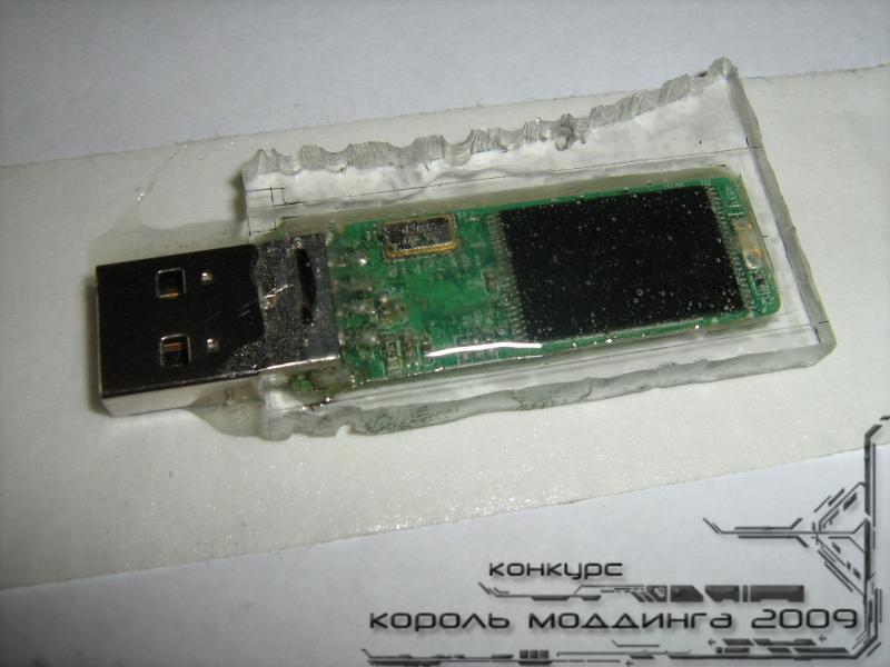

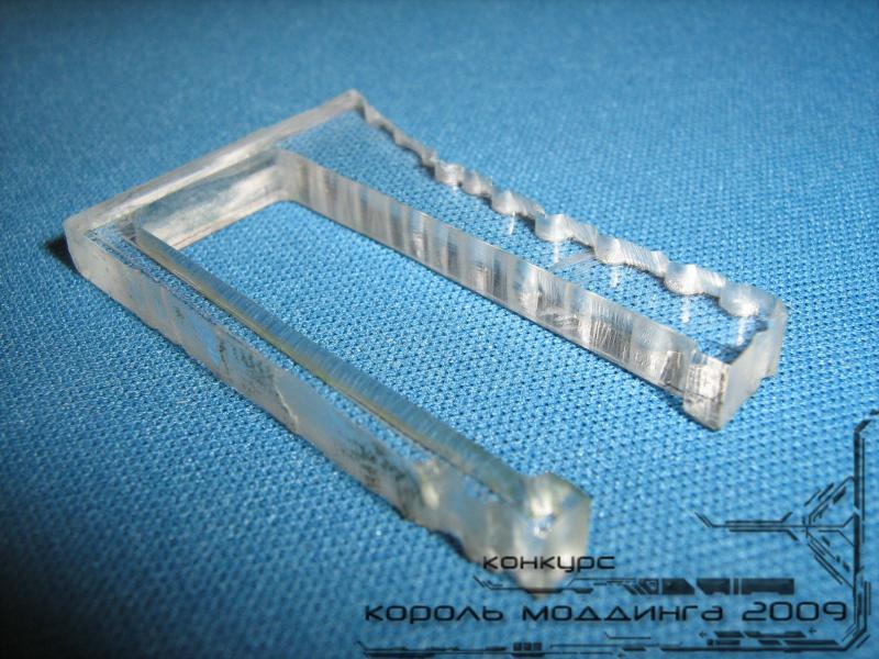

Ну что ж, все, что выкладывал до этого из недоделок - доделано.. Просто фотосессию им устроить не могу всё никак.. :shy:

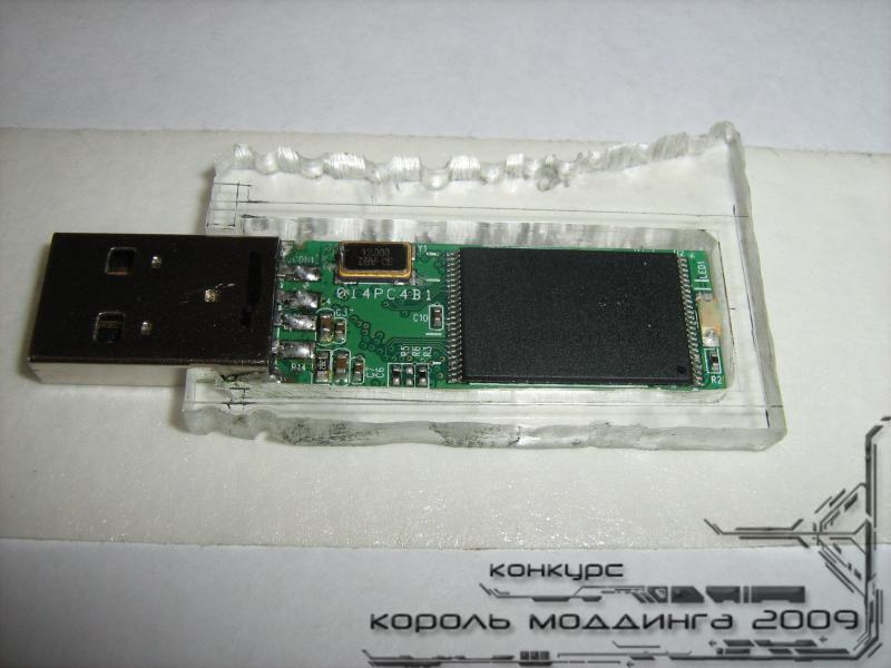

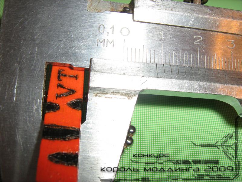

Очередная.. Четырёхгиговочка..
Оправка из оргстекла..
Подгоняем под флешку, шлифуем внутри..
Заливаем эпоксидкой..
Сушим, обрезаем лишнее, ровняем.. :D

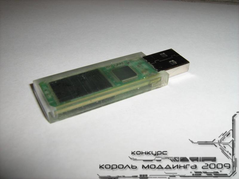

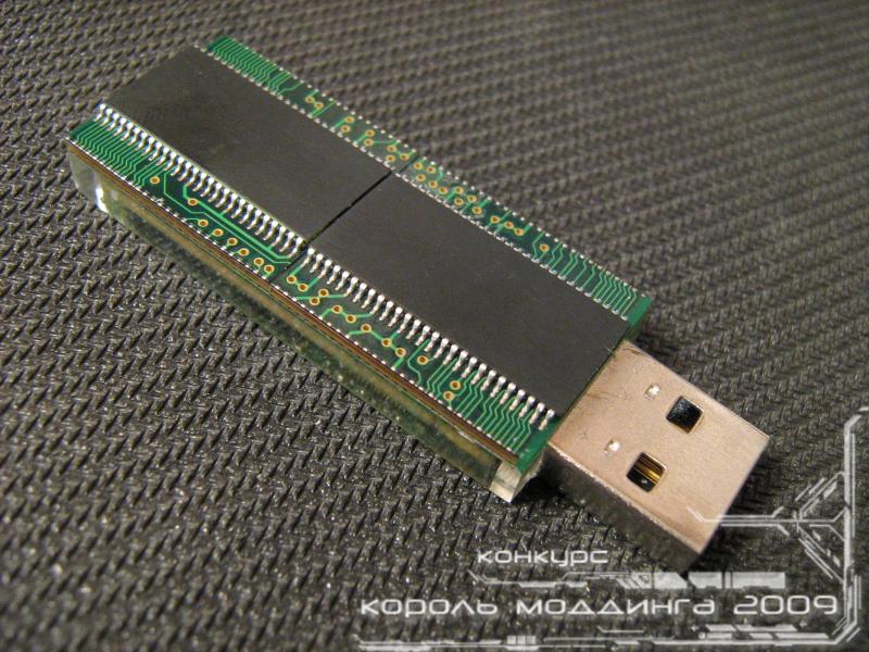

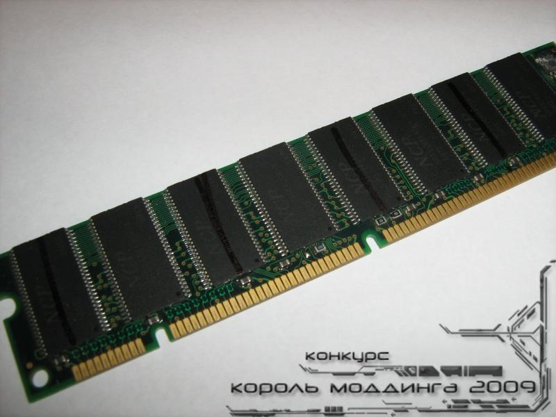

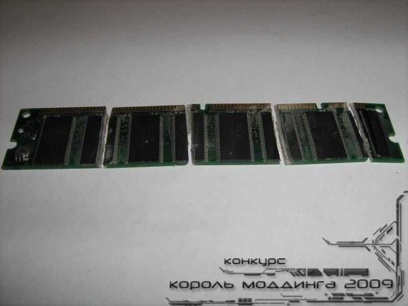

Стааарая оператива.. Простите за кощунство.. SDRAM 64 Мб..
Пилим.. ::-D:

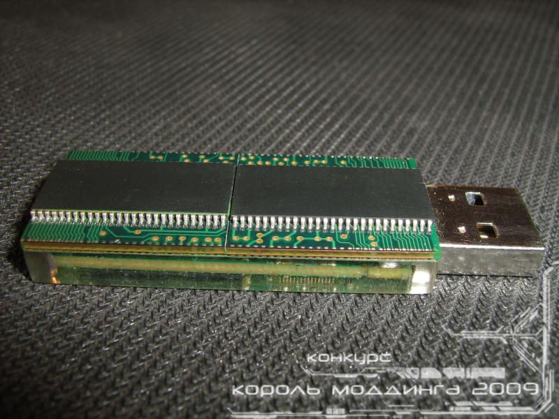

Клеим с одной стороны..

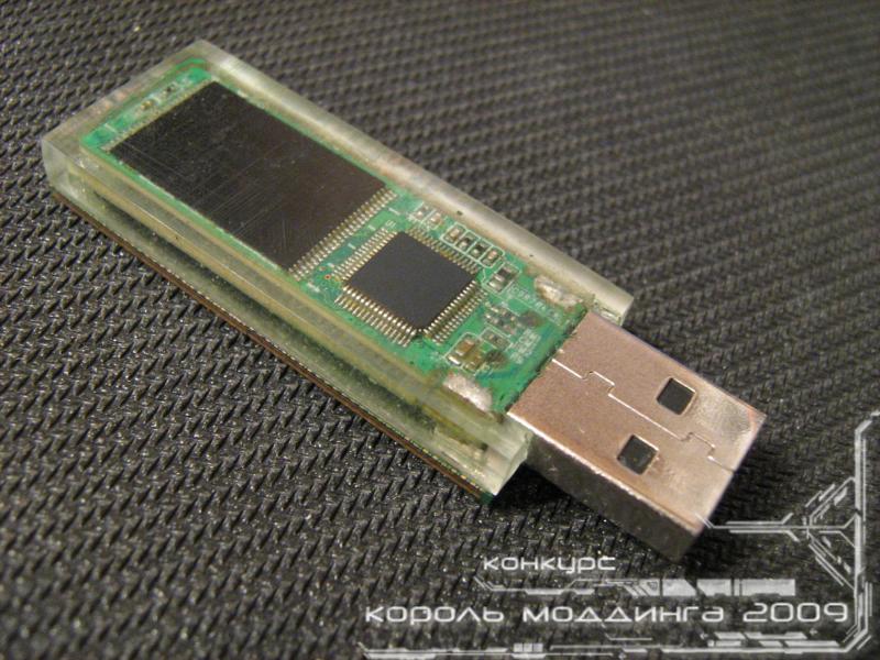

Хм.. Вспышка даёт сильный желтый отсвет эпоксидки.. :shock:
Без вспышки..

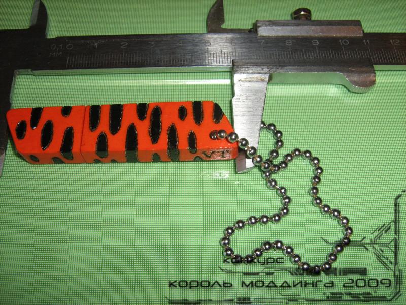

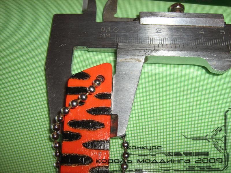

Тыльная сторона.. Пока недошлифованная.. :shy:
Внимание, вопрос из чего крышку строить?.. Какую-нибудь железку приторчать в роли нее, или в том же духе строить?.. Я пока в непонятках, как дальше быть.. :frown:

Да я вот тоже думаю, что оставшийся чип нужно на колпачок пустить.. Но хочется изюминки..
На чипах, кстати, можно граву пустить.. Несложное что-нибудь.. confused
_________________
Не вариант, потому что вЫрезать в нем окошко ровно и равноглубоко - тяжко.. Да и смысл заливать.. :dontknow:
Я тут всерьёз задумался о лого "Железа".. :shy:
Гравировка.. Букву "О" на крышке.. :beer:
_________________
а с этой стороны от ddr3 пару чипов=)
а вобще если постараться можно найти маленикие чипы памяти (low profile) типа так пишеться, и из них аналогичным способом сделать колпочек
