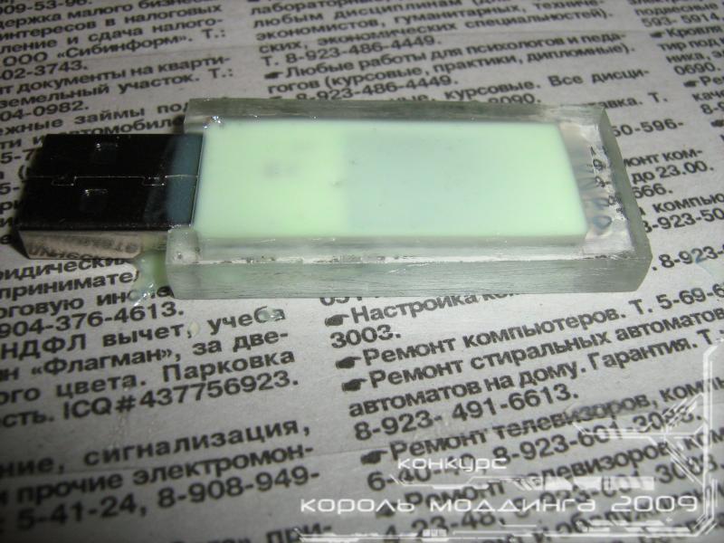

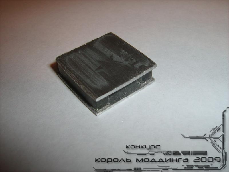

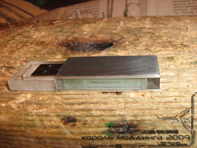

Технология такая же, как и у флешки на первой странице топика.. По размеру флешки вытачивается из оргстекла рамка с уступом внутри, чтобы флешка держалась.. Подогнав рамку, я долго думал, чем ее залить.. В итоге залил эпоксидкой с разведеной в ней краской..
Вот такой - http://www.pcdesign.ru/cgi-bin/showtovar.cgi?kod=105007&id=105&id1=&id2=&id3=&id4=&id5=&id6=
Вот так:

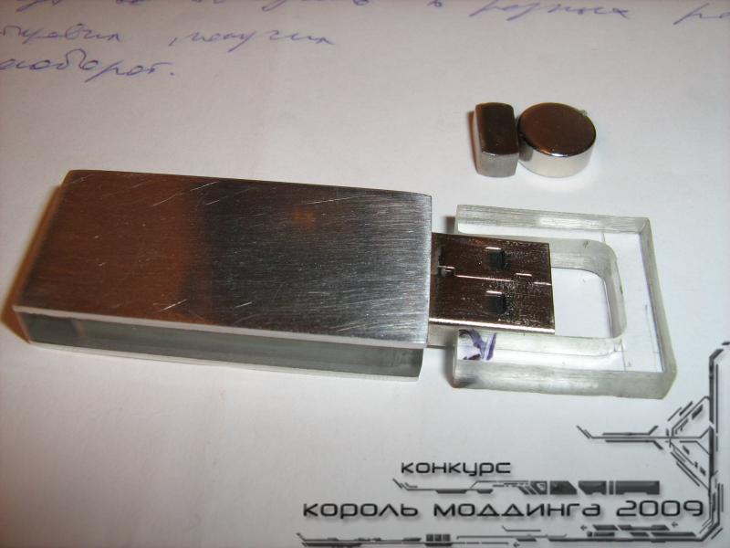

Затем из того же алюминия (скорее это дюралюминий, но не столь важно) вырезаем накладки и приклеиваем к рамке, залитой и просушеной.. А так же шлифуем..
Ровняем..
Вырезаем крышку.. Теперь решил обойтись без ответного разъёма..

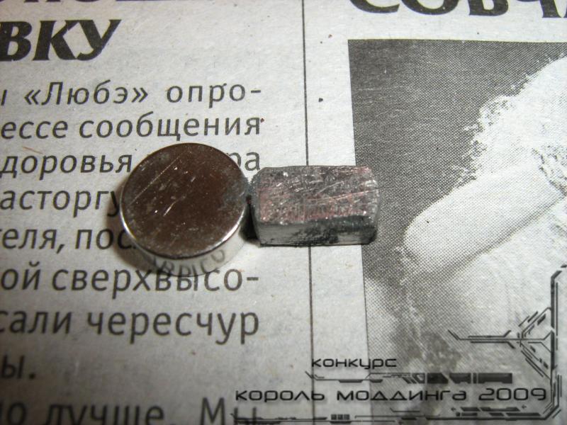

Для того, чтобы крышка держалась хорошо используем магнит.. Подходящий подтачиваем немного..
Примеряем к флешке, ровняем, вклеиваем магнит в крышку термоклеем..
Крышку делаем по той же технологии - 2 накладки..
Итого: на данный момент флешка сделана, крышка почти сделана.. Осталось обточить крышку и зашлифовать крышку и флешку.. :beer:

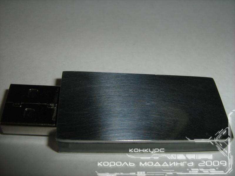

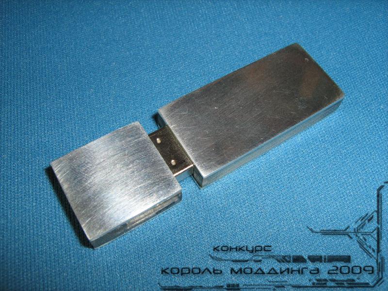

Сообщение BlackJack » 09 авг 2009 07:17

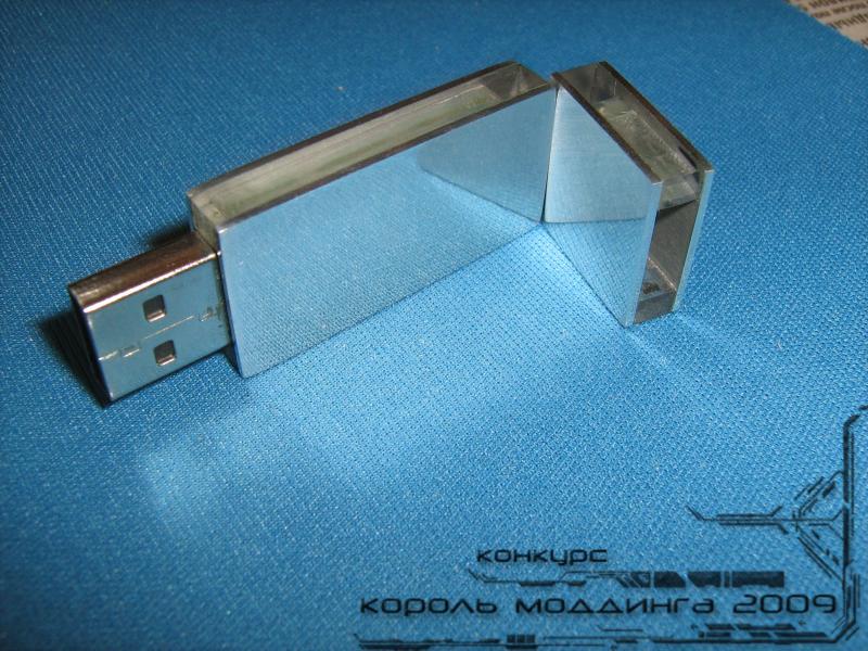

Доделал крышку, дошлифовал.. В общем вот.. Ничего лишнего..
"Зеркало Архимеда"

Сообщение Snaiperkot » 09 авг 2009 08:26
Пару косяков заметил,а в общем очень даже нормально gud

Сообщение BlackJack » 09 авг 2009 08:31
Snaiperkot, да, знаю, что не идеальна.. :shy:
Но всё равно спасибо.. :)

Сообщение BlackJack » 10 авг 2009 09:22
xapon, спасиб.. Так я залил флешку эпоксидкой с краской.. Она непрозрачная.. Поэтому без подсветки..
Светится только сама по себе краска с люминофором.. Да и то в полной темноте только видно.. :wink:

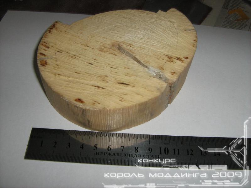

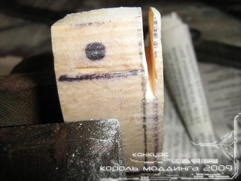

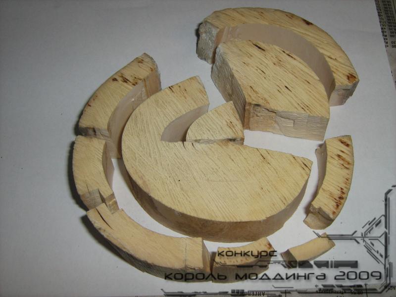

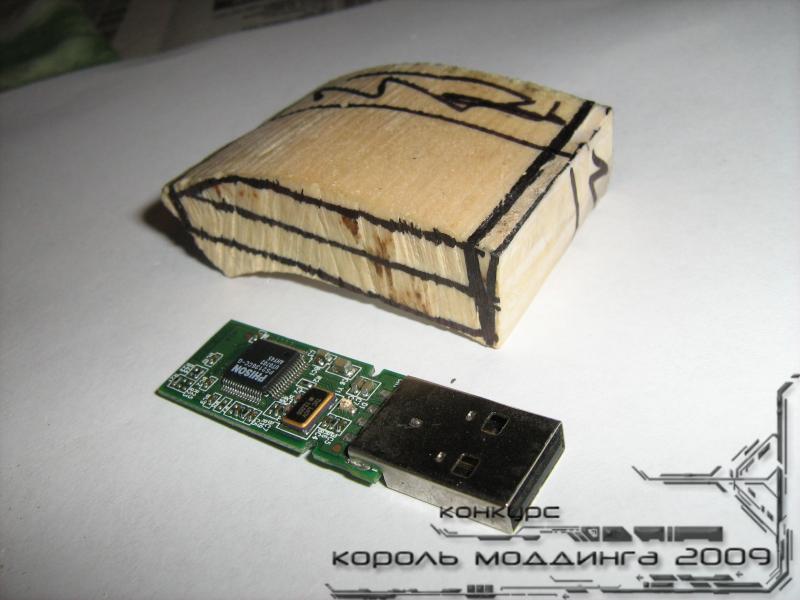

Преамбула: когда то отец привёз мне пластик бивня мамонта, добытый в почти вечной мерзлоте севера Красноярского края.. Я долго думал, что с этим бивнем делать, ибо по твердости он не уступает буку.. А состояние у него не лучшее..
И вот придумал.. :shy:
Итак, амбула..

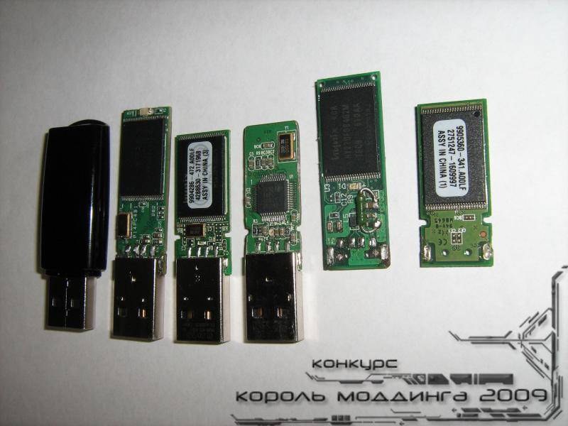

Поднакопилось флешек.. Нужно с ними делать что-нибудь..
Вот этот кусочек бивня.. Не самый большой и аккуратный, но уж какой есть..

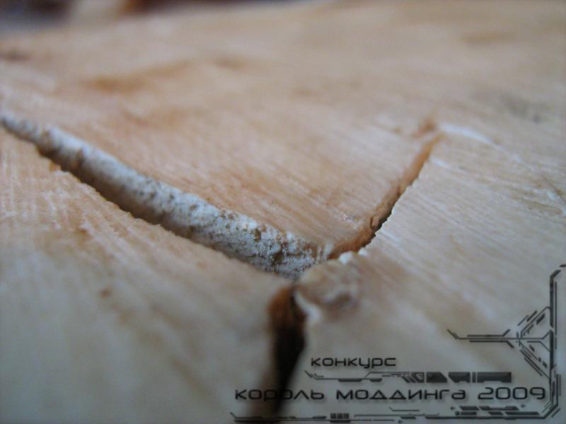

Трещинка..
Разламываем до конца, все равно слезами горю не поможешь.. Он треснул уже тысячи три годков назад..

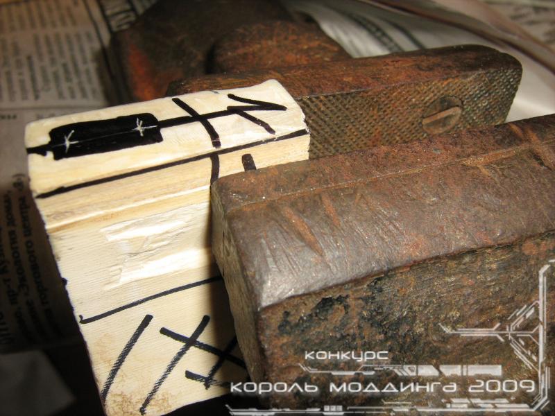

Выбираем подходящий по размеру кусочек..
Юзаем старые добрые тисочки..

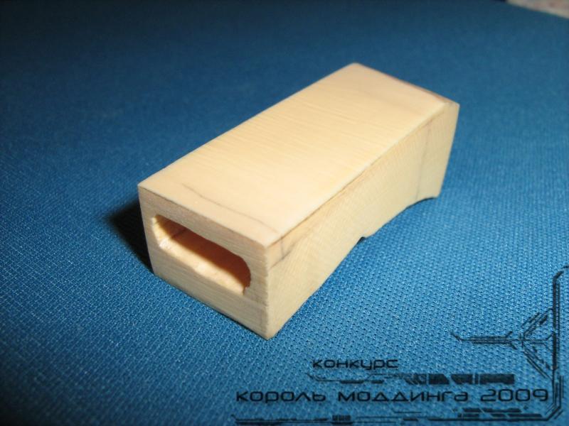

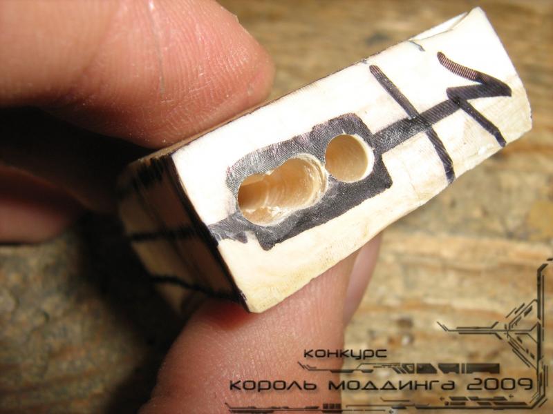

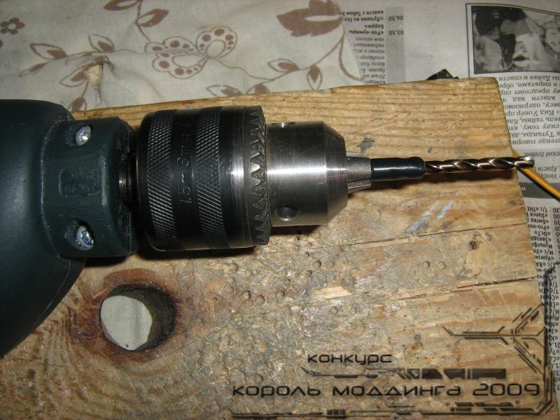

Дрелька с примитивным ограничителем глубины..
Свэрлим..

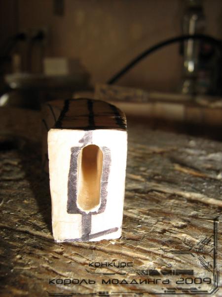

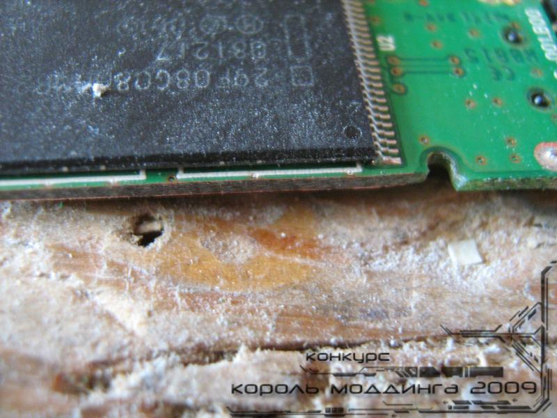

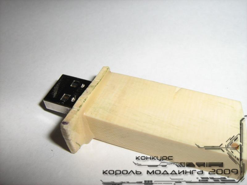

Готовим посадочное место под флешку..

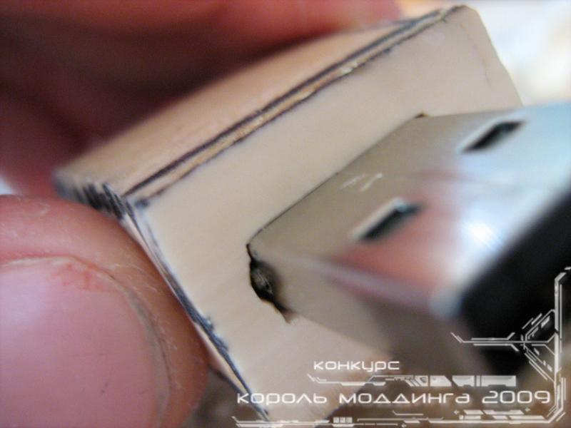

Временами дорога каждая десятая милиметра..У этой флешки не было элементов с края текстолита.. Так что Флешку можно было уменьшить намного..
Затачиваем торец и примеряем..
Вот такой кусок мамонта.. ::-D:

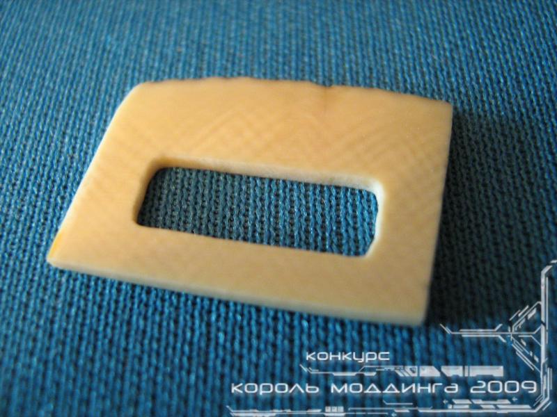

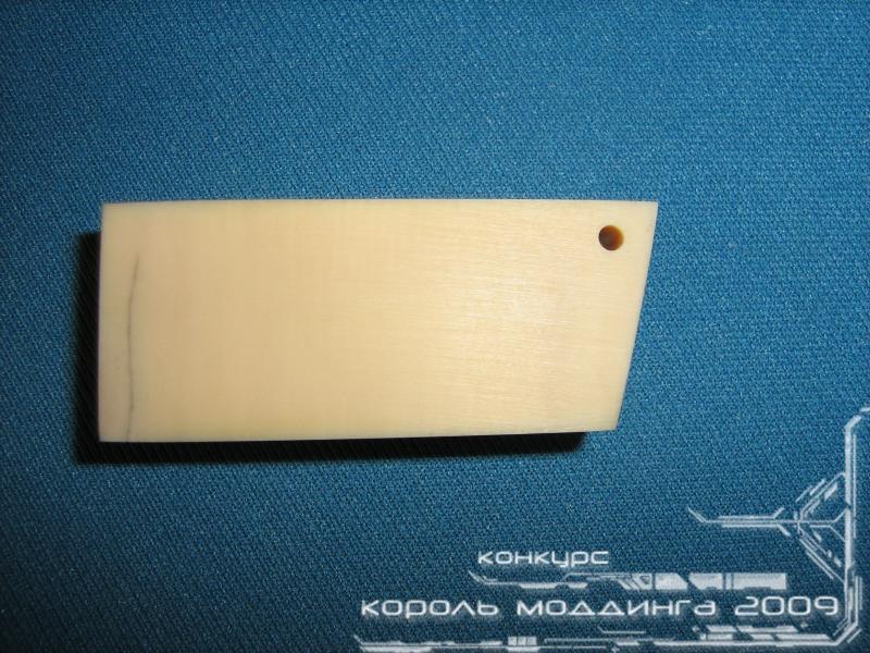

Сообщение BlackJack » 19 авг 2009 18:10
Продолжаем..

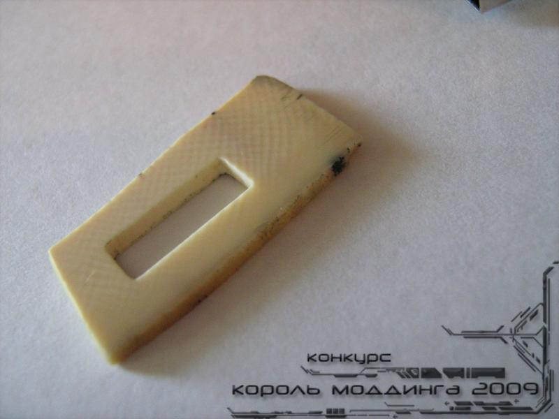

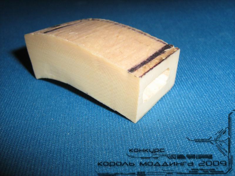

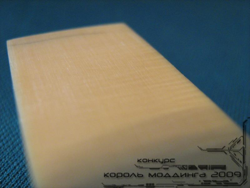

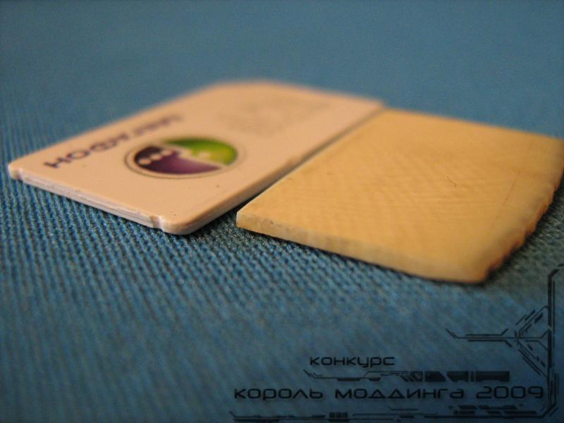

Так как в ширину она и так слишком большая, то отпиливаем пластинку сбоку.. Выкидывать не торопимся.. Авось и пригодится..
Кусочек становится ровнее..
Фактурка мамонта..
А пластинка то пригодилась.. :wink:
Точим..
Тем временем придаём кусочку бивня очертания поровнее..

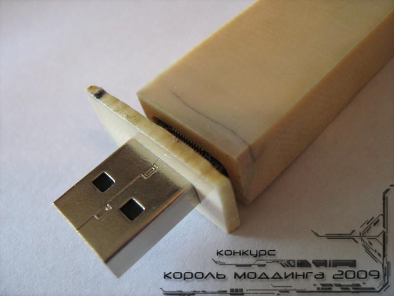

Делаем вторую пластинку.. Чуть плотнее прилегающую к разъёму..
Место ей здесь.. Зоркий глаз заметит, что эта часть уже отполирована.. :wink:

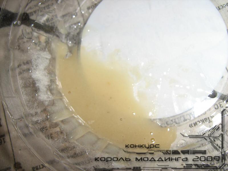

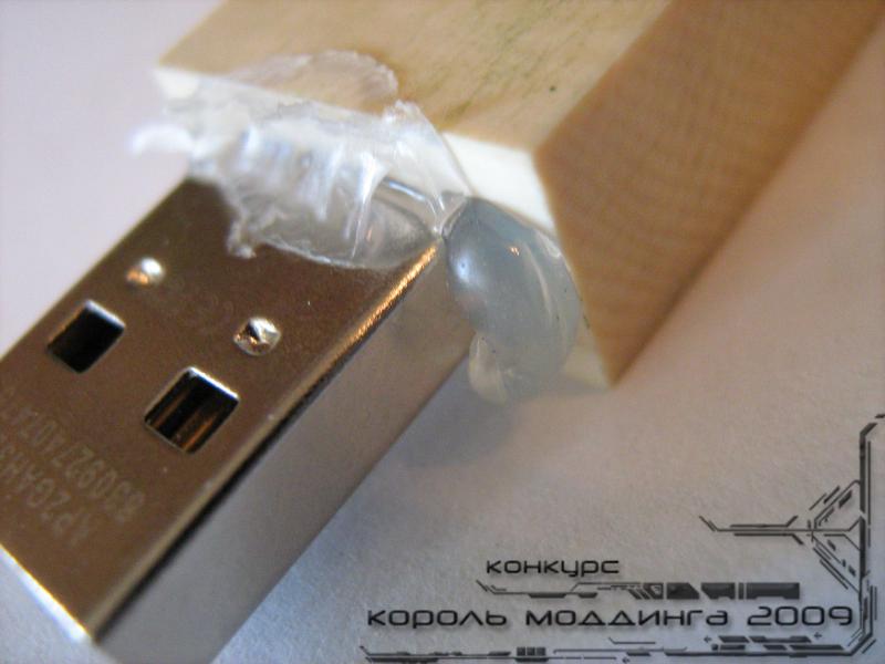

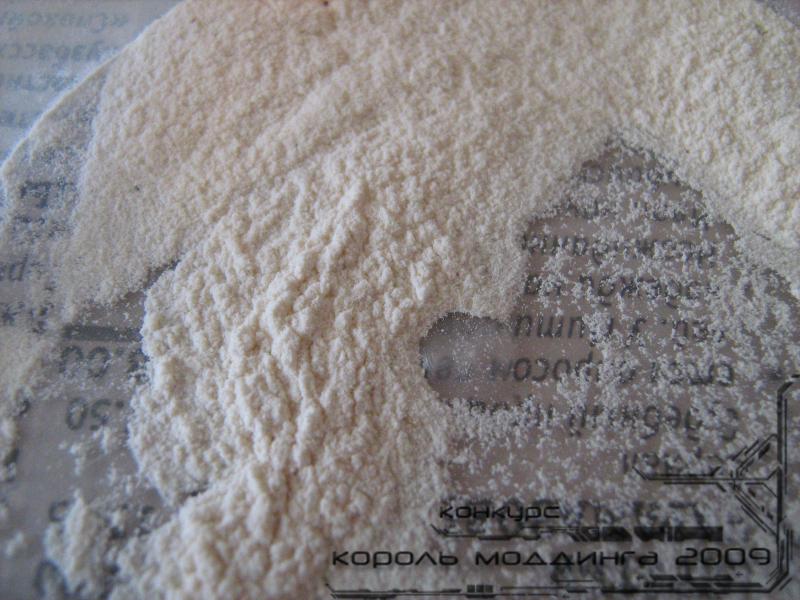

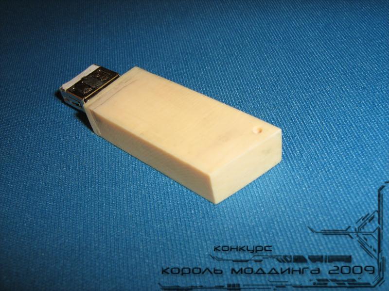

Самое интересое, что этот материал древних не берет ни один клей.. Кроме родной эпоксидки.. Разводим ее с бивневой пылью..
Вот такая консистенция..
Садим флешку на термоклей..
Приклеили пластинку..

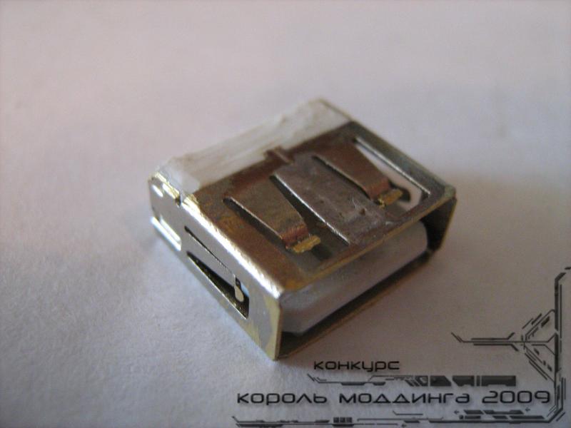

В обточке очень помогла вот такая штука..

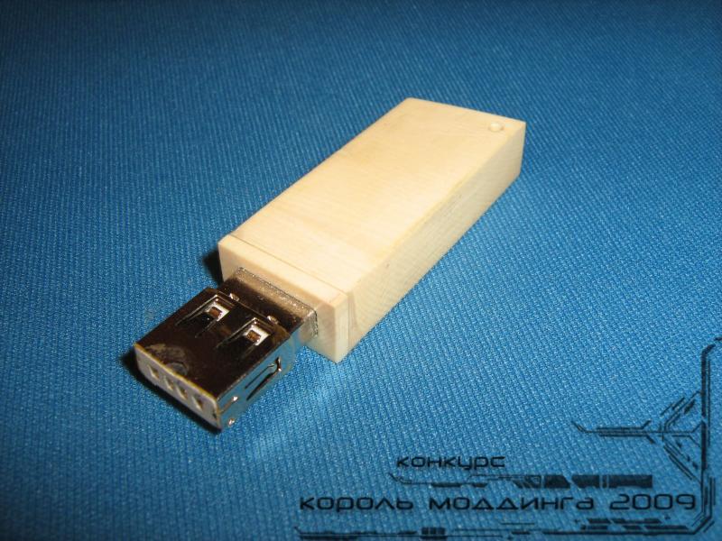

Готовим разъём..
В итоге пока вот..
Итого. Попробовал сей благородный материал.. Понравилось очень.. :beer:
