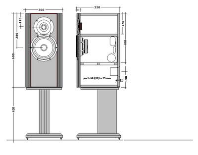

Сообщение Александр Слободян » 17 ноя 2013 13:51
Вот полочные для примера... Только размеры под свои динамики и литраж подогнать надо

Сообщение Александр Слободян » 17 ноя 2013 14:18
Есть одно но... На таких динамиках полочники делать, как бы не кошерно.. в глубину они короткие получаются размеры 400*300*220 - проблема с устойчивостью... Либо сводить заднюю часть на усеченый конус - соотвественно в глубину размер возрастет...
Александр Слободян offline
Сообщения: 2865
Сообщение Александр Слободян » 17 ноя 2013 14:25
Либо делать так называемый кабинет в кабинете... Корпус с внешними размерами делаем как удобно , но большего литража (в глубину например 350 мм вместо 220мм сделать) а СЧ динамик ограничиваем вторым объемом нужного литража
Сообщения: 2865
Сообщение Pushkin_sun' » 17 ноя 2013 14:47
если кабинет в кабинете то 15 литров вроде получается 10 на СЧ и 5 на НЧ
так?

Сообщение Александр Слободян » 17 ноя 2013 14:52
Я не понял тыж писал что ВЧ и СЧ ставишь в один корпус? С чего НЧ взялись?
Про ВЧ в расчетах забудь.. ВЧ герметичны и имеют свой внутренний объем. Поэтому считаем только один дин.. СЧ...
Сообщения: 2865
Сообщение Александр Слободян » 17 ноя 2013 15:05
Из этого следует, что весь лишний объем отделяем от объема СЧ...
Вот на примере как делается кабинет в кабинете :
"лишний" для НЧ/СЧ динамика объем отдан ВЧ

Сообщение Pushkin_sun' » 17 ноя 2013 15:17
ой перепутал ВЧ СЧ
Pushkin_sun' offline
Сообщения: 11
Зарегистрирован: 16 ноя 2013 06:42
Сообщение Pushkin_sun' » 17 ноя 2013 15:18
ну я так и посчитал 10 литров на СЧ и 5 литров на ВЧ
Сообщения: 11
Сообщение Александр Слободян » 17 ноя 2013 15:28
Тогда все ОК.. Теперь ищи материалы и вперед..
