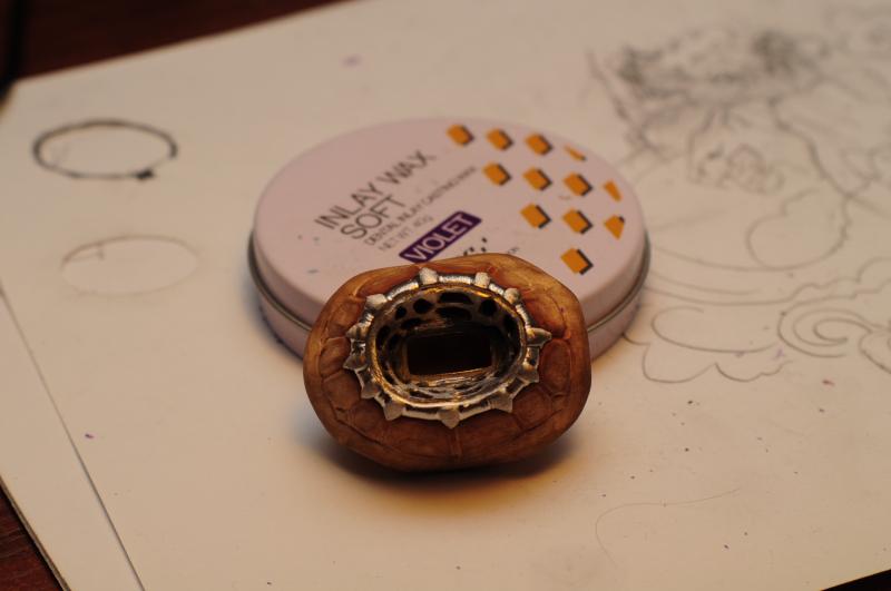

Сообщение EvilGnom » 28 июл 2013 22:46
Моделировка второй части, куда будет крепиться сама флешка

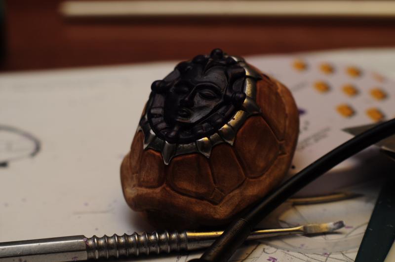

Сообщение EvilGnom » 28 июл 2013 22:47
После литья

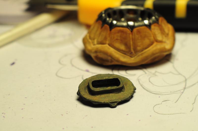

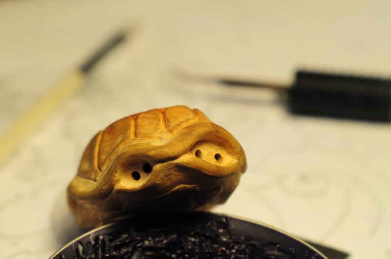

Сообщение EvilGnom » 28 июл 2013 22:48
Сюда будет крепиться флешка

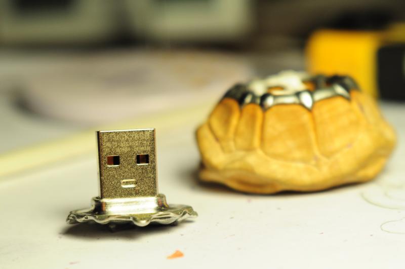

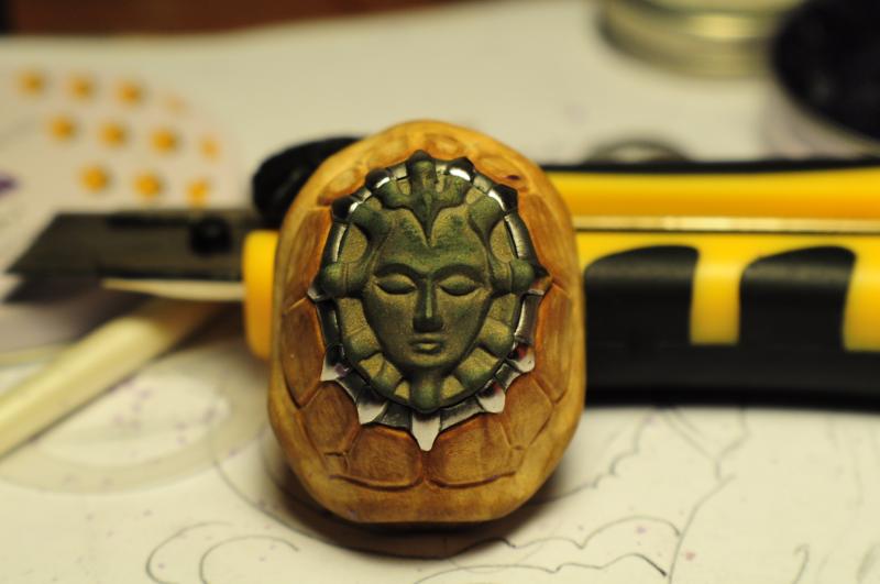

Сообщение EvilGnom » 28 июл 2013 22:49
После обработки

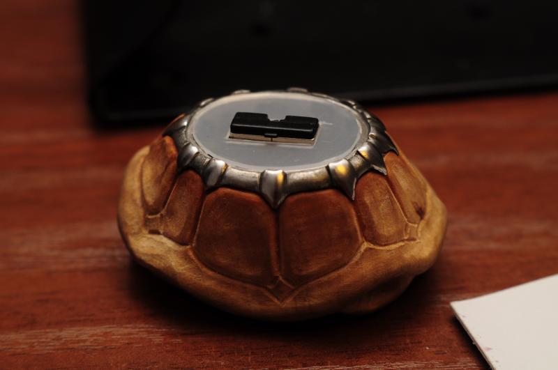

Сообщение EvilGnom » 28 июл 2013 22:50
Флешка закреплена пластмассой

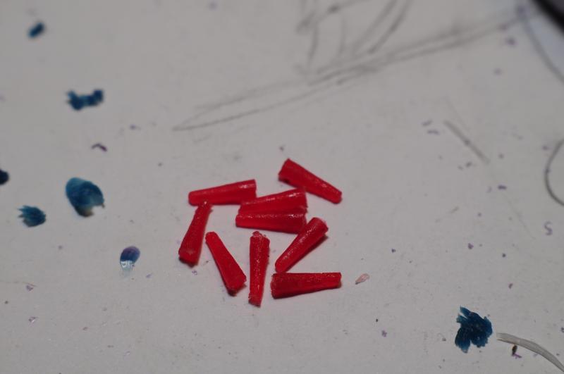

Сообщение EvilGnom » 28 июл 2013 22:52
Из пластмасы делаю штифты точно такого же размера и формы как и отверстия.

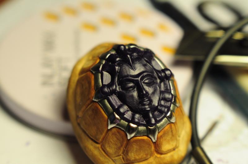

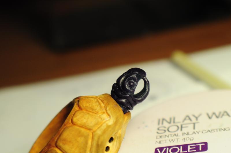

Сообщение EvilGnom » 28 июл 2013 22:53
Моделирую голову

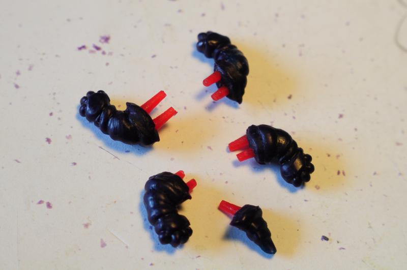

Сообщение EvilGnom » 28 июл 2013 22:55
Ножки со штифтами

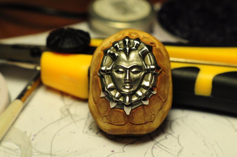

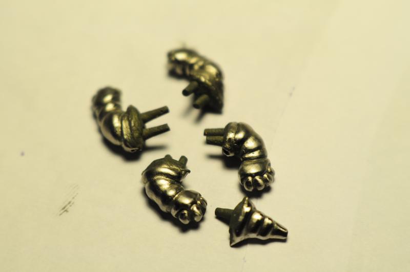

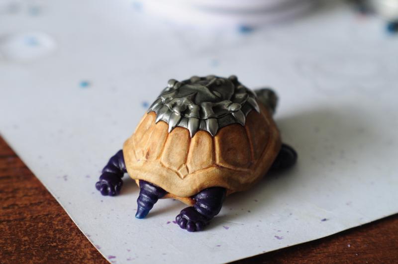

Сообщение EvilGnom » 28 июл 2013 22:56
Металл!!!
