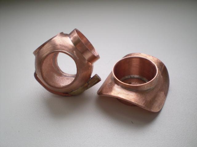

Сообщение sa977 » 19 апр 2013 22:06

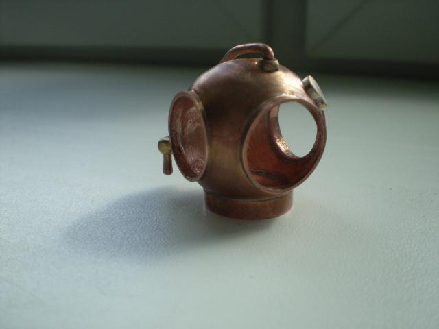

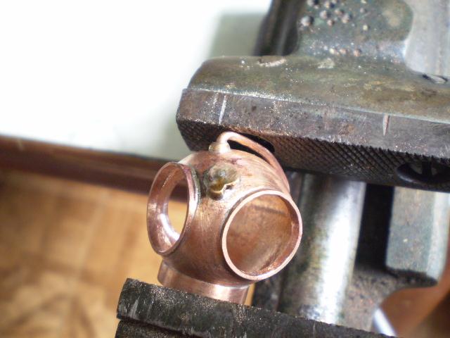

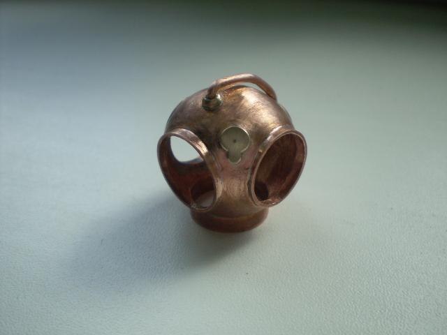

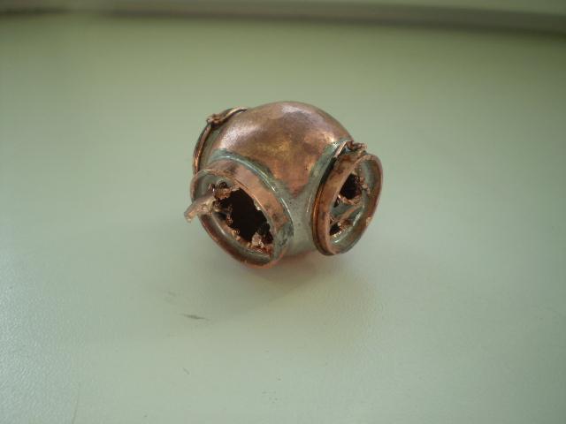

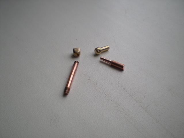

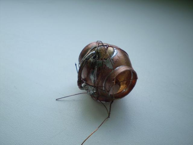

Высверлил лишнее и сделал несколько деталек.
Вроде бы всё просто, припаять и всё. Ан-нет, убил на это дело аж три вечера. Привязать к шару детали проволокой, ну просто не реально. При нагреве проволока немного расширяется и этого вполне хватает для того, чтобы она соскочила. С горем пополам припаял и в самый последний момент всё это дело выскользнуло из тисок и упало на кафельный пол. Ну как вы понимаете всё в дребезги, даже полусферы на две половинки :weep:
В общем переделал всё заново, при этом уменьшил немного окошки. Припаял их не снаружи, а уменьшил и впаял внутрь отверстий.
Теперь предстоит вычистить кучу припоя. Остальное наверное буду крепить на резьбе, паять что то как то больше не охота :D

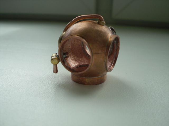

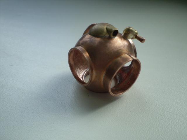

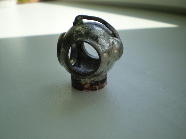

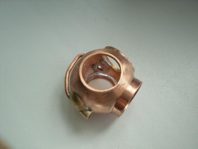

Сообщение sa977 » 20 апр 2013 22:31
Вычистил припой, сточил всё лишнее.

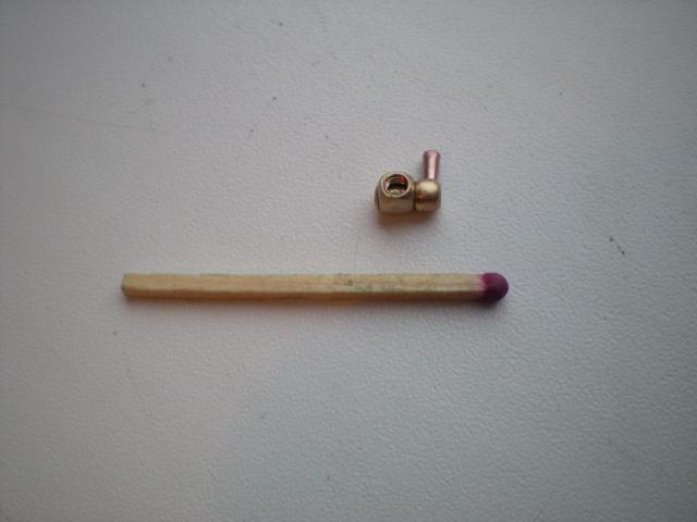

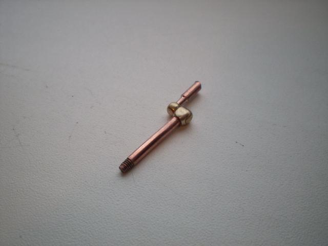

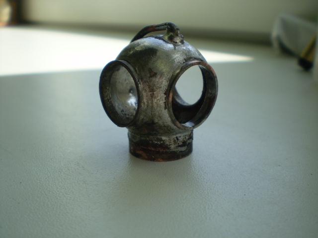

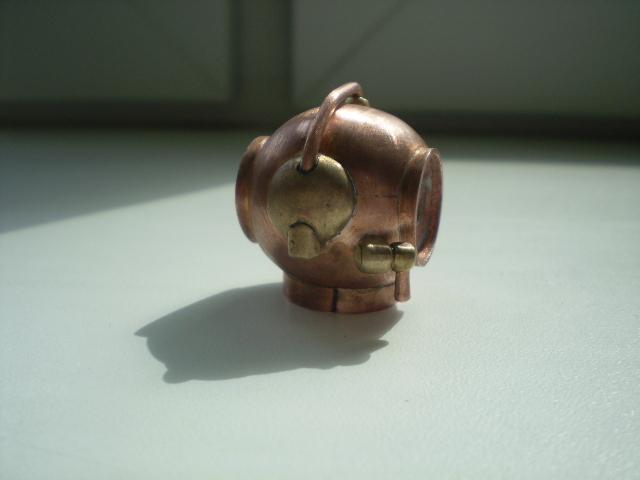

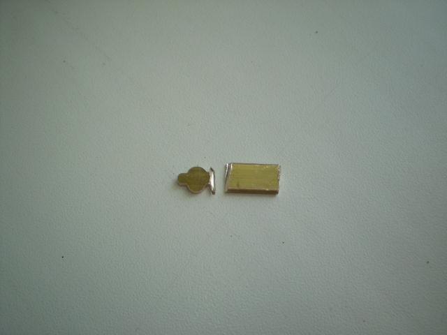

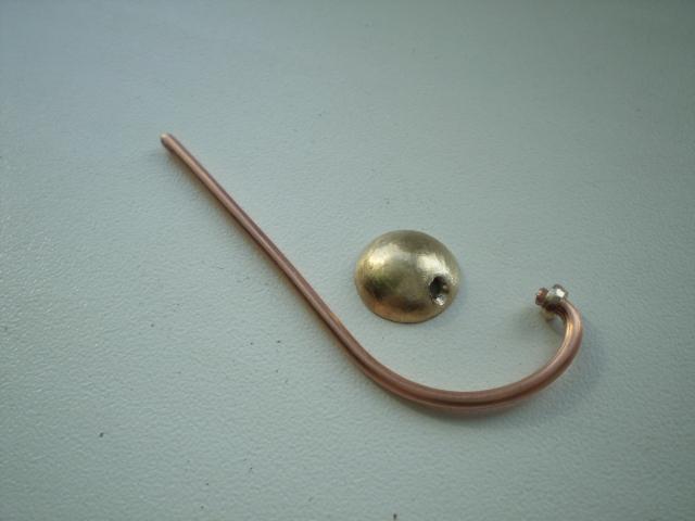

Сообщение sa977 » 22 апр 2013 14:03
Парочка деталек.

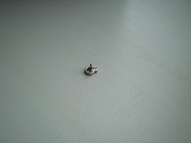

И всё таки решил припаять, так оно надёжнее хоть и трудней.
Следующая деталь.
Ну вот, припаял удачно. Грел маленькой горелкой, потихоньку. В процессе детали не отваливались.
Сообщение InDel » 22 апр 2013 14:47
sa977, у вас явно не тот ник, должен быть Левша, восхитительно просто!!!

Сообщение InDel » 22 апр 2013 16:58
да просто блохи под рукой нет ))) но сделать шарнир размером чуть больше спичечной головки, это просто звиздец!

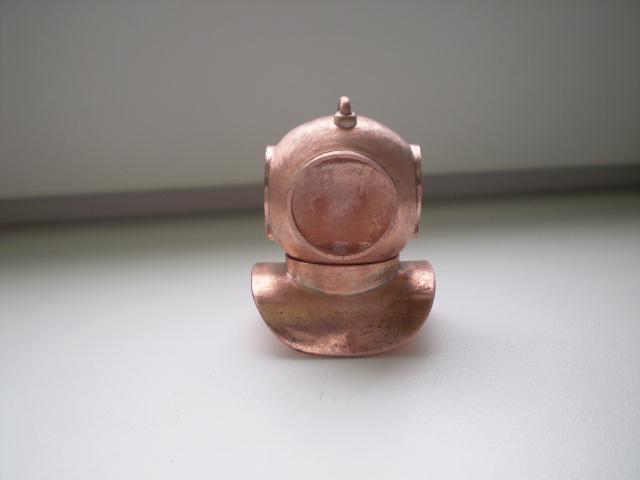

Сообщение sa977 » 22 апр 2013 18:40
InDel, На самом деле это не очень сложно. Зажал в дрель и надфилями обточил, после собрал и расклепал. Вот когда манометр такого же размера делал, вот это было да, сложновато конечно.
tarator, Не, резьбу штихелями пока не освоил, гравёром не ровно выйдет. Ну если только вытравить, хотя и это ещё не успел попробовать. Хотя думаю всё ещё впереди ::-D:
