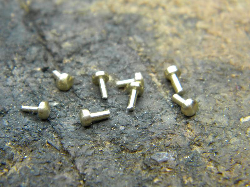

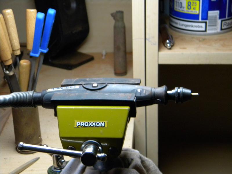

Вот таким вот образом сделал гвоздики (они имеют больше декоративный характер):
Вот они:

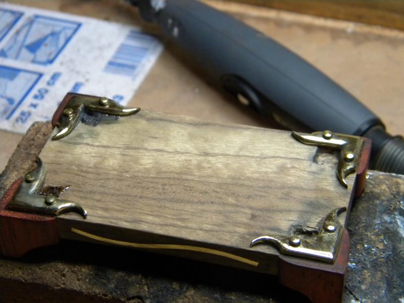

Ну а теперь очередь патинирования .... сразу скажу что у меня ничо не вышло .... то ли криворукий, то ли бескусный :lol: сделать то я сделал, но только в конце всё ободрал .... короче это было так:

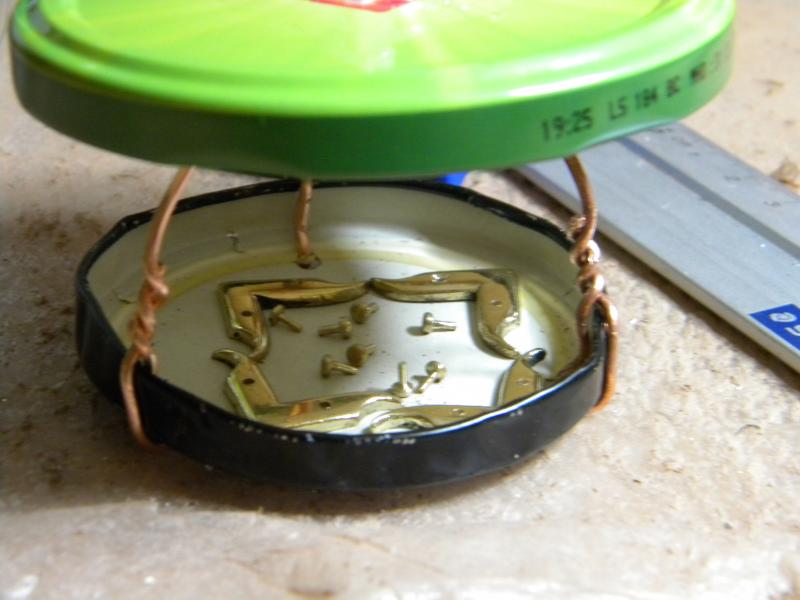

Сперва сделал вот такую этажерку из крышек и сложил туда добро:

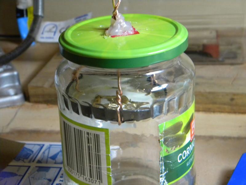

Сунул всё в банку и амиаком ... чахнет:

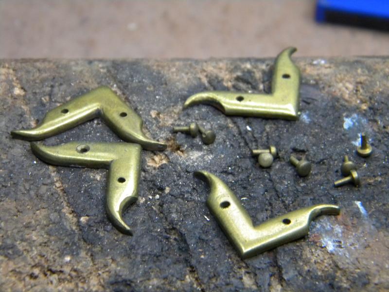

Вот результат через 1 час 45 мин:
Как подсказал tarator, решил закруглённые края полирнуть, а на плоскасти оставить (так же красиво как на его фотках) .... делал войлочным диском ... но почему то патина снялась как то не ровномерно, как будто пятнами ... короче переход от палированного к патинированному получился каким-то рваным и той "а-ля естественной" потёртости не получилось((( ну и решил я всё оэто отодрать отполировав полностью .... вот что получилось:
Пока вот так ....

GN, тут главное не спешить. Чтобы добиться плавного перехода, как я уже говорил убил три дня. Стирал и патинировал, и так раз пять шесть. А на меди ещё труднее добиться нужного результата. И только зубной порошок спас ситуацию. Ну на крайняк наждачка, нулёвка истёртая почти до дыр. И то использовал её где палец не лез. Войлочный диск для этого дела всё таки грубоват. А что бы патинировалось быстрее, поставь банку на батарею. Через 20-30 мин. аж зелёная патина будет.
