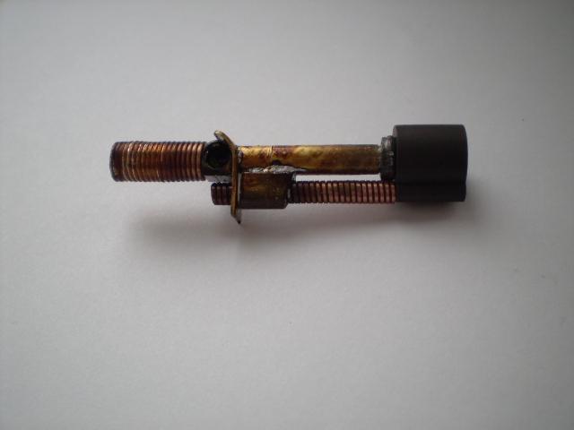

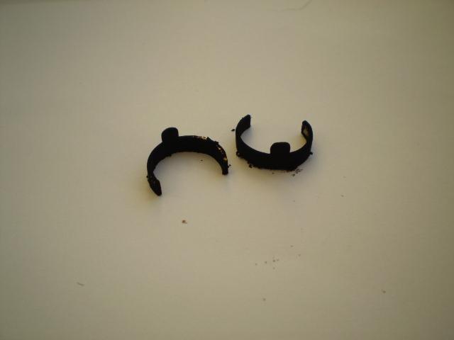

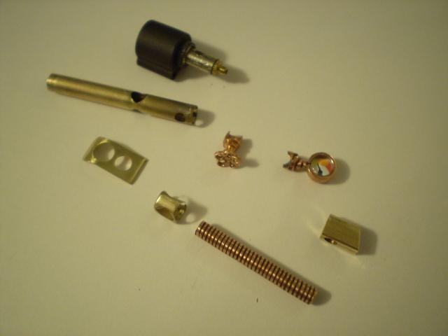

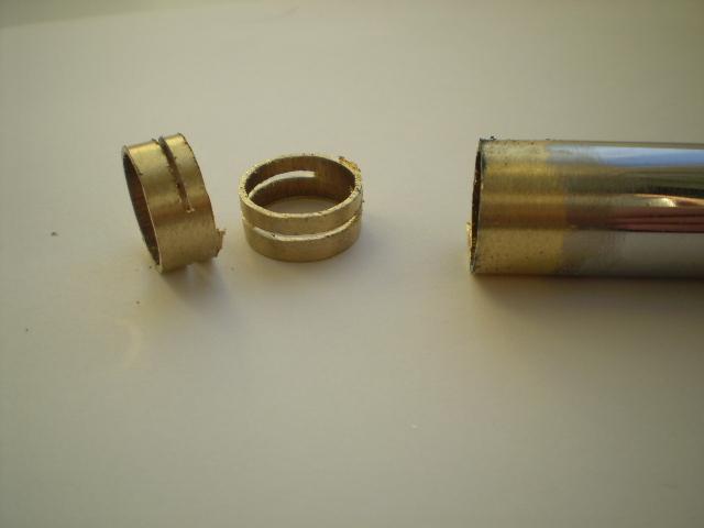

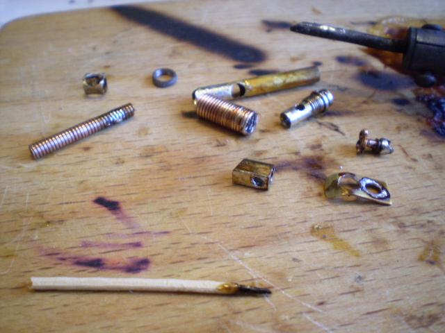

Наточил ещё немного деталек.
Примерил.
Теперь всё это дело предстоит припаять :insane:

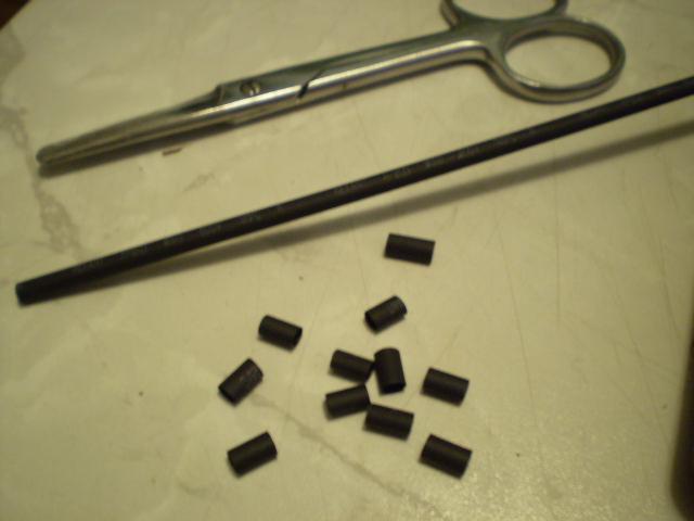

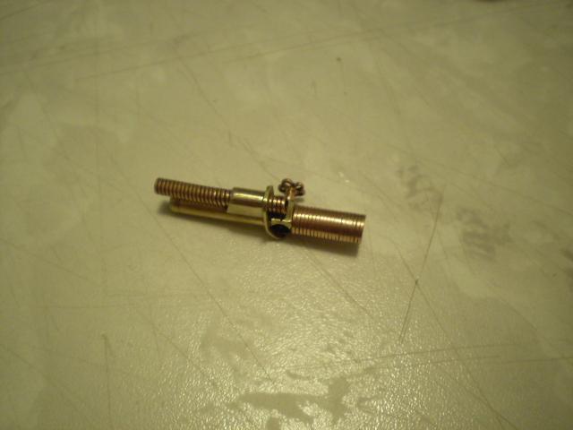

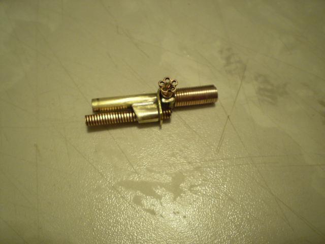

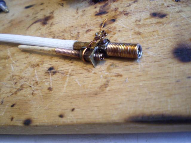

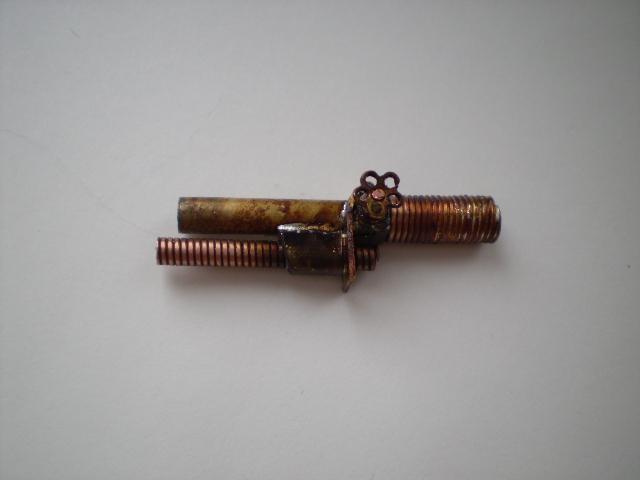

Сообщение sa977 » 13 дек 2012 18:39

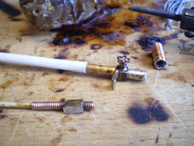

Облудил детали.
Припаял.
Вот что получилось:

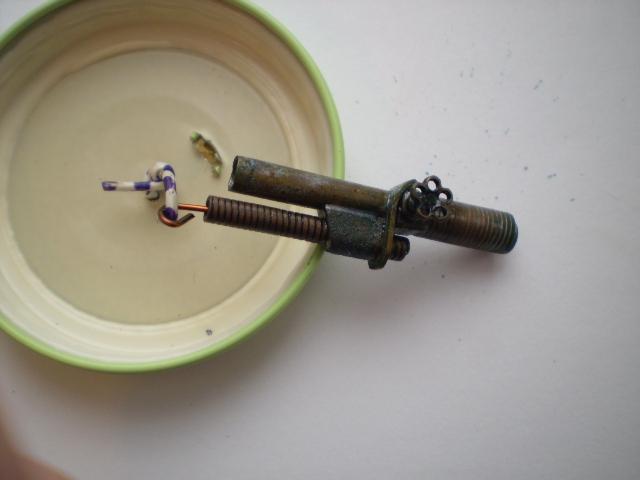

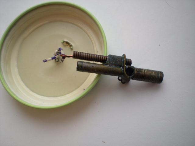

Обработал и отправил повисеть в нашатыре. :D

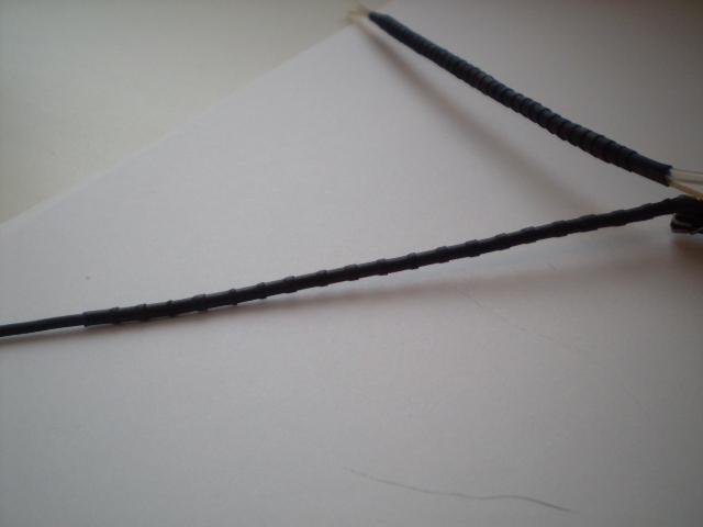

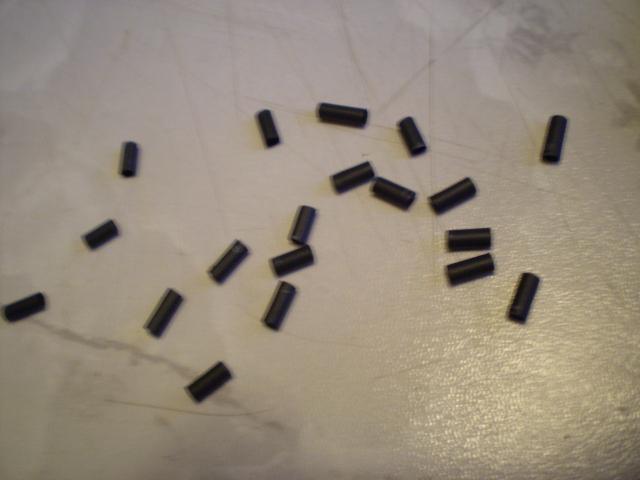

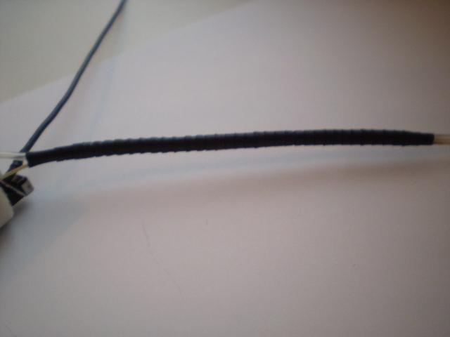

Пока всё это дело покрывается патиной, сделал шланги с помощью термоусадочной трубки.

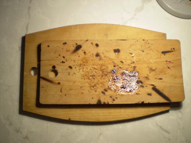

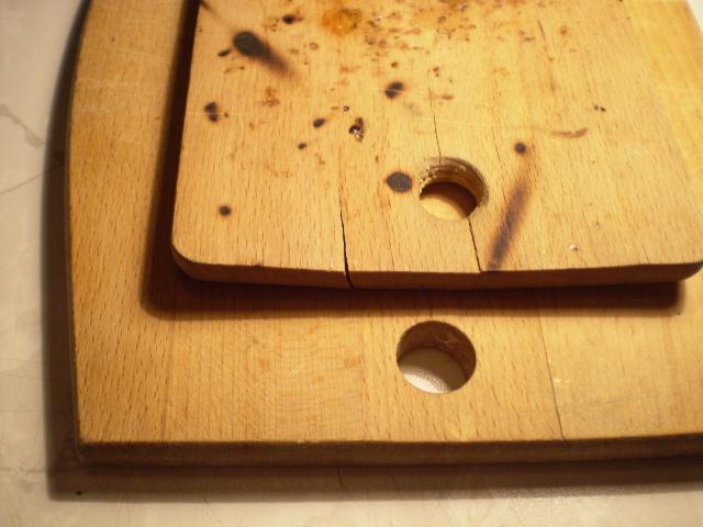

Сообщение barzik47 » 13 дек 2012 22:52
А пайкой занимаешься на буковой доске? Кощунство конечно,я б нашёл ей более достойное применение ::-D:
А проектик хороший,много чего подчерпул у вас для себя. Даже попробовал сделать малость :beer:
Слежу...

Сообщение sa977 » 13 дек 2012 23:10
barzik47, Нет доска не буковая, обычная разделочная. Из берёзы она, очень старая и повело её всю колесом. По этому я её и использовал под свои нужды. А вообще её выкинуть хотели, а я пожалел :D
Сообщение barzik47 » 14 дек 2012 14:13
Ну да,вторая прям жизнь для разделки. И всё таки это бук,судя по текстуре :wink:
barzik47 offline
Сообщения: 205
Зарегистрирован: 30 май 2011 19:06
Откуда: г. Бийск
Сообщение sa977 » 14 дек 2012 18:14
Ну тогда я богато живу. У меня все разделочные доски из него ::-D:
Не думаю я что разделочные доски из бука будут делать. Хотя в России всё возможно и ни чего уже не удивительно, в наше то время :lol: :lol: :lol:

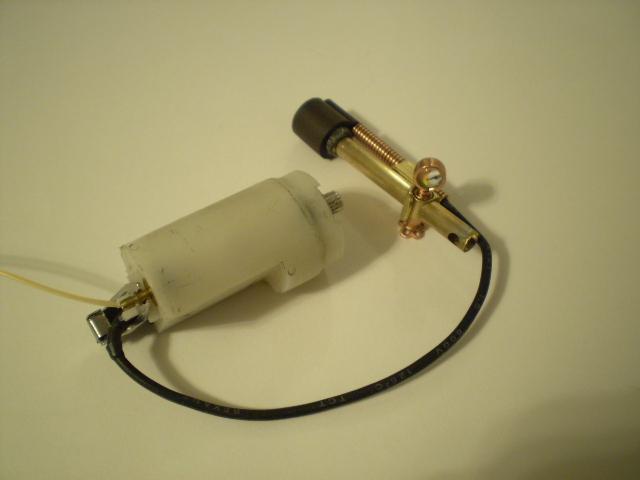

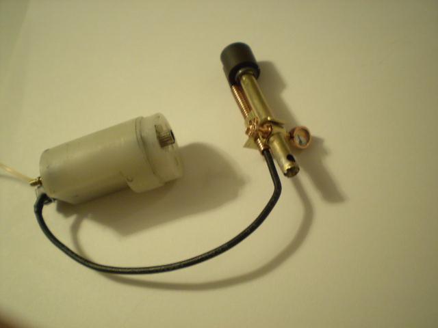

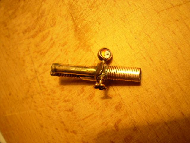

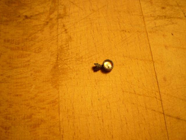

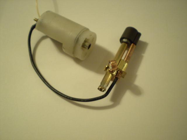

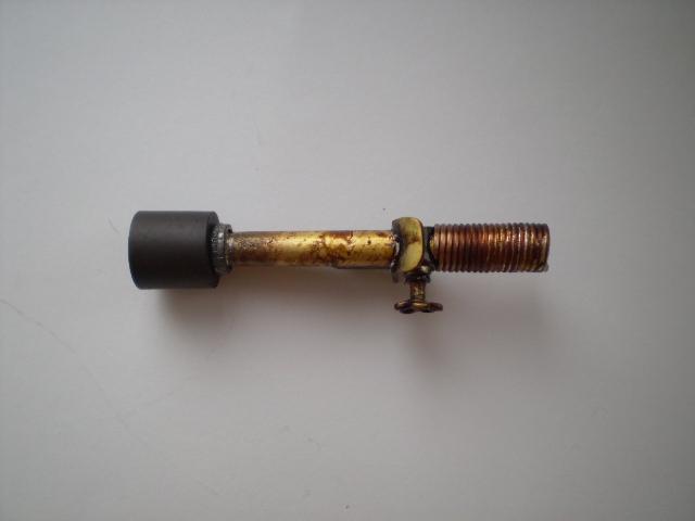

Сообщение sa977 » 15 дек 2012 05:25

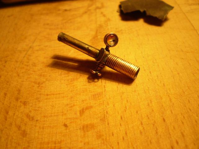

Патинировалось всё это дело ночь. Вот что из этого вышло:
Патина местами аж зелёная получилась, результатом доволен.

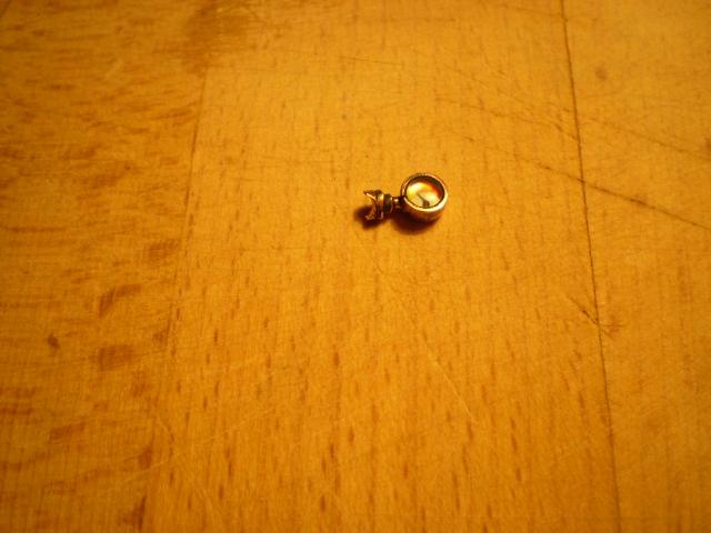

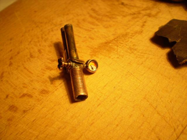

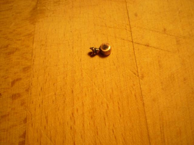

Убрал лишнее, вклеил манометр. Да- да вклеил, на суперклей по другому никак, паять его никак нельзя.
Да, совсем забыл сказать, что вентиль крутится.

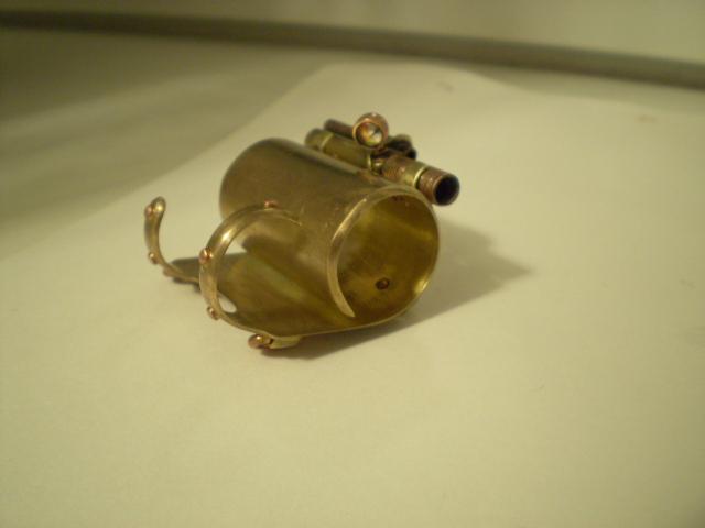

Теперь нужно сделать крепления сего девайса к баллону. Ведь держак должен быть съёмным.

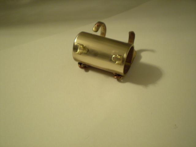

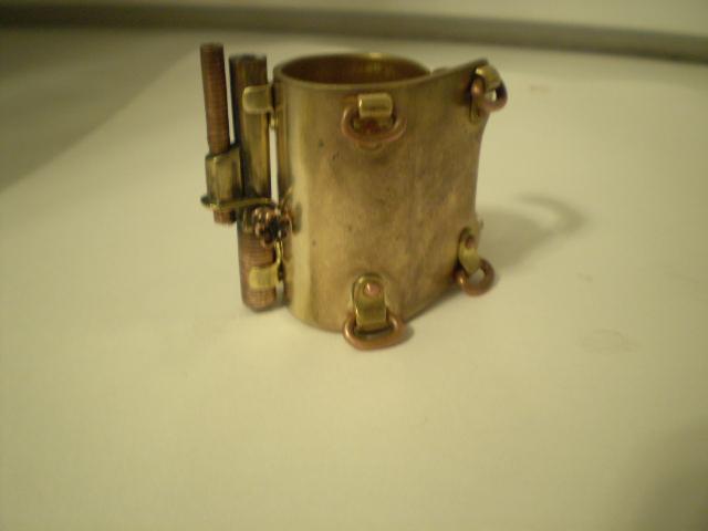

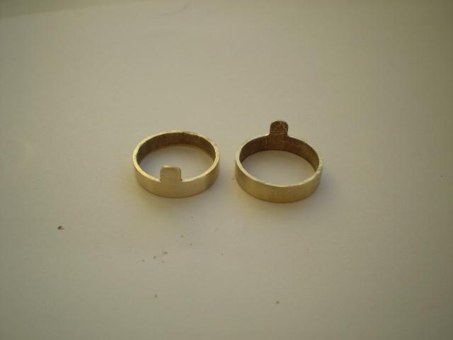

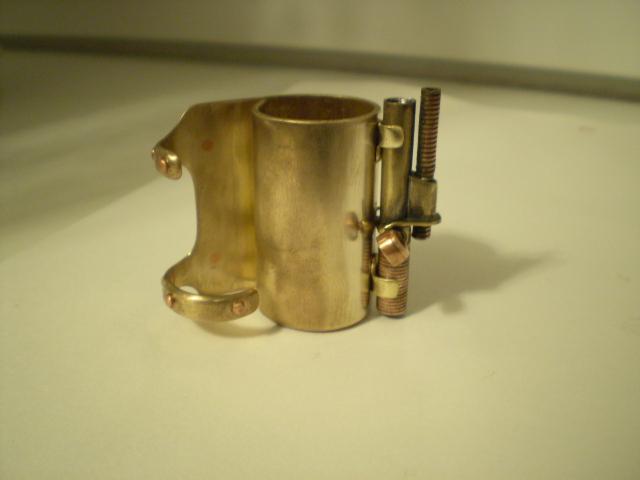

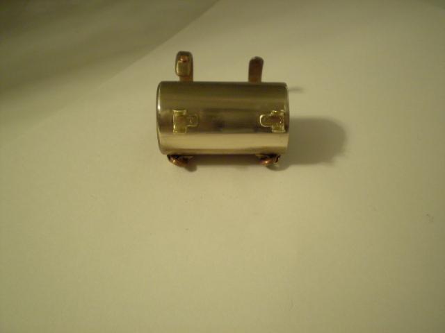

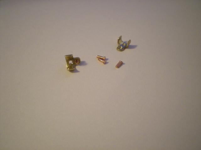

Сообщение sa977 » 16 дек 2012 18:59

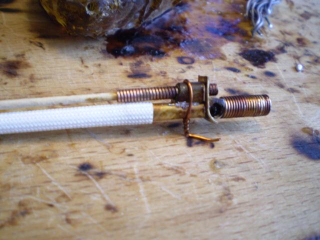

Отжёг латунь, что бы не сломать при сгибании.
Наделал в дрели клёпок и приклепал всё это дело.
