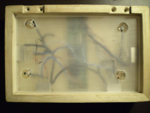

Dimagans, Нет, не момент. Момент испортился совсем и белый налёт от него намного больше. От этого налёт получился т.к. между оргстеклом и деревяшкой в щель пролилось нечаянно. А так от этого клея налёт не сильный. И стоит он дешевле.
sa977, бери дихлорэтан, для оргстекла самое то, никаких пятен, полностью высыхает, хоть малярным валиком наноси и стоит копейки, да и хватит на дольше, у меня баночки по 40г, как говорится: купил и забыл)
devis, Спасибо, у меня был он где то, но не нашёл я его. Приклеил чем под руку попалось. Просто не очень часто с оргстеклом работаю. А разводы легко оттёр обезжиревателем. Хорошая вещь.

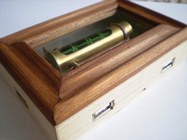

Что бы положить туда другой девайс. Это довесок к картридер шприцу сделанного ранее, как я уже писал. А потом шкатулка не такая большая, просто на фото так кажется ( 120х80х35 )

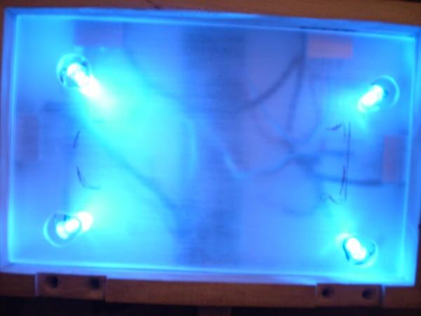

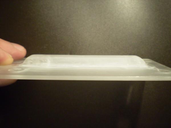

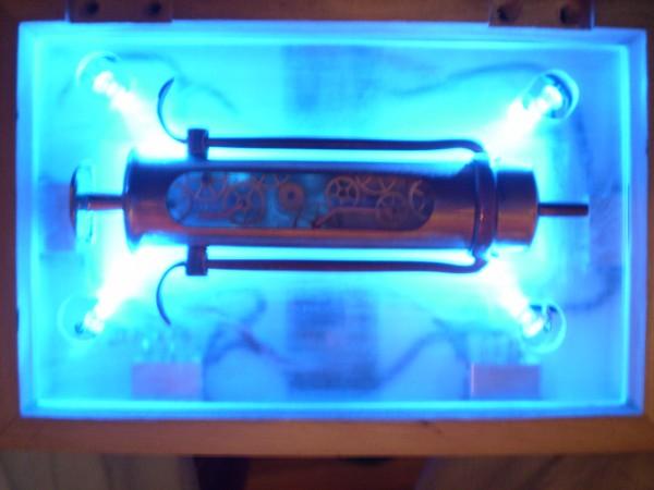

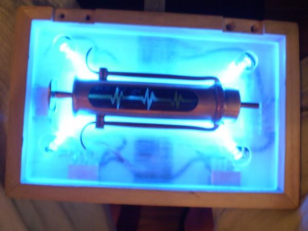

Dmitry123, Потом оргстекло видно не будет, сверху всё заклеится бархатом. В оргстекле будет углубление, в котором и будет лежать шприц. А торцы оггстекла (углубление) будет светится. Фотки это так, подсветку показать. :D

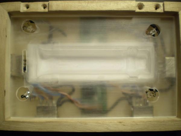

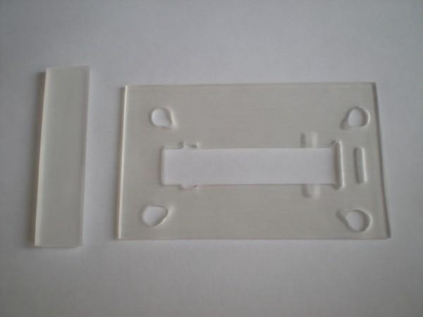

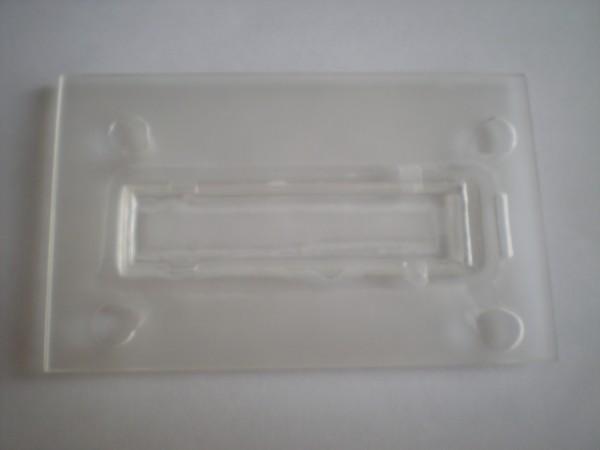

Прорезал отверстие для ниши.
Дальше склейка бутерброда:D и обточка.
Вот что вышло.
Примерка.
С подсветкой.
