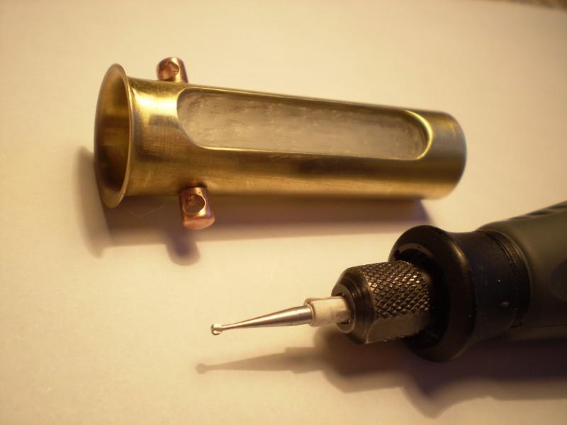

Продолжу. Дошло дело и до первого стекла. Здесь будет размещён механизм из шестерёнок.Изображение
Выбрал дремелем небольшое углубление.

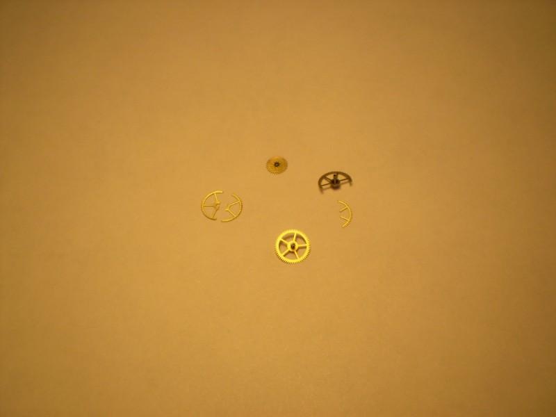

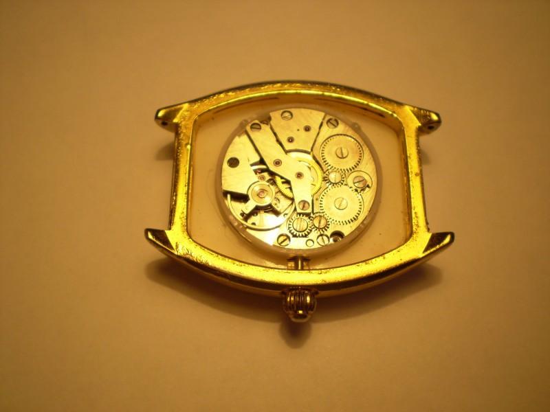

Разобрал старые, не рабочие часы. Извлёк из них латунные шестерни. Их оказалось не так уж и много. В последствии пришлось разобрать ещё одни часы, т.к. светлые шестерни, из простого металла ставить вперемешку с латунными не хотелось.
Сообщение sa977 » 08 май 2012 19:16
Вот столько латунных шестерёнок было в одних часах.Изображение

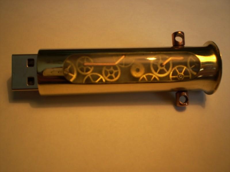

Сообщение sa977 » 08 май 2012 19:21
Разложил шестерни как надо и залил всё это дело прозрачной эпоксидкой.Изображение
Вот что получилось после обработки и полировки.

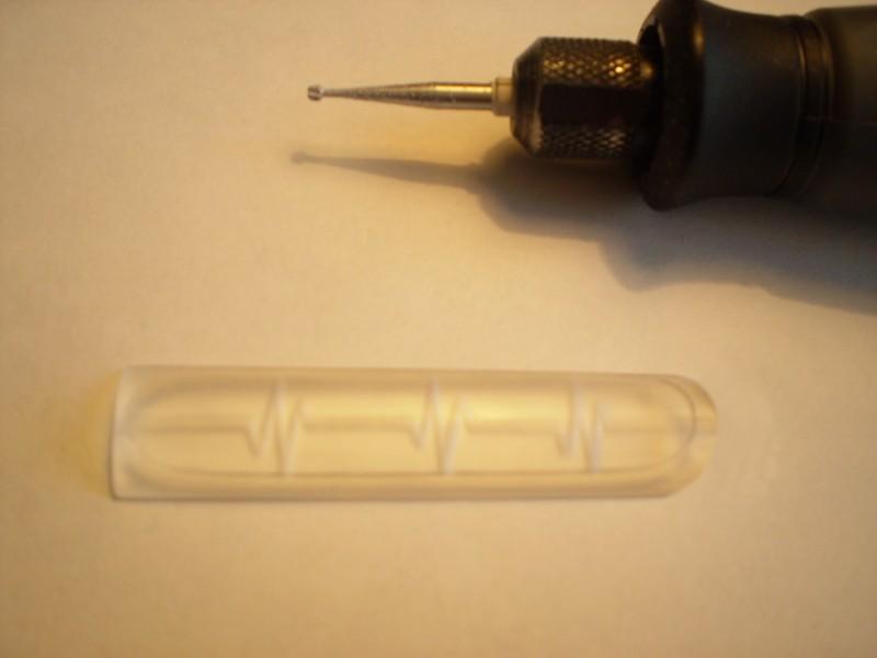

Сообщение sa977 » 08 май 2012 19:34
Во втором окне будет шкала, типо кардиограммы.
За пример взял фото из интернета.
Ну как то так.

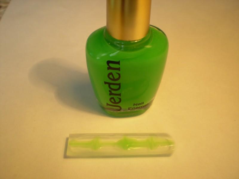

Сообщение sa977 » 08 май 2012 19:43
Нарисовал дремелем шкалу и заполнил её флуоресцентным лаком.
Лак светится в ультрафиолете и просто в темноте, как фосфор.

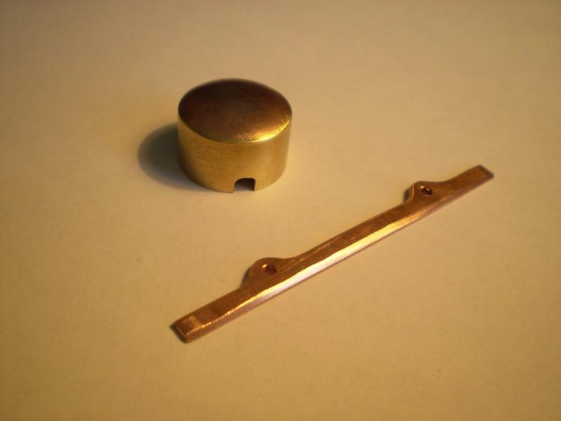

Сообщение sa977 » 09 май 2012 11:20

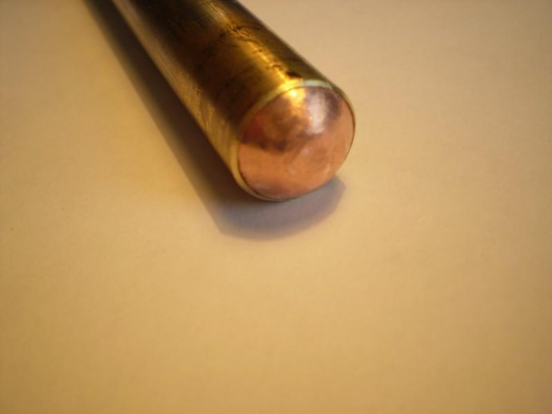

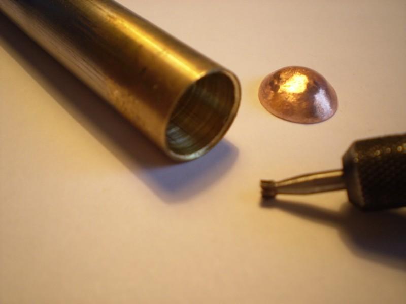

Пока сохнет лак, занялся колпачком.
Прорезал дремелем канавку. Сделал из меди чашечку.
Сообщение sa977 » 09 май 2012 11:23
Вклепал чашку.
Сообщение sa977 » 09 май 2012 11:28

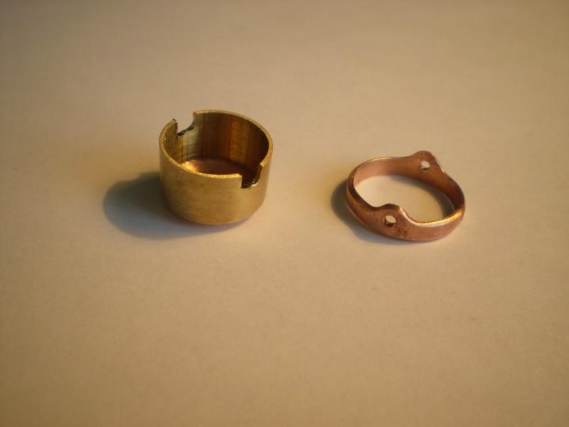

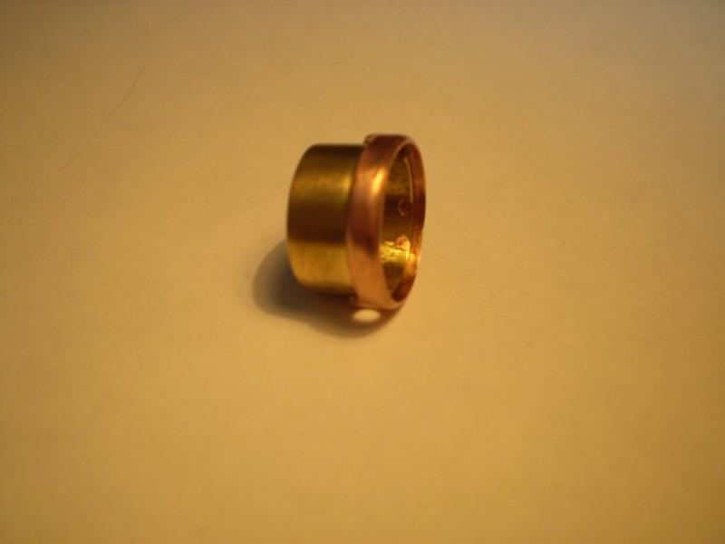

Отпилил колпачок от трубки, просверлил отверстия, сделал медный ободок.Изображение
Сообщение sa977 » 09 май 2012 11:33
Приклепал ободок с помощью тонкой медной проволоки.
Вот что получилось

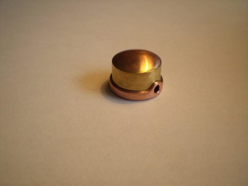

Сообщение sa977 » 09 май 2012 11:38
Сосок для иглы сделал из медного провода.
Заклепал его.
