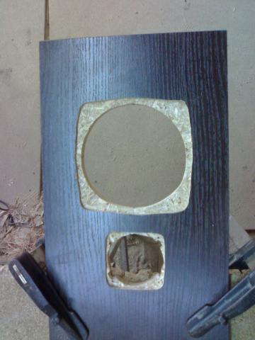

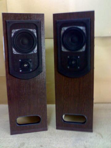

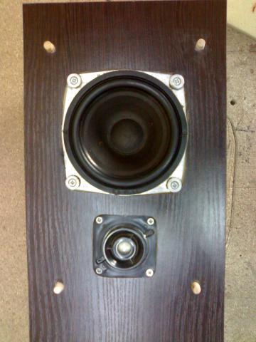

Ну что ж, выдалась свободная минутка, решил продолжить свои издевательства.

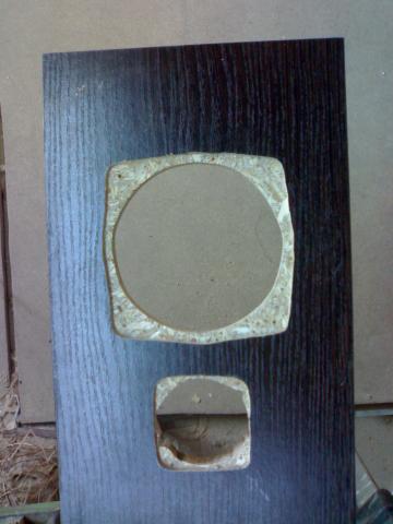

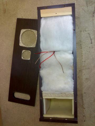

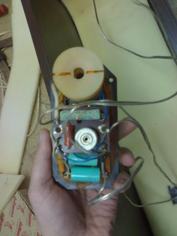

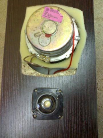

Снял переднюю панель колонки (проблем не было, так как шканты не проклеивал, ибо знал что придется снимать), демонтировал динамики, предварительно разметив панель и сделал пазы что бы утопить динамики.
То же самое сделал и с второй
Решил, что лучше сделать демпфирование, чем оставлять как есть

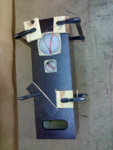

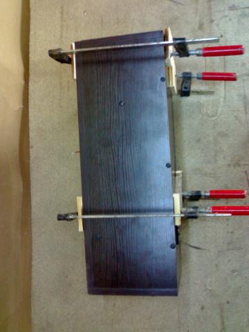

Далее переднюю панель посадил на место с помощью тех же шкантов, но на этот раз с использованием клея ПВА, а что бы лучше взялось, затянул все это дело струбцинами, пускай до завтра сохнет
Пока на этом все.
ЗЫ: установил происхождение сетки, которую использовал для юсб удлинителя - когда-то это было майкой ::-D:
Думаю над тем, что бы использовать такую же, только черного цвета и сюда на грили (донор уже найден) :lol: Что скажете по этому поводу?

Сообщение Sonic-Chainik » 24 май 2011 21:23
Если искупать в эпоксидке, то как сетка прокатит.

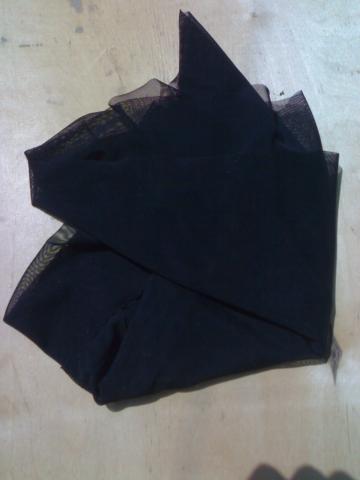

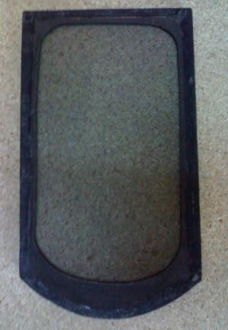

Сообщение Yarik-ua » 25 май 2011 12:19
Ну что ж, продолжим-с...

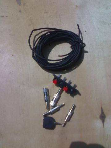

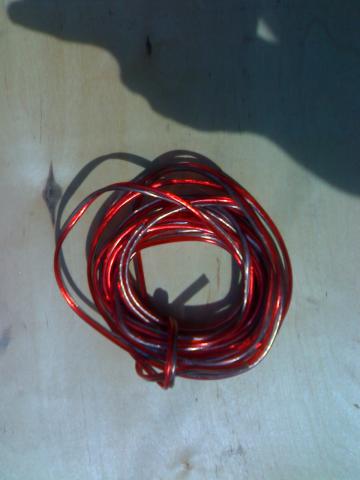

С утра ноги в руки и на рынок за деталями (вытяжка денег приличная, но что уж тут поделать). В итоге купил провод сечением 0,34 мм2, надпись на нем гласит: *** 16AWG high performance speaker cable и т.д. и т.п.
Купил еще 3-х жильный кабель и прочее
Решил помиловать старую майку и прошвырнулся по мазазинам с тканями. В результате купил вот такую вот сетку.
Но не все так гладко, нигде не смог найти крепления для грилей, придется как-то выкручиватся . Пока все.

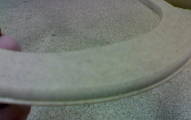

Начал изготавливать грили, но вот засада, выключили свет, потому чайник на газ, в чашку кофе, телефон - к компу, а я к вам на отчет (благо нотик заряжен).

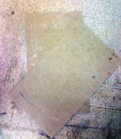

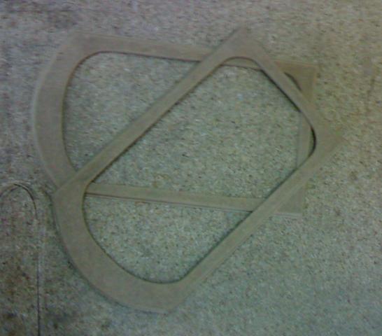

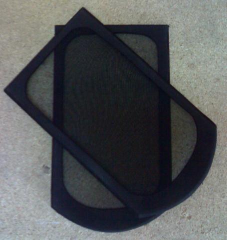

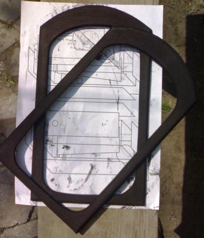

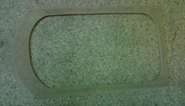

Ну так вот, приступим: вырезал из толстого ДВП (7мм), или тонкого МДФ :dontknow: два прямоугольника
Придал им нужную мне форму, по контуру фрезернул, что бы вышло скругление (как на заводских), отсек лишнее изнутри, шлифанул поверхность мелкой наждачкой

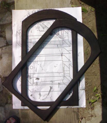

Далее вспомним уроки рисования, ведь нужно все это дело сделать черным, а для этого опять пригодится краска для принтера :D Вот что вышло в итоге
Ура-а-ааааа-аа свет включили :tratata:
Я побежал дальше творить свое безобразие.
ЗЫ: не подскажете как крепление можно замутить этих самых грилей, так как нормальное найти не удалось?

Сообщение Yarik-ua » 25 май 2011 19:25
Доделал грили, вот что вышло
И внутренняя сторона (правда не очень аккуратно вышло, но ее, в принципе, видно не будет, так что пойдет)
Осталось придумать им крепление, ну и сейчас собираю второю колонку пока время есть, потому как завтра уже вряд ли смогу продолжить, хотя все возможно)))
Yarik-ua offline
Сообщения: 55
Зарегистрирован: 11 апр 2011 13:38
Сообщение vortchun » 25 май 2011 20:27
Yarik-ua, молодец, хорошо выходит. поставить решетки на простые деревянные шпильки

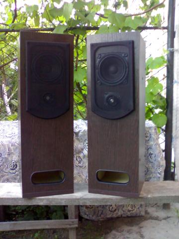

Сообщение Yarik-ua » 26 май 2011 22:12
И все таки я смог выкроить сегодня время, что бы заняться колонками. Собрал вторую колонку, забыл раньше сказать (хоть и сделал), что на фильтрах поменял провода на нормальные
Собрал полностью колонки, установил динамики, в качестве уплотнителя использовал все тот же 10мм поролон

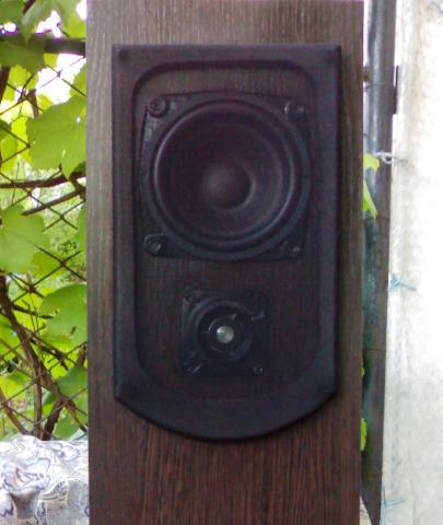

Крепление для грилей по совету vortchun, сделал из шкантов, завтра покрашу эти крепления в черный, что бы не выделялись
Присобачил грили
Завтра покрашу алюминиевые части динамиков в черный, потому что так не очень смотрится, друг обещал подогнать краски. Сейчас подключил через двойник эти колонки к компу вместе со свеновскими, звук у этих ничуть не хуже, а то и получше немного будет (хоть, возможно так только кажется :dontknow: ), но уж точно лучше чем был в родных корпусах. Вот, собственно все что удалось за сегодня сделать.

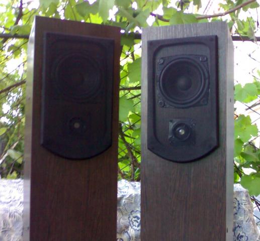

Сообщение Yarik-ua » 27 май 2011 20:35

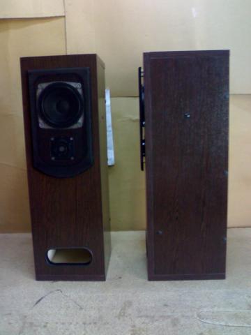

Покрасил наконец динамики, правда когда фоткал краска еще не до конца высохла, потому некоторые места на фото выделяются на общем фоне, после полного высыхания их не осталось. Собственно, сами фотки
Вот как-то так получилось :shy:
Жду вашего мнения, может что исправить или доделать?

Сообщение vortchun » 27 май 2011 21:35
Yarik-ua, может ту область, что за решетками затемнить.
vortchun offline
Сообщения: 425
Зарегистрирован: 30 ноя 2007 20:36
Откуда: Таллинн Эстония
Сообщение MKsoft » 27 май 2011 22:55
vortchun писал(а):Yarik-ua, может ту область, что за решетками затемнить.
Или ткань по плотнее.
MKsoft offline
Сообщения: 790
Зарегистрирован: 29 сен 2008 17:56
Откуда: Углич
Сообщение ai_ » 27 май 2011 23:28
да выкинуть ее вовсе
http://aiologs.net
ai_ offline
Сообщения: 2464
Откуда: СПб
Сообщение Yarik-ua » 30 май 2011 20:22
Что ж, спасибо за советы, учту. Сейчас, правда, времени в обрез, потому продолжу немного погодя, к тому же будет время все тщательно обмозговать. Еще раз всем спасибо. :beer:

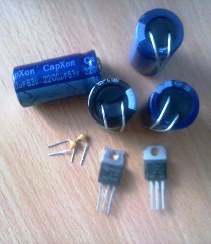

Сообщение Yarik-ua » 08 июн 2011 22:30
Решил пока оставить грили как есть, доберусь как нибудь потом. Но вот без усилителя мне никак не обойтись, потому начал активные поиски схемки усилителя для этих колонок ватт эдак на 20. Приглянулся мне тот, который делал INZHENER_BWS, ну и начал я его всячески донимать своими, по правде говоря, тупыми вопросами, я бы даже сказал, что получился чуть ли не допрос в лучших традициях гестапо. :shock: Святой человек, скажу я вам, вытерпел все стоически и ни разу не послал меня nach (по немецки), что, в принципе, означает направление, но в русском языке конкретное.
В общем после всех истязаний, которые пришлось ему перенести, я пошел таки..... нет не туда, а в магазин за радиодеталями.

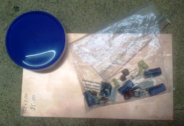

Приобрел вот что

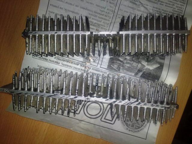

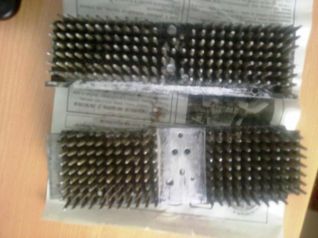

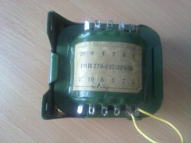

Но не обошлось и без разочарований: обошел несколько магазинов, но ни трансформатора , ни радиаторов так и не нашел. На следующий день меня с распростертыми объятиями приняла в свое лоно барахолка, еле выбрался, блин. Короче после нее я был словно выжатый лимон, но лимон не с пустыми руками :D Мои приобретения:

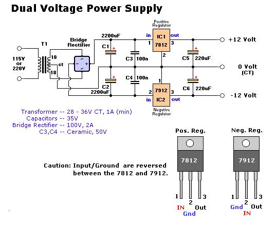

После этого я предпринял вторую попытку вывести из равновесия INZHENER_BWS, но и она не увенчалась успехом, но в результате он подсказал мне как правильно сделать питание, вернее после моих дурацких расспросов ткнул меня носом в ссылки:
+24 http://www.chipdip.ru/product/kr142en9i-7824.aspx
- 24 http://www.chipdip.ru/product/kr1162en24a.aspx
схема и плата
http://www.eleccircuit.com/dual-power-s ... 7824-7924/
http://luwi-kits.com/contents/en-us/d2.html
Но я и тут не сдался :doc: я нарыл еще схемку

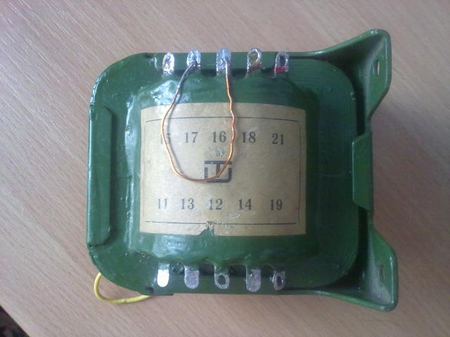

После очередного совещания было решено делать стабилизатор по найденной мной в просторах интернета схеме (приведена выше), только конденсаторы нужно было взять (я так решил, уж не знаю правильно ли на 63В и вместо 7812, 7912 прикупить 7824, 7924). Мне предстояла еще одна ходка в магазин. Вернулся с потяжелевшими руками, но с опустевшими карманами :weep:

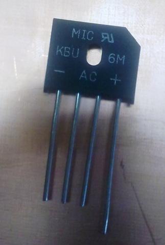

И диодный мост

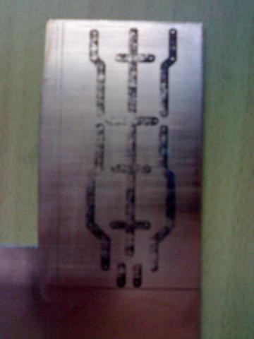

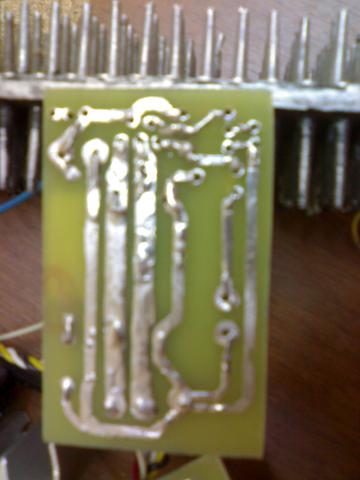

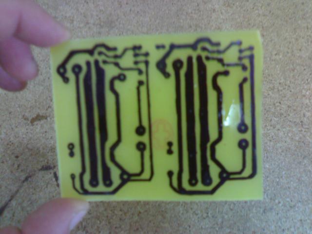

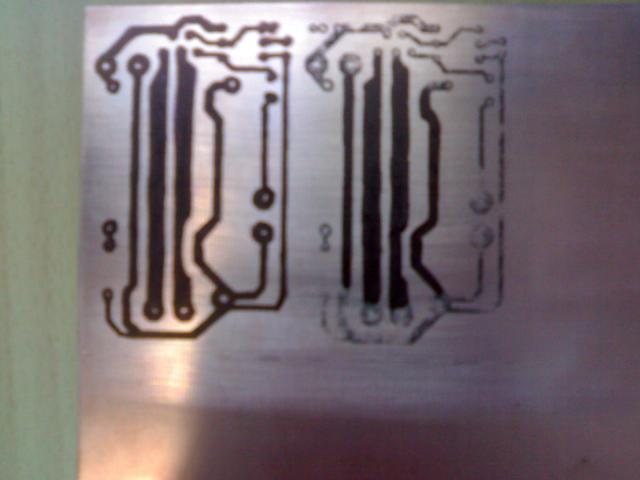

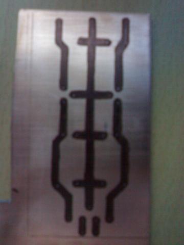

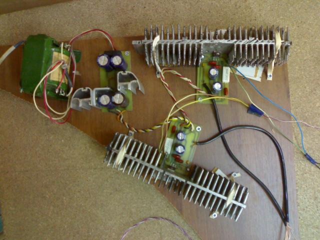

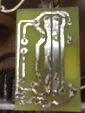

Домой возвращался с мыслью, что что-то забыл. Когда пришел, то прямо на пороге дома как обухом по голове прилетело: "Разъемы". До сих пор так и не купил :mad: Ну и черт с ними. У меня уже порядком чесались руки, потому принялся за платы, но и тут меня подстерегал один неприятный момент. Попросил распечатать на лазерном принтере печатную плату, что и было сделано. Но он (принтер), оказался настоящим жлобом, видно в роду одни евреи, не в обиду сказано, потому как зажучил, гад, тонер, нанес ну очень мало, все равно что украл. Но второй раз решил людей не трогать, подумал, что дорисую маркером. Это мой первый опыт в травлении плат и второй в их пайке (первый страницей или двумя ранее).Плата усилителя,вернее ее lay-формат, был безвозмездно предоставлен мозговым центром операции Ы INZHENER_BWS:

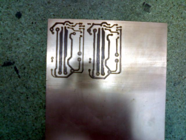

Плата стабилизатора (рисовал сам, оно и видно) До маркера
И после него

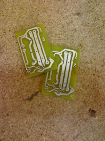

При помощи хлорного железа "отсек" лишнее
Удалил маркер и тонер
Нагло распилил плату усилителя пополам, высверлил отверстия

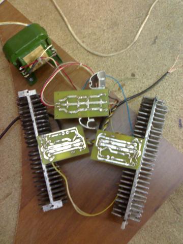

Спаял стабилизатор
И обе платы усилителя
До корпуса руки один Бог знает, и то сомневается, когда дойдут, а проверить работоспособность творения и прямоту рук ну очень хотелось, потому взял какой-то обрезок ЛДСП и присобачил все это дело на него
С опаской ткнул провод питания в розетку и........ проводка не сгорела, пробки не выбило, током не ударило (я даже удивился), но что самое замечательное, ЗАРАБОТАЛО!!! ::-D:
