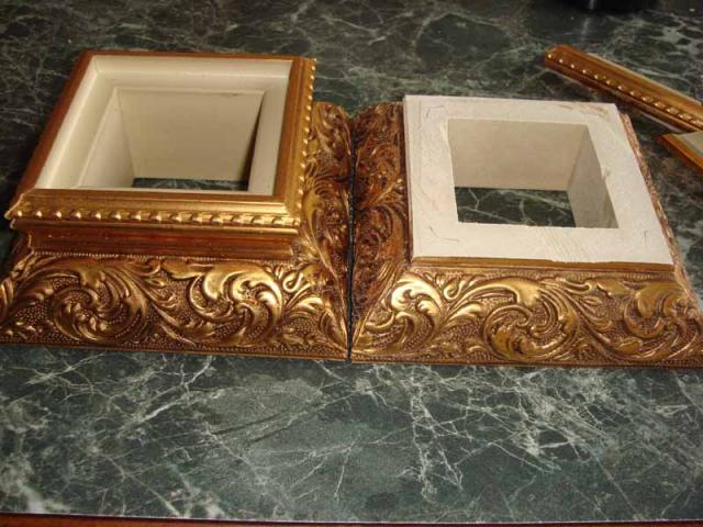

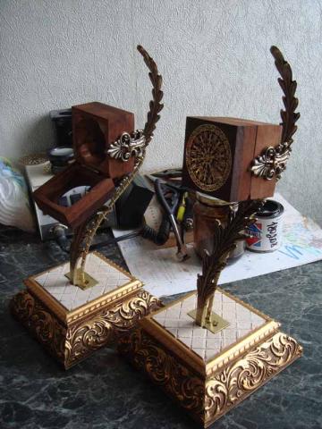

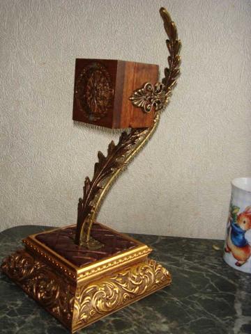

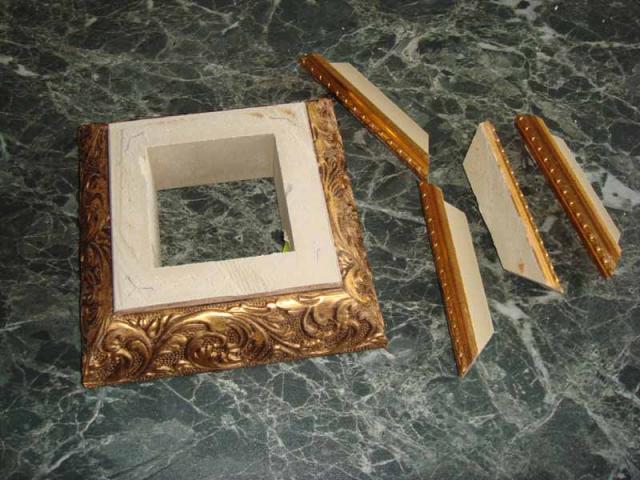

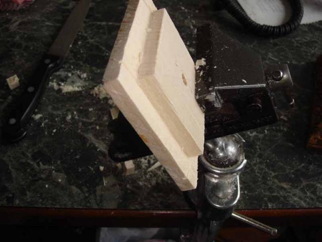

Морилкой прошёлся по корпусам колонок.

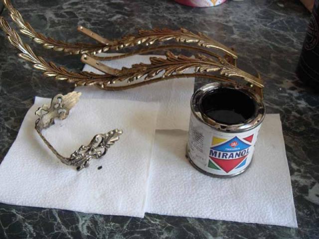

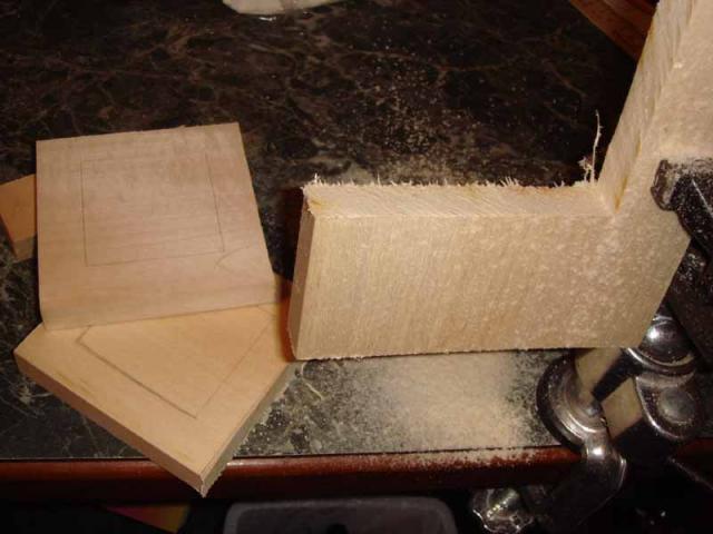

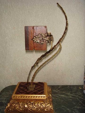

Стойки креплений выгравировал по рисунку основы (как бы плавно перетекающей из основания в держатель , затем чёрным лаком состарил (обычно это делается кузбасс-лаком , но за неимением под рукой , использовал этот и не ошибся ).

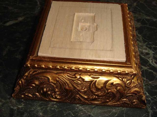

Предварительно собрал для общей оценки - ревизии.

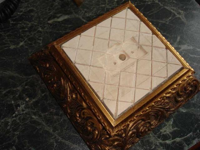

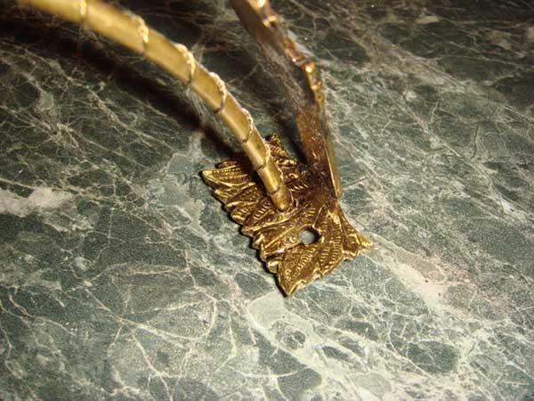

Отгравировал и состарил пластину крепления.

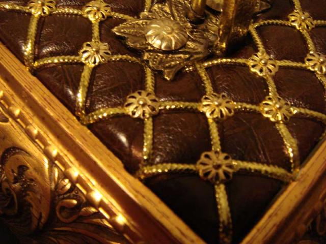

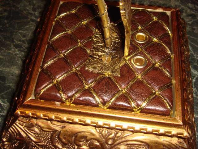

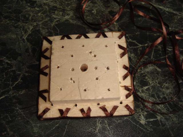

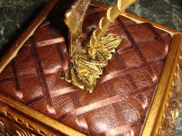

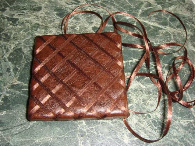

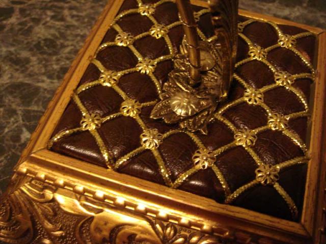

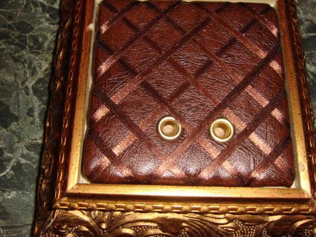

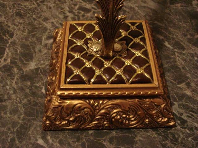

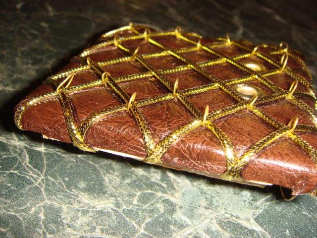

Затем обтянул в несколько слоёв подложенного кожзама. Верхний слой использовал чудом сохранившимся куском от проекта «осколок империи». Кожзам очень приятной окраски и фактуры.

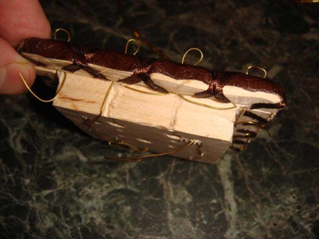

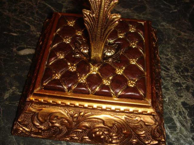

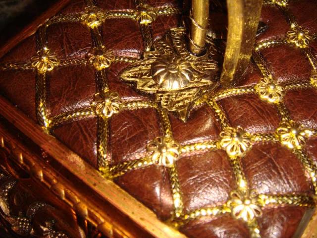

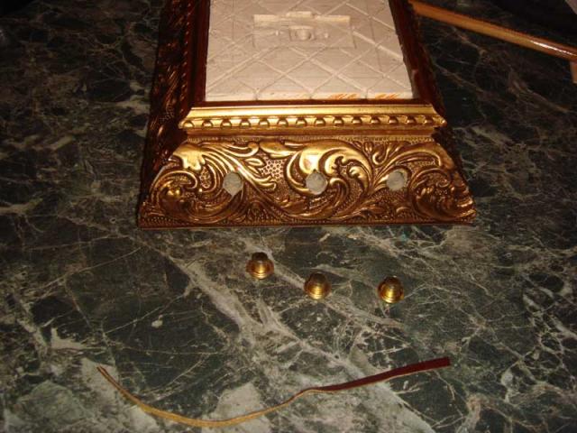

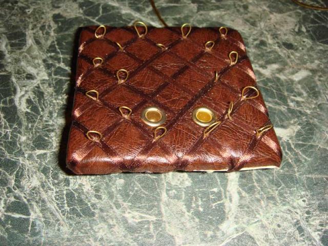

Под металлизированый шнур (остатки от провода мышки) проклеил атласную узкую ленту, чтобы не порвать обивку и шнур. Затем протянул поверх металлизированый шнур и притянул в предварительно просверленые дырки проволокой для создания рельефа (по технологии накладок на кнопки мыши). Гвоздики перепробовал всякие, пока не остановился на сборке из декоративных латунных «блестяшек» из магазина «бисер и рукоделие» и латунных гвоздей с круглой шляпкой. Получились ИМХО очень неплохие фигурные декоративные гвозди.

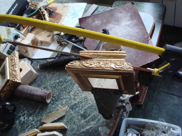

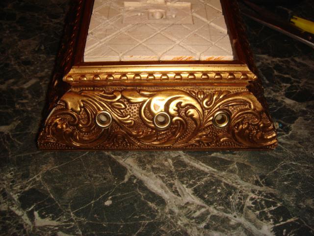

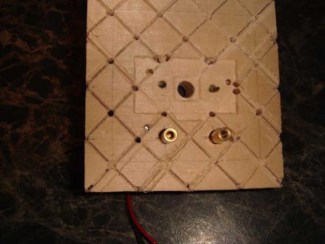

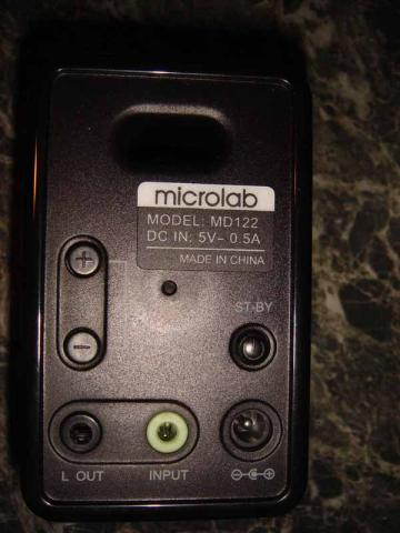

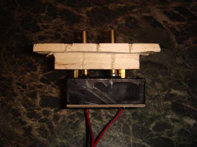

Начал делать вторую подставку. Она несколько сложнее, т.к. в неё будет встроена вся электроника колонок, в том числе выведены кнопки "громче" и "тише". Для этого вырезал кусок с печатной платой вместе с частью корпуса, креплениями и кнопками. Затем просверлил в местах выхода кнопок и приспособил латунные стойки .
В основании соответственно сделаны
Более полно сфотографировал процесс обтяжки "кожей"
