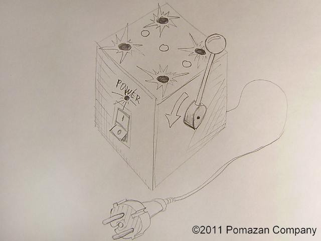

Max Gluck! На схеме выше видно, что сделано 7 светодиодов.
Всё по человечески, как надо!!!
Вот эскиз №2.

извиняюсь, не сразу понял! а может лучше маленькую кнопку между светодиодами!
рычаг не пойдет, кубик не большой, вес маленький... придется держать кубик - не удобно.
Да и пауэр можно в дно встроить! скрытой кнопкой, или переключателем не большим.Да и светик на вкл лишний!
что насчет трансформатора?он есть ?
Или вообще кнопку выносную - на проводке, тогда и кнопку большую можно, и кубик в одном месте лежать будет!
либо кубик с дополнительной "ступенькой", и на эту "ступеньку" нажимать.

Max Gluck, ты просто красавчик! ::-D: В преамбуле (самое начало) проекта было написано, что питание от сети и от батареек (домашний и туристический вариант).
Шнур будет отсоединяться.
Max Gluck, над компоновкой будем думать! Спасибо за идеи!!! :super: :super: :super:

да я читал начало, просто думал переубедить! всё таки маленькая коробочка должна получиться, и провод будет не в тему, ну это ИМХО!

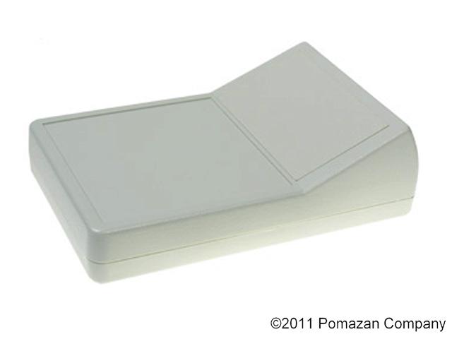

Нашел интересный корпус G1168G (Gainta Industries). Сделан из прочного ABS-пластика - «Но не кра-а-сный, как БОРЩ!» :lol:

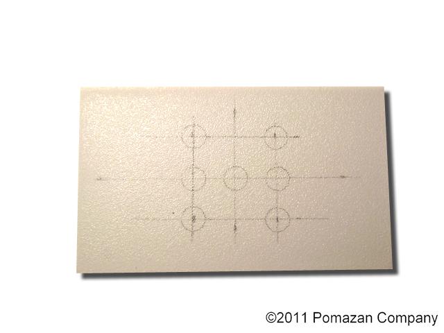

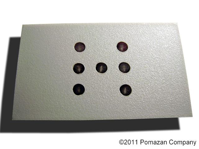

Приступаем к изготовлению светодиодной матрицы. Размечаем отверстия под светодиоды.

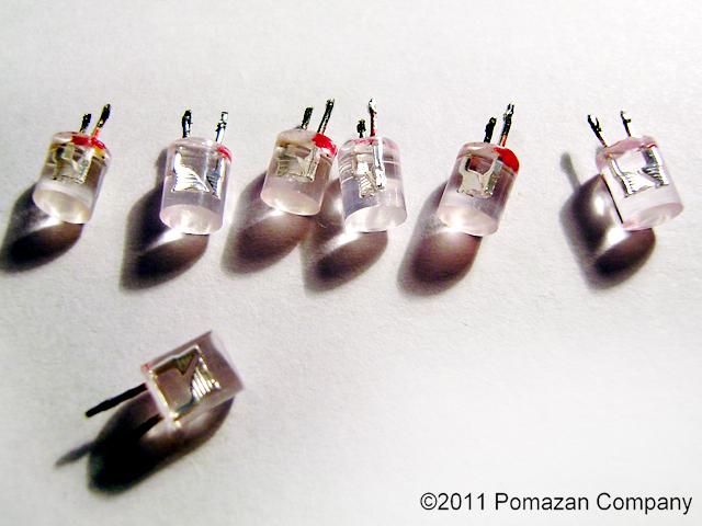

Обтачиваем светодиоды, чтобы верхняя часть была плоской.

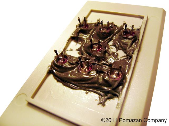

Приклеиваем светодиоды к крышке.
Использовал POXIPOL.
Через минут десять клей засох и индикатор готов!

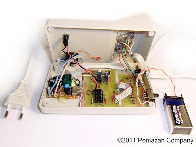

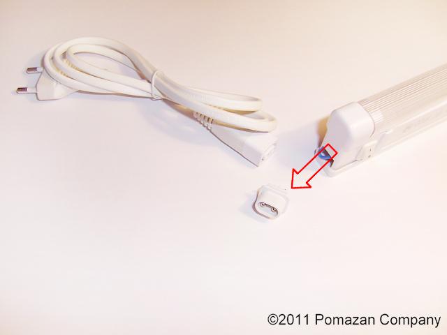

От неоновой лампы берём мини-разъем и сетевой шнур.

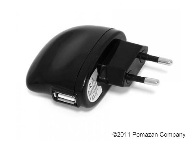

В качестве блока питания используем внутренности импульсного сетевого адаптера, с выходным напряжением 5 В. Корпус от него на помойку.

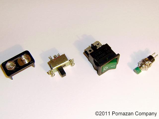

Электронные компоненты.

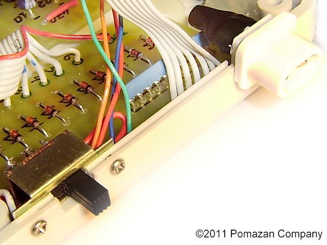

Монтируем все элементы и платы в корпус.

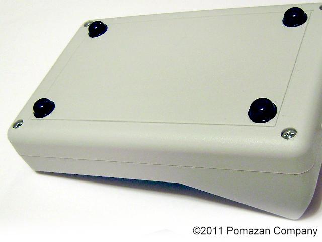

Для солидности прикрепляем ножки из полиуретана "3M".

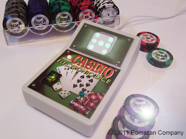

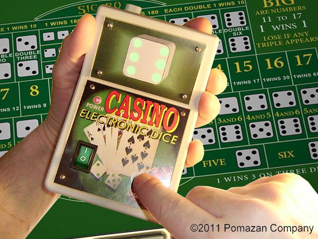

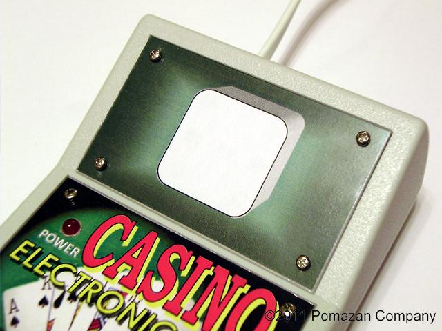

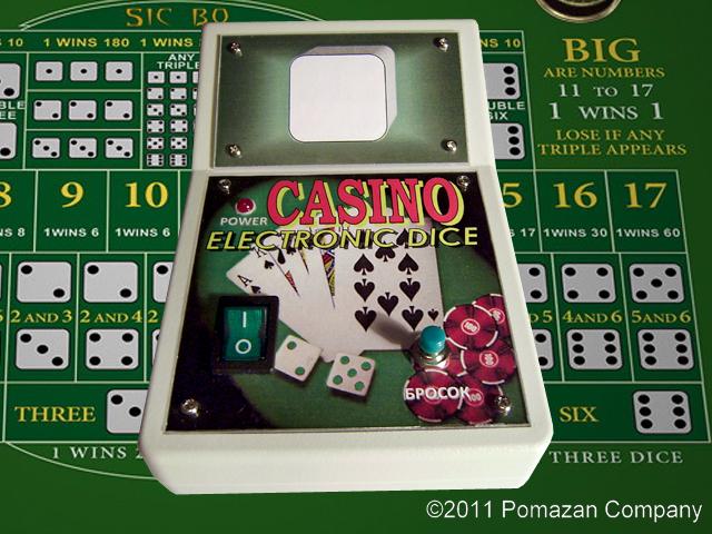

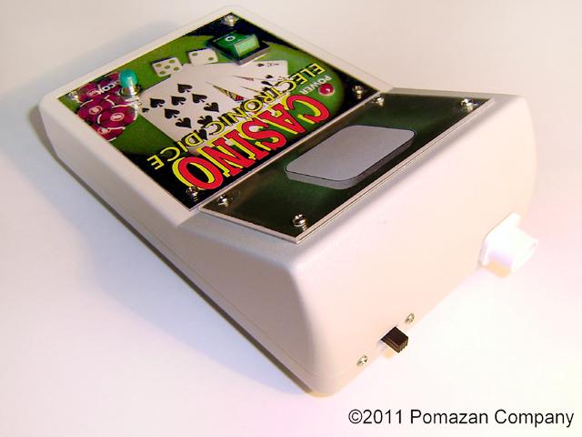

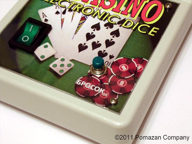

Корпус стилизовал под игральный автомат.

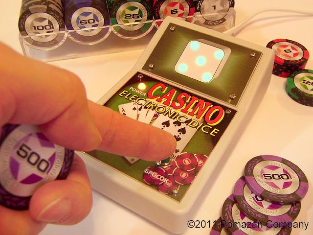

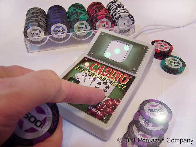

После включения питания, идёт с большой скоростью непрерывный процесс генерации комбинаций. При нажатии на кнопку «БРОСОК» (кнопка без фиксации и при нажатии размыкает контакты) прерывается генерация и светиться одна из шести комбинаций.
Вещь получилась классная и реально АЗАРТНАЯ! Особенно когда играешь с настоящими фишками для казино и по правилам казино. :super:
