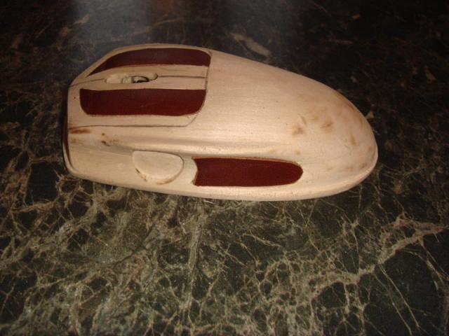

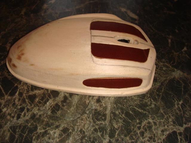

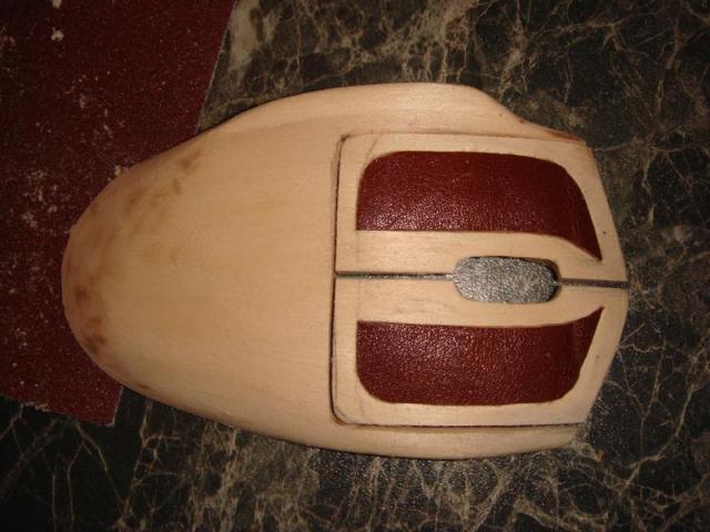

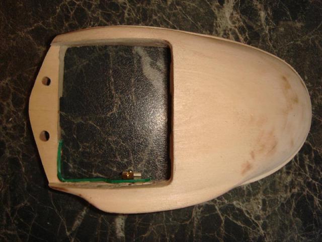

Сообщение Filimon » 01 янв 2011 00:19
Разметка будущих кнопок и врезка кожаных вставок в местах соприкосновения с пальцами (кожа толщинои 2мм).

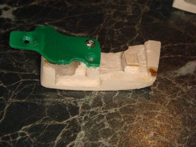

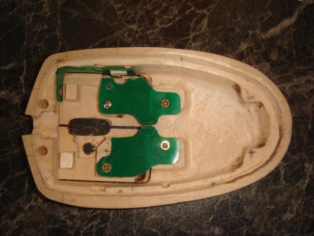

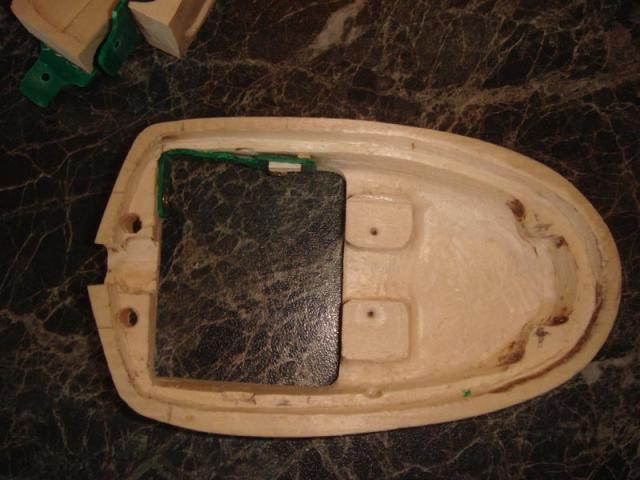

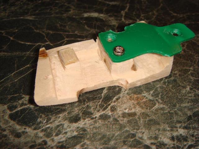

Сообщение Filimon » 01 янв 2011 18:34
Для интересующихся как сделаны кнопки - элементарно .
сначала изготовлена пружинящая пластина из пластика . Сразу по месту фиксируется , чтобы потом не подгонять потом по отдельности .
Затем откручиваем и аккуратно распиливаем верхнюю часть на отдельные элементы (собственно корпус и кнопки).
Затем вновь собираем , подгоняя зазоры шкуркой.

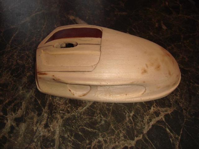

Сообщение Filimon » 01 янв 2011 18:37

Сообщение P@ul{ » 03 янв 2011 16:22
Что то у тебя края как то страдают)) Дерево мягкое что ли?
The steam store 16
Стимпанк пульт Winamp
P@ul{ offline
Сообщения: 1641
Откуда: Кострома
Сообщение Змей » 03 янв 2011 17:21
P@ul{, очень мягкое. его ногтем можно царапать и вминать почти без усилия. очень тонкие, легкие, почти незаметные волокна.
Вконтакте
Змей offline
Злостный Банхаммер
Сообщения: 3357
Откуда: С-Петербург
Сообщение Filimon » 03 янв 2011 18:13
P@ul{, Дерево замечательное , правда и мягкость иногда не очень хороша . Эти кнопки только кажутся поцарапанными от вспышки . А на самом деле лобзик отпилил очень чисто , на глаз и не определишь , что шкуркой не обработано , потом это внутренние поверхности , продусь нулёвко и пролакирую (бля , буква и-краткая барахлит) . А древесина настолько мягкая , что я кнопку проткнул насквозь (1,5 см. толщиною) скальпелем , вытащил , волокна сошлись обратно и как на воде даже следа не осталось.
Filimon offline
Администратор
Сообщения: 1814
Откуда: СССР

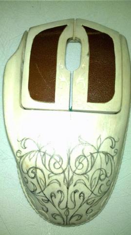

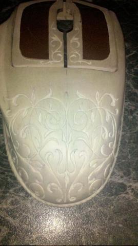

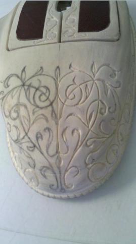

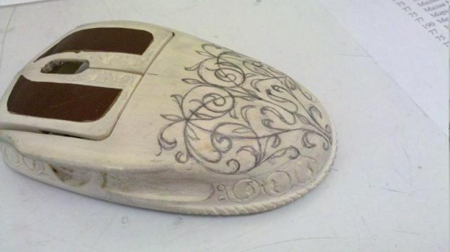

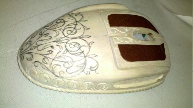

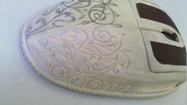

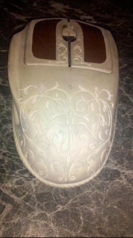

Сообщение Filimon » 05 янв 2011 20:49
Подобрал рисунок , начал резать.

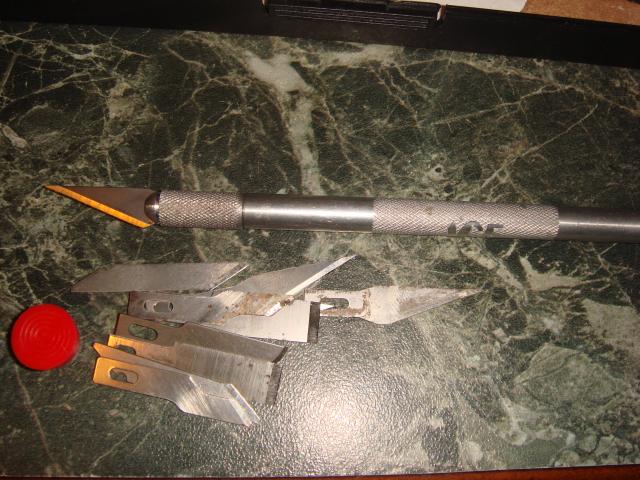

Сообщение philosopher » 05 янв 2011 22:06
Огромная просьба засветить свой инструмент для резьбы по дереву, если, конечно, это не образное выражение и на самом деле это не гравировка... Ну и, разумеется, если это не секрет :wink:
philosopher offline
Сообщения: 787
Откуда: Кемерово
Сообщение Apofigen » 05 янв 2011 22:26
Я в восторге! Продолжайте!
Apofigen offline
Сообщения: 876
Откуда: Санкт-Петербург
Сообщение Filimon » 05 янв 2011 22:28
Почему же ? Никакого секрета - скальпель .
Filimon offline
Администратор
Сообщения: 1814
Откуда: СССР
Сообщение BOJI4OK » 05 янв 2011 23:04
Нож - он же резак для такой работы можно сделать из полотна для ножовки.
угол резака выбирается от того какую резьбу вы собираетесь выполнить.
кончик резака называется "носок" верхний конец резака "пятка".
Полотно можно не точить на камне а сразу наводить на войлоке.
Войлочный круг с паста гойя закреплённый на роторе небольшого мотора.
В процессе резьбы нельзя давать затупляться резаку.
Постоянно его наводить вытирая тряпочкой от паста гойя (что бы не испачкать древесину).
Лезвие нельзя перекалять при заточки и наводке.
Резак должен быть очень острым проверяется острата срезам древесины по перёк волокон.
В идеале срез должен быть чистым гладким. (место среза должно быть таким гладким что бы казалось что древесина уже под лаком)
Если остаются царапины значит на лезвие резака присутствуют заусенцы.
Проверяется при наводке на просвет (смотрят на лезвие что бы на нём небыло никаких зазубрин)
Если лезвие мнёт древесину соответственно резак тупой.
Ещё можно проверять как делали мы когда я учился этому делу.
Хорошо заточенным резаком проводим по руке и без каких лишних усилий волосы с руки срезаются ::-D: (Круче чем джелет) Изображение
