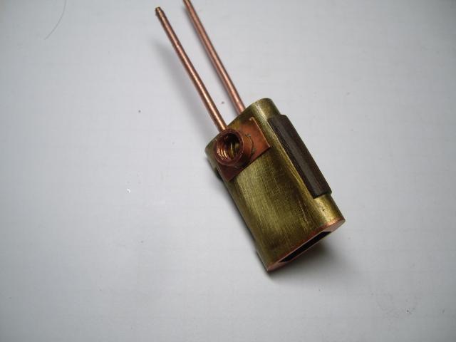

Сообщение Bubloid » 07 окт 2010 20:10
Намеченый план выполнил, закрепил изнутри вставки винтами
И со шлифовал лишнее дерево, что бы вставки были вровень с корпусом
Думаю как убрать зазоры между латунью и деревом, подогнать деревяшку так, что бы не было щели вовсе у меня не получается :frown: Посоветуйте как сделать, что бы было красиво

Сообщение BlackJack » 08 окт 2010 04:36
Ну тут только один совет - брать и перетачивать.. :dontknow:
Потому что закрыть щепками и проклеить эти щели не получится..
Аккуратно, по доле милиметра стачивать и примерять.. :beer:
Километр терпения, и всё получится..

Сообщение Bubloid » 08 окт 2010 09:41
Проблема на самом деле не в деревяшке, а в самом корпусе, не могу придумать как выровнять прорези, углы вроде выровнял, а длину не знаю как, на самый узний напильник по ширине не влазиет, а надфилем горб получается.. от шкурки соответствено яма в середине. Вот и как в таком случае это выровнять? :dontknow:

Сообщение Kiljoy » 08 окт 2010 14:20
деревянный брусок или стеклянная пластина нужной ширины с натянутой шкуркой заменит напильник

Сообщение Kiljoy » 08 окт 2010 14:23
еще как вариант , зажать в тиски , так что бы обрабатываемая поверхность находилась на уровне губок и что бы губки ограничивали высоту стачиваемого материала , и тем же надфилем ровнять до уровня губок.

Сообщение BlackJack » 08 окт 2010 14:41
Bubloid, точи надфилем.. :beer:
На наждаке сгладь боковые стороны надфиля, чтобы линего не сточить там, где не надо.. И потихоньку-потихоньку.. :wink:

Сообщение Kiljoy » 08 окт 2010 15:39
ну и последний вариант, если сильно точить лень , то эпоксу замешать с опилками от той же деревяхи и затереть щели ...
другой вариант добавить кусок кожи в качестве прокладки между деревяхой и латунькой

Сообщение Bubloid » 08 окт 2010 15:53
BlackJack писал(а):Bubloid, точи надфилем.. :beer:
Кстати да, я про это не подумал, спс за совет, сточеными краями по диагонали запилить можно, более менее ровно получится :super:

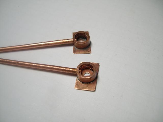

Сообщение Bubloid » 11 янв 2011 22:57
Наконец-то снова дошли руки до флешки! Возможно этому способствовало приобретение чудодевайса
Очень доволен, паять одно удовольствие :super:
Сначала подумал крышку крепить таким образом, но затея окончилась крахом
Пока что всё, но надеюсь, что в скором времени работу удастся довести до завершающей стадии

Сообщение QD » 12 янв 2011 00:31
я бы соорудил салазки по бокам флешки, для того, чтобы оставить крепление для крышки. в данном случае это как вариант для продолжения работы, а что понравится - выбирать автору.

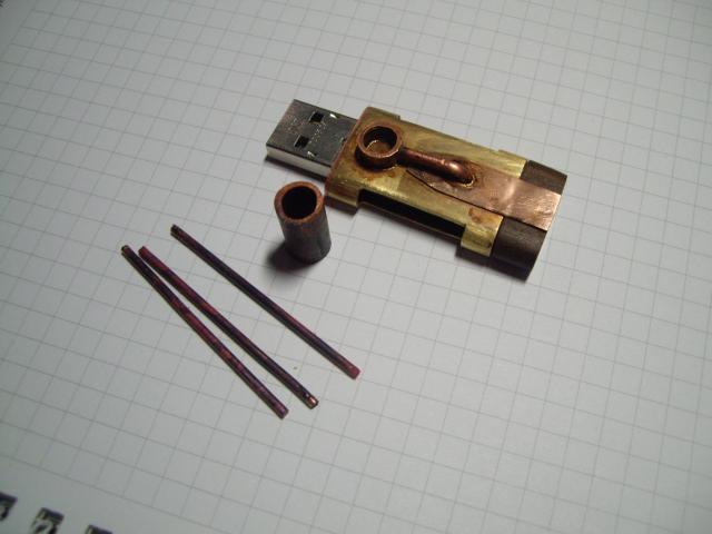

Сообщение Bubloid » 12 янв 2011 08:04
Фронт работ ещё пока виден чёткий.
1 Нужно допаять на корпус некоторый декор с этой и с другой стороны.
2 Довести крышку до ума (выровнять её и подогнать получше)
3 Доделать наконец деревянные вставки в боковины
4 Сделать колпачёк. Его решил сделать без всяких извращений, обычным колпачком.. Думаю скомбинировать шоколадное дерево, в середину латунь. На латуни возможно сделаю небольшую гравировку, что-то типа лилии или ещё что-то в этом стили.
Кстати на последней фотке заготовка для будущего "манометра" если удастся сделать шкалу хорошую
