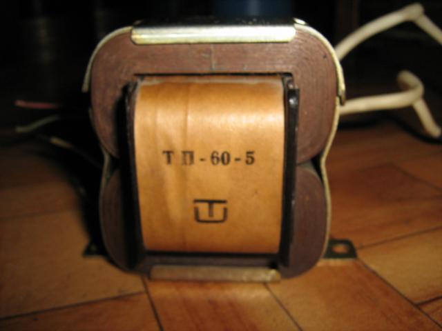

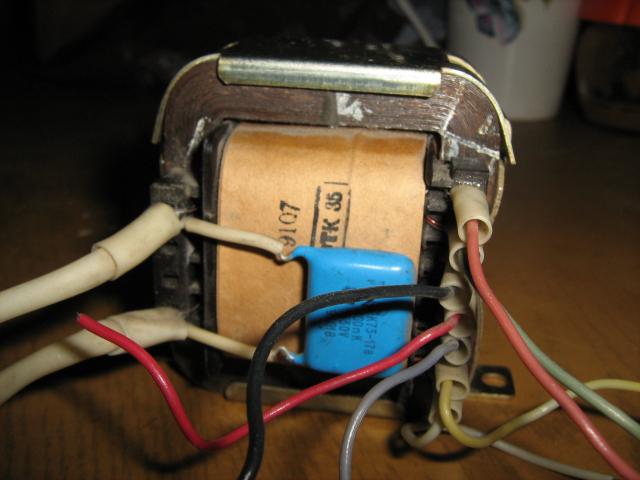

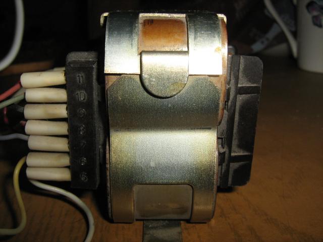

Сообщение Tony » 22 фев 2011 18:39
вопрос: транс ТП-60-5. имеется 11 пронумерованных выходов. 1 и 4 - вход 220в. а где выход 12в? не там, случайно, где самые толстые обмоточные провода? (мультиметра по рукой не оказалось, пойду спать, вдруг кто за ночь подскажет. если нет - пойду сутра искать вольтметр))

Сообщение BOJI4OK » 22 фев 2011 19:27
Трансформатор ТП 60-5 Силовая вторичная обмотка 13 + 5 В ДО 1,5 А
а фотку можно транса?

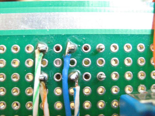

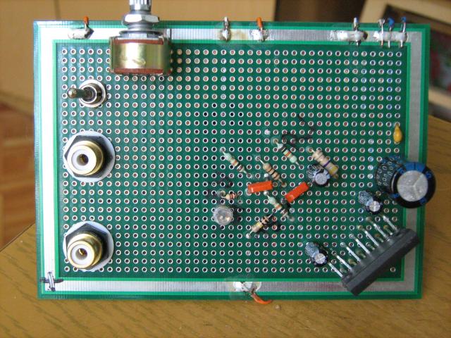

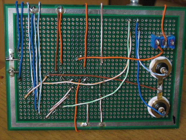

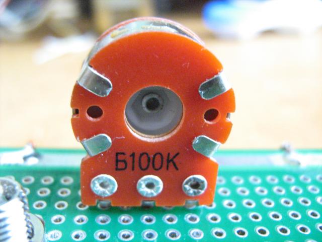

Сообщение Tony » 23 фев 2011 07:59
фотку можно, вот:
Я на самом деле почти уверен, что нужные мне выходы - это 5 и 6.
Усилок спаял, на 8560ку-ку, ага)) Во:
:shy:
С трансом разобраться осталось.
Только переменник, походу, неправильно подключил:
одна ножка ведь должна на массу идти? пытаюсь понять, какая конкретно.
Build a custom or die trying
Tony offline
Сообщения: 844
Откуда: Иркутск
Сообщение Tony » 23 фев 2011 08:18
или нужно соединить свободную ногу со средней?
Tony offline
Сообщения: 844
Откуда: Иркутск
Сообщение Летячий мыш » 23 фев 2011 08:21
Tony, средняя нога резистора это сигнал который приходит. на левую ногу если смотреть на резистор со стороны крутилки, подключается выход на микру. свободный вывод резистора паяется на землю.
Летячий мыш offline
Сообщения: 1220
Откуда: г.Волгодонск
Сообщение Летячий мыш » 23 фев 2011 08:22
ой, не на левую, а на правую, прошу прощения!
Летячий мыш offline
Сообщения: 1220
Сообщение Tony » 23 фев 2011 08:36
