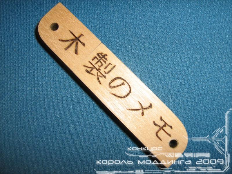

Сообщение BlackJack » 05 авг 2009 15:37
Dorosh, Serzh, вертикальное написание актуально для китайского языка.. Японский же предполагает как вертикальные строки, так и горизонтальные.. Просто в разных по стилю текстах разное написание.. :doc:

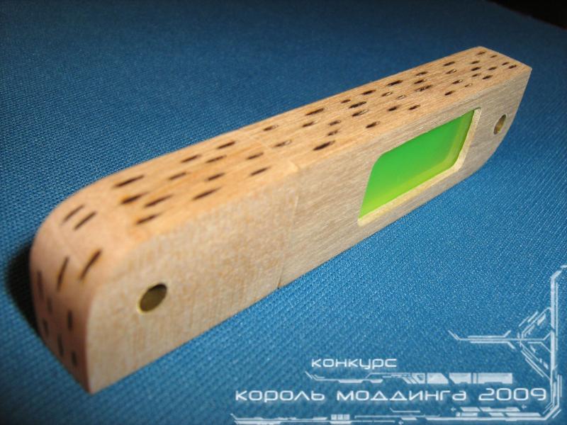

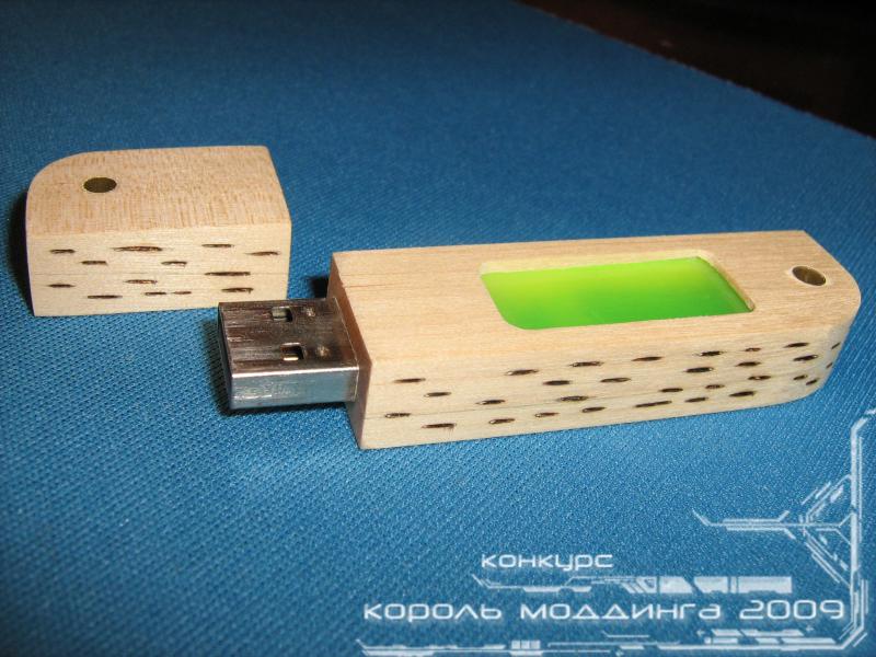

Сообщение Кунла » 05 авг 2009 16:07
скажи мне,как,как,чёрт возьми вот так ровно расколоть?От породы дерева зависит?
Всё время пилю,и потом развлекаюсь с притиркой :lamer:
Кунла offline
Сообщения: 217
Зарегистрирован: 07 янв 2009 12:35
Откуда: Санкт-Петербург
Сообщение BlackJack » 05 авг 2009 16:15
Кунла, просто это ровная береза, которая легко колется.. Я таких поленьев себе насобирал и просушил давно.. :D
Пару слов по поводу технологии - из полена выбирается ровный участок, и брусок делается чётко вдоль волокон с запасом.. Запас нужен на всякий случай, а также на то, что получается при расколке - сжимание волокон в месте, где загоняется нож.. Нож, тонкий и острый, с силой вдавливается в брусок в нужном месте до момента, когда он не выпадает из бруска.. А затем точным и сильным ударом тяжелого деревянного полена раскалывается на 2 половинки, которые разлетаются в стороны.. Вот и все.. Две половинки затем сматываются скотчем для того, чтобы можно было обработать торцы.. Ну я лично для себя наклонные риски карандашом делал на бруске до раскола, чтобы потом склеивать удобнее было..

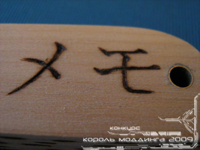

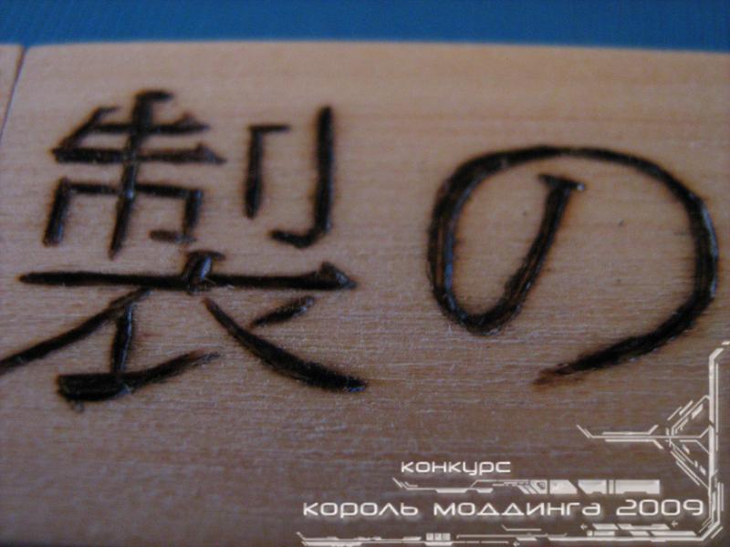

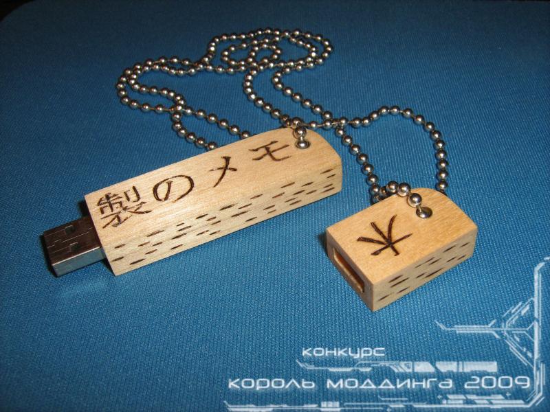

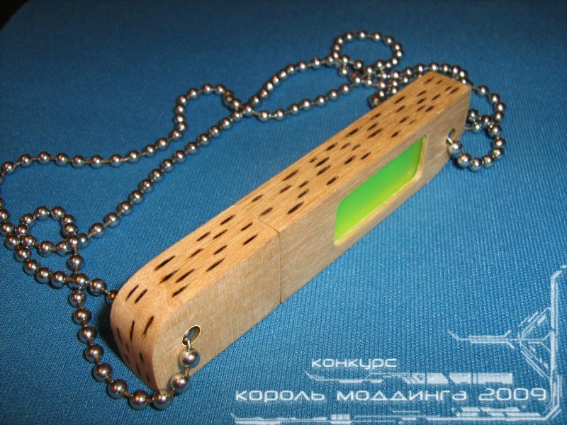

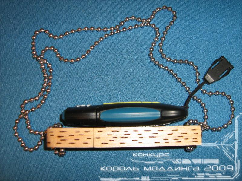

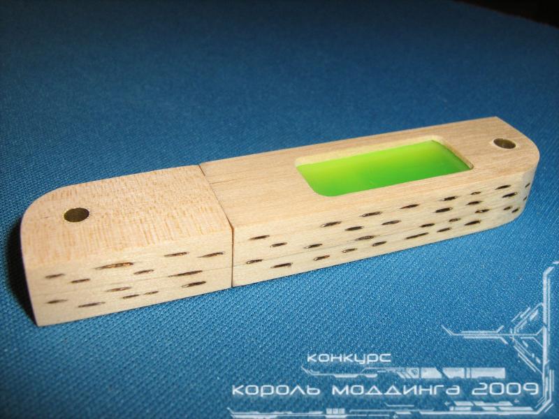

Сообщение BlackJack » 05 авг 2009 17:30
Долго думал, что же с ней делать дальше то.. В итоге реализовал идею, которая пришла в голову первой..
Небольшая фотосессия.. Предвидя вопросы, отвечаю - белое в выжженых прорезях - это деревянная пыль от шлифовки..
Ещё работать и работать над ней.. :wink:

Сообщение Koc94ok » 05 авг 2009 17:46
BlackJack, confused я ожидал большего
Koc94ok offline
Сообщения: 655
Зарегистрирован: 24 мар 2008 08:18
Откуда: Бабруйск
Сообщение koHcTpykTop » 05 авг 2009 18:01
а мне нравится, я ж говорил что иероглифы уместны :beer:
koHcTpykTop offline
Сообщения: 246
Зарегистрирован: 04 дек 2008 21:18
Откуда: Москва, ЮВАО
Сообщение BlackJack » 05 авг 2009 18:04
Koc94ok, не люблю, когда слишком много налеплено.. Эскизы парой страниц раньше я хотел использовать без иероглифов.. А так минимализм.. :wink:
koHcTpykTop, спс.. :beer:

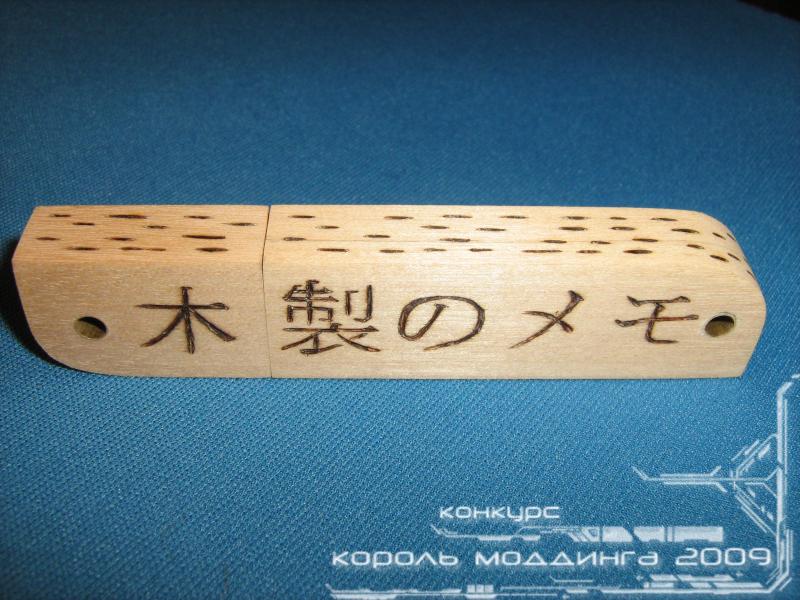

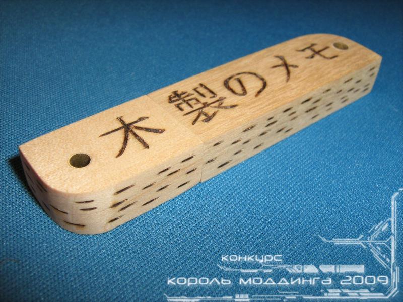

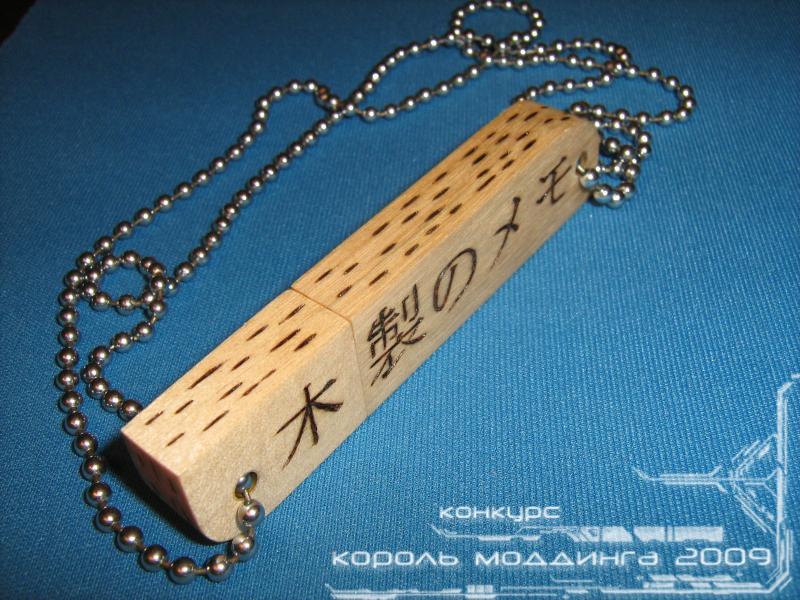

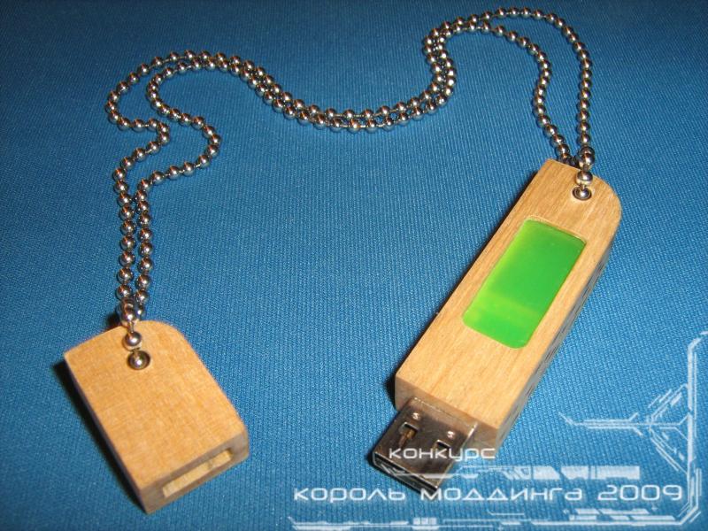

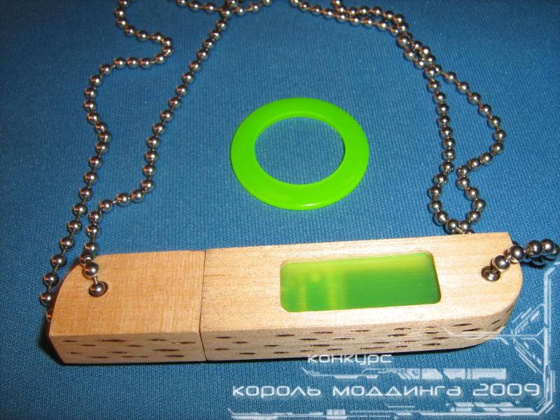

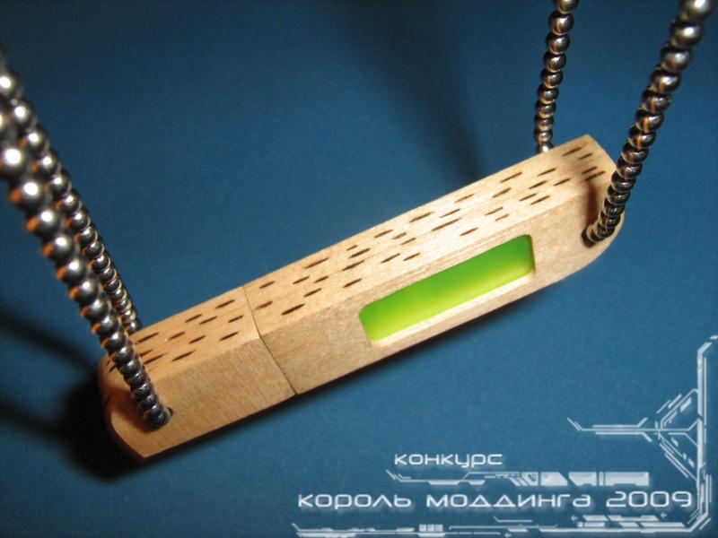

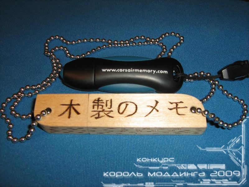

Сообщение BlackJack » 06 авг 2009 17:35
Итак закончил..
Финальная фотосессия при свете..
Сравнение с флешкой спонсора..
Последний раз редактировалось BlackJack 11 авг 2011 05:46, всего редактировалось 1 раз.
_________________
Флешки от BlackJack'a..
BlackJack offline
Сообщения: 1884
Откуда: Регион 42, г. Юрга

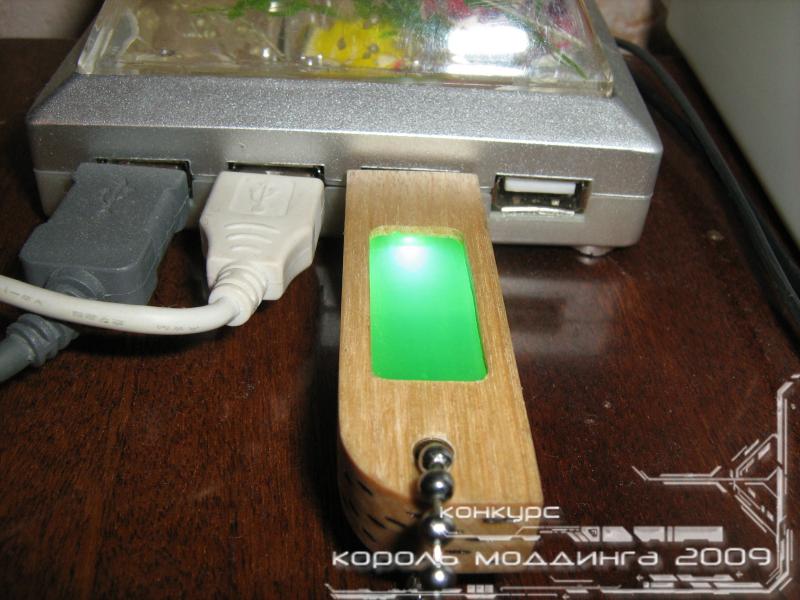

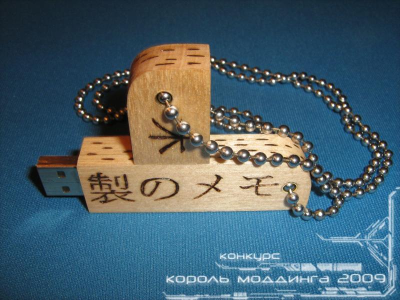

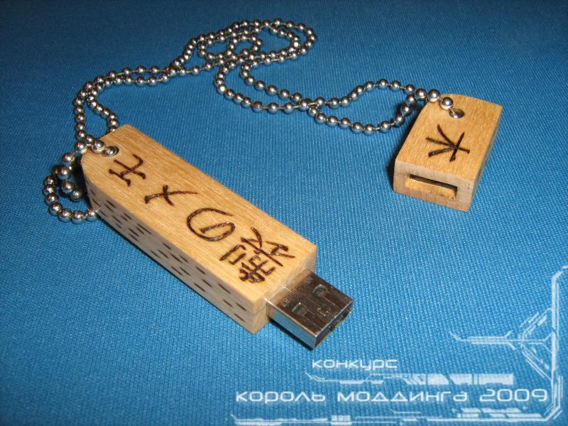

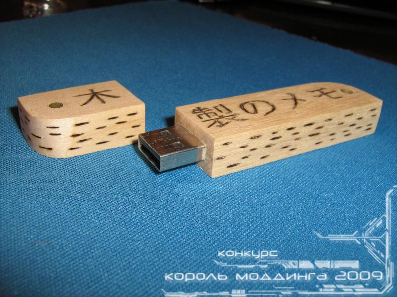

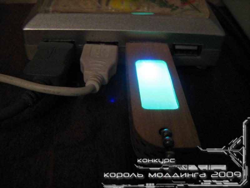

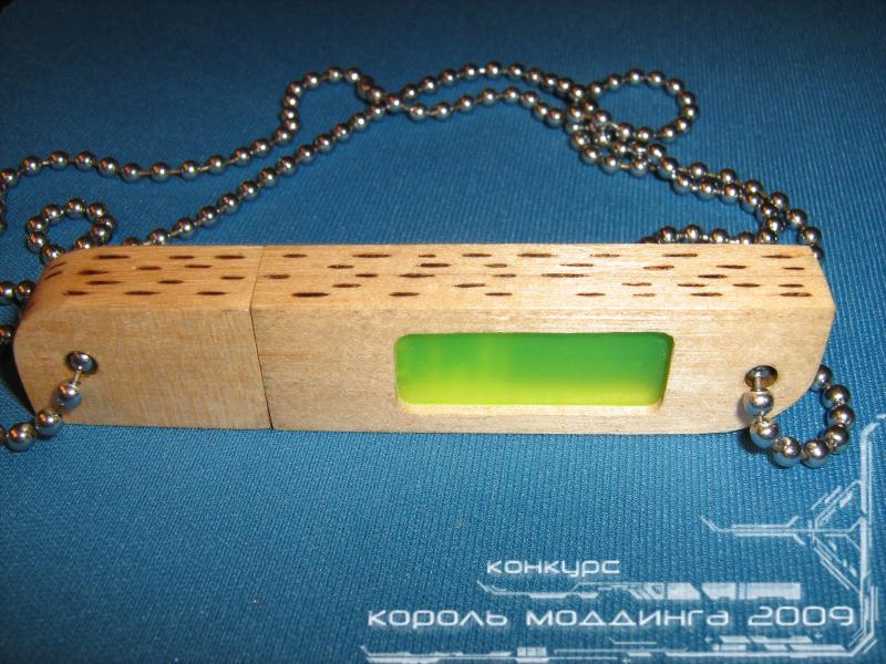

Сообщение BlackJack » 06 авг 2009 17:58
Фото подключенной флешки..
При свете..
Во мраке тьмы..
А вот такое кольцо я по началу хотел повесить на цепочку в качестве брелока.. Но что то передумал.. Слишком броско..
З.Ы. Дата первого снимка - 19 июля.. На создание флешки ушло 2,5 недели.. :beer:
Результат стоит того.. :wink:
