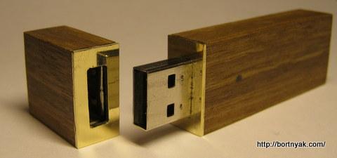

Попыток делать флэшки уже были прошлой зимой, но тяжелый ручной труд привел к выводу, что нужна хоть какая-то механизация процесса. Поэтому первая флешка ждет настроения, а Вашему вниманию представляю результат недельной работы.
Подготовленная деревяха:
Начинка:
Внутри:

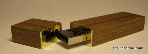

В процессе планирования внешнего вида решил, что больстеры будут латунные.

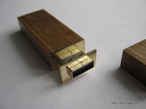

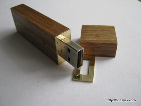

Долго сомневался, чем приклеить начинку внутри деревях так, чтобы больстеры остались не приклеенными, их потом нужно еще, после подгонки, отдельно зашлифовать/отполировать.
Остановился на "Холодной сварке". Она оказалась черная, поэтому чуть не заклеил стеклышко для лампочки.
Приспособа для склейки (нужно доработать).
После склейки:
Дальше будет шлифовка, полировка.

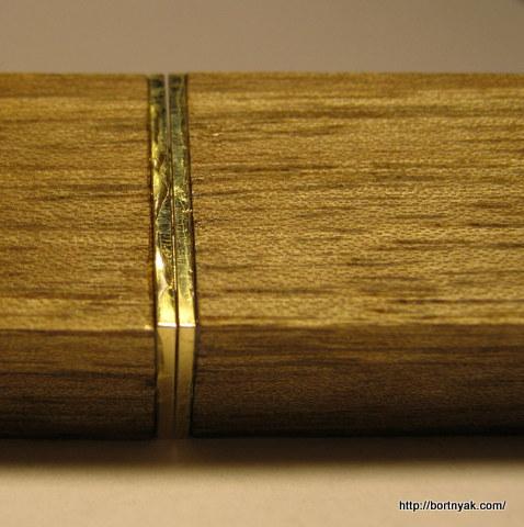

Задел в принципе не плохой,на втором фото снизу видно, что с правого края больстер не ровно лежит,видна щель. Могу сказать, что нужно добиваться плотной подгонки без больстера. И когда потом поставишь больстеры, при точной подгонке дерева,то проблем со щелями не будет. Не знаю на сколько проще процесс вырезания в цельном куске, мне больше нравится работать с половинками. На счет механизации процесса.. первые работы я делал с помощью обычной стамески и надфиля,и только потом когда пошли действительно р едкие породы дерева,при чем очень твердые пришлось покупать гравер). Ну а так терпение и труд как говорится, каждый в начале ищет свой путь и наступает на свои грабли)успехов. :beer:

Возле больстера щель присутствует- результат некачественной склейки - нужно было зажимать и с торцов. Попробую исправить эпоксидкой при приклеивании больстера. Будет некоророе отличие в цвете, но без щели.
Да и больстеры изначально ровные не были, - сделаны из куска медной трубы.

Сегодня сделал держатель для наждачной бумаги, и отшлифовал флешку уже начисто. После этого отполировал пастой ГОИ больстеры.
Еще немного фото и пойду приклеивать больстеры.
Продолжение следует.

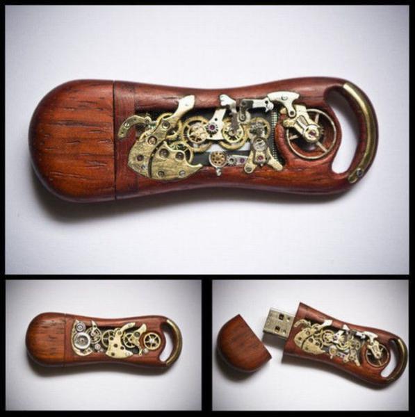

Не плохо получается, качественная работа и подход к ней. Начинку советую клеить на прозрачный поксипол. Глазок не заклеится, сохнет быстро, не разъедает покрытия. Но я конечно злостный противник "мёртвых" флешек. Жаль будет её выкинуть если начинка сломается. Ведь они не вечны.
astanaправ, классических флешек уже полным полно. Нужно каждый раз придумывать что то новенькое. Вариантов полно: инкрустация(деревом,металлом,шпоном), резьба по дереву, стимпанк в конце концов.

Так мои флешки не произведение искусства, по крайней мере пока;)
Все возможные варианты флешек в инете видел. Буду стараться придумать что-то новое.

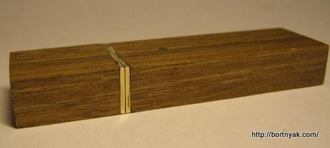

Приклеил больстеры. Практически окончательный вариант флешки.
Теперь прошу совета: на последней картинке видно наплывы небольшие эпоксидного клея - как их убрать, не используя наждачки. Чтобы не повредить полировку на больстерах.

andy300, Растворитель! Но это очень долго. А почему не выровнять её всю ещё раз на наждачке? Толщина вполне позволяет.
Сообщение andy300 » 27 дек 2013 22:57
Из прошлого неудачного опыта - от полировки гравером метал нагревается и отклеивается. Остается ручная полировка?

Сообщение andy300 » 27 дек 2013 22:59
Уточню - после наждачки нужна новая полировка. Вручную?
