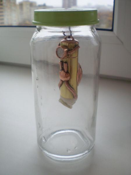

Сообщение sa977 » 08 ноя 2012 17:58

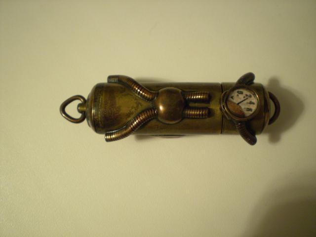

Берётся банка с крышкой. В крышке делается отверстие и просовывается в него скрепка, ну или проволока. Делается крючок. На него подвешивается деталь. В банку наливается нашатырный спирт (аммиак). Много нашатыря лить не обязательно, достаточно покрыть дно банки.
Вот как то так. Результат готовности виден через стекло. Примерное время патинирования заготовки на фото 1 час. Если нужно темнее, соответственно держим дольше.
С мазью проще, просто мажем где нужно затемнить и ждём. Но эффект на много хуже и дольше. Особенно с латунью. С медью немного быстрее.

Сообщение sa977 » 08 ноя 2012 19:09
Пожалуйста, удачных опытов. :beer: Да совсем забыл, перед патинированием заготовку лучше обезжирить и не лапать пальцами. Лучше и ровнее патина ляжет.

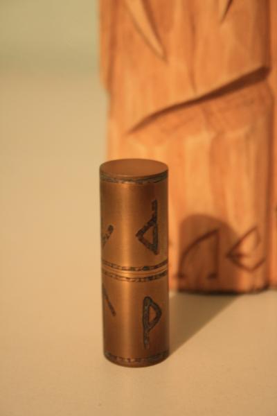

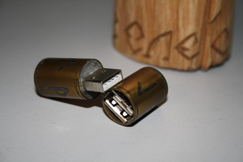

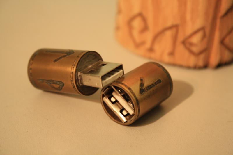

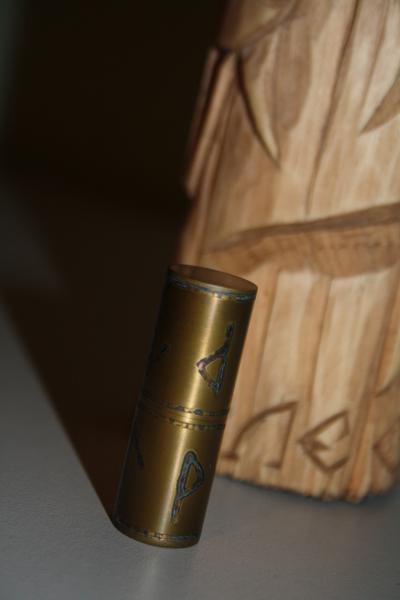

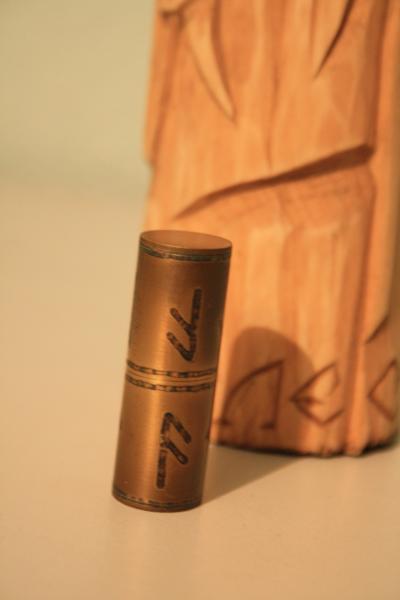

Сообщение barzik47 » 19 ноя 2012 17:56
Ну вот и закончена работа над очередной флешкой.
Выполнена в славянском стиле,питинирование делалось не равномерным:неровные слои,крапинки,царапинки мелкие. По этой причине шлифование велось не до идеального состояния,полировки не было вовсе. Руны и полоски также делались специально не ровными,с кривизной и наплывами. Сам узор получился весьма удачно: мне кажется,что он как нельзя лучше передаёт "старинность" вещицы.
Ну , в общем , судите сами. Критика и предложения приветствуются.
P.S.: это моя первая работа с латунью и патиной.Так что не пинайте сильно :shy:

Сообщение sa977 » 19 ноя 2012 18:26
Не могу понять, руны как делались. А в основном сам корпус аккуратно сделан. Единственный минус в том, что держатель в колпачке не прикрыт. Нужно пластиной закрывать.
Сообщение barzik47 » 19 ноя 2012 18:52
sa977, руны делал просто:нарисовал их клеем ПВА. Думал просто защитить латунь от паров. А оказалось вон как хорошо ::-D: Он вступил в реакцию с аммиаком и получился такой эффект. :super:
А в колпачке не получилось сделать пластинку,слишком плотно разъём вошёл и дальше ну ни как не лезет :frown: Пришлось так оставить,хоть и не нравится мне жутко...

Сообщение sa977 » 19 ноя 2012 19:01
Пластину сверху припаять. ПВА сотрётся пооблетит. А дремеля нету?
Сообщение barzik47 » 19 ноя 2012 19:05
Я флешку минут 20 тёр об шерстянное одеяло. Так и не оттёр confused

Сообщение sa977 » 19 ноя 2012 19:19
Это только так кажется. Патина это обычный окисел латуни, а пва это просто клей по дереву. Поэтому держаться на латуни он может и будет, но вот вопрос сколько. А я бы руны вырезал бы гравёром, да поглубже. Потом патинировал, а потом хош наждачкой сверху, хош палируй себе. Из пазов патину трудней стереть чем с ровной поверхности.

Сообщение barzik47 » 19 ноя 2012 19:25
Пробовал-не помогло. Даже щётки заменил :dontknow: Я как раз сейчас начал делать под заказ флешку так же из латуни с патиной,но буду делать гравированием руны :beer: Заказ такой :lol:

Сообщение barzik47 » 19 ноя 2012 19:26
Посмотрим,на сколько долго продержится клей,но уже сейчас видно,что под ним руны тоже видно не плохо :D
