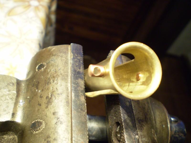

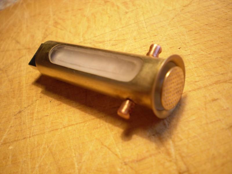

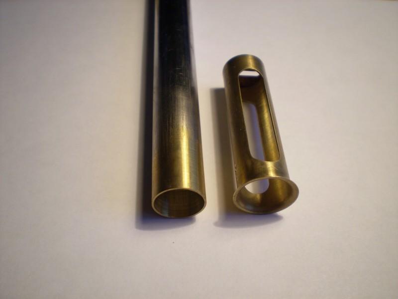

Сделал корпус из латунной трубки диаметром 15 мм. Вырезал окошки и расклепал край трубки.
Сообщение sa977 » 08 май 2012 16:28

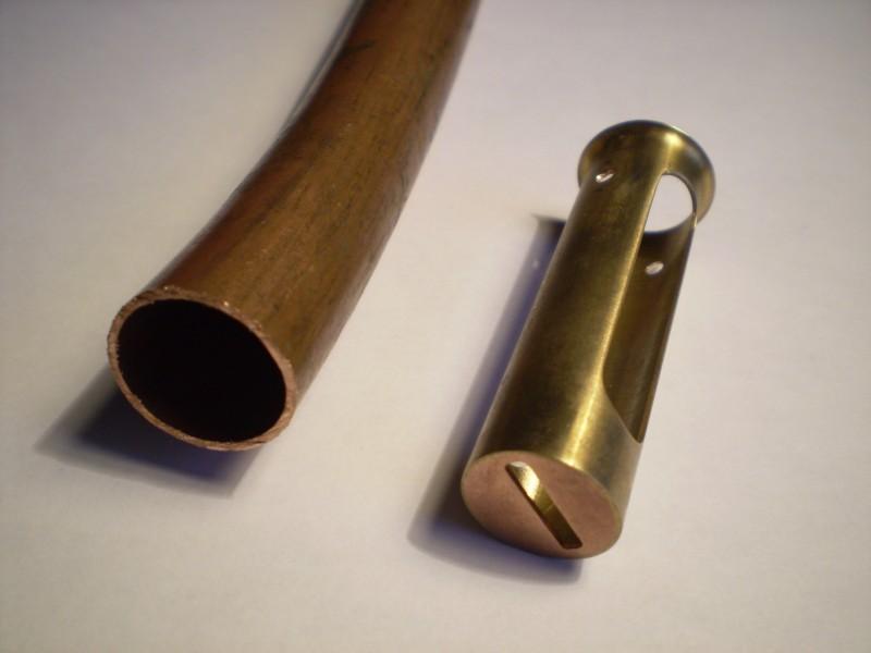

Во второй край вклепал заглушку из меди. Заглушку делал из медной трубы от кондиционера. Прорезал прямоугольное отверстие в заглушке.

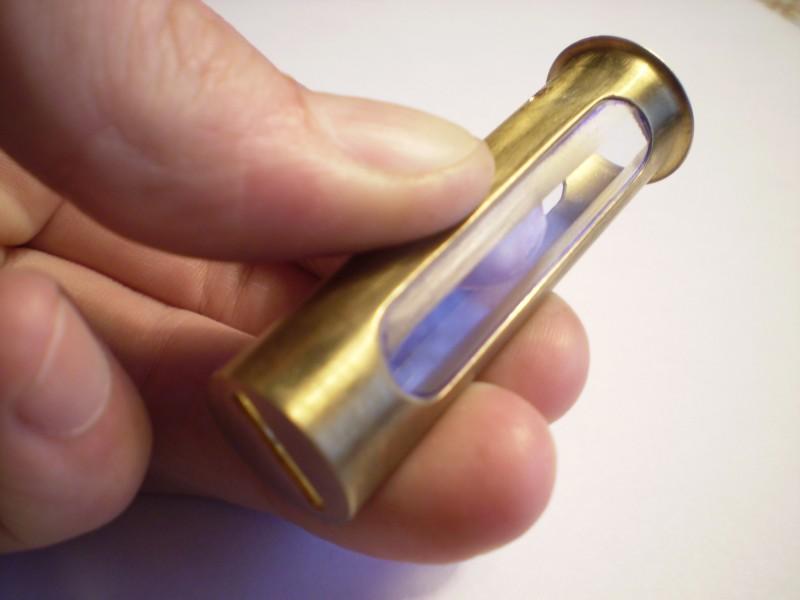

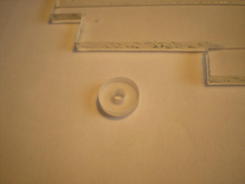

Сделал стёкла для окошек из оргстекла.
Сообщение sa977 » 08 май 2012 16:43
Сделал и вклепал петли для направляющих, которые будут держать колпачок.

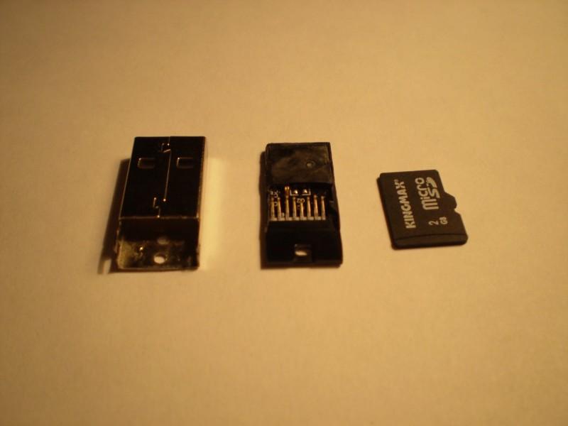

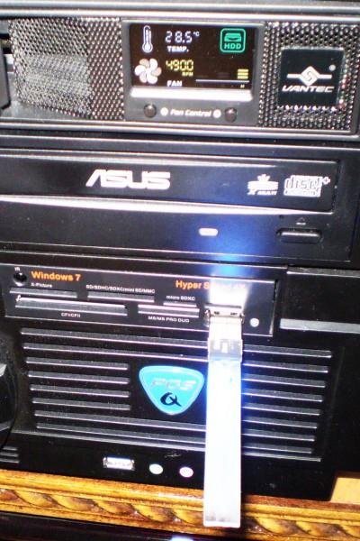

Теперь картридер:
Вот что получилось...

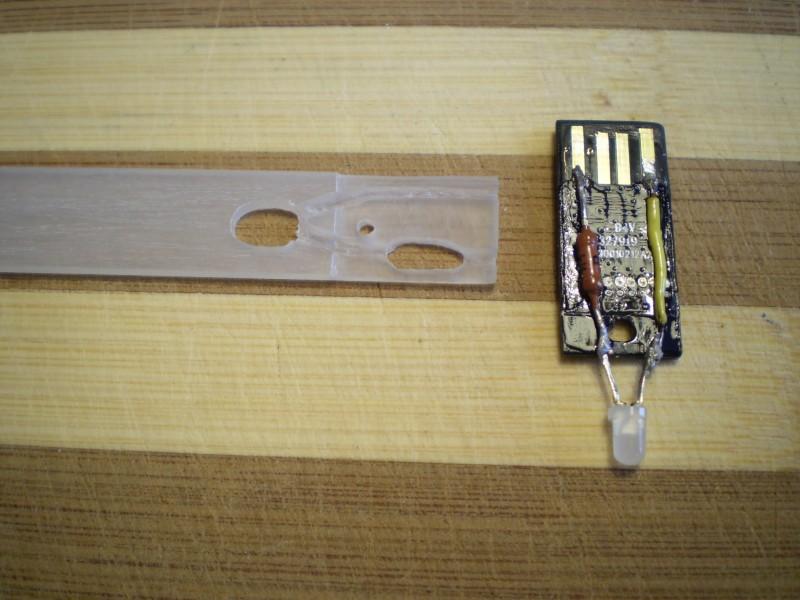

Сообщение sa977 » 08 май 2012 17:23

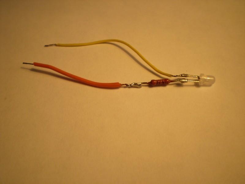

Теперь впаяю светодиод и займусь штоком, к которому закреплю картридер.Изображение
Световод сделан из оргстекла.
Сообщение sa977 » 08 май 2012 17:35
Плата и провода светодиода залиты эпоксидкой. Картридер приклеен ей же. Световод позже будет обрезан под нужный размер.

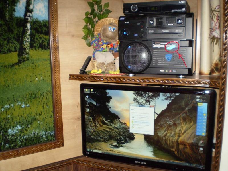

А сей час проверка на работоспособность:
Ну вот, всё работает. Светодиод светит, карта определяется в компьютере. Световод свою функцию выполняет.

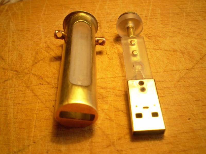

Заглушка из оргстекла, будет надета на латунный шток и тоже выполнять функцию световода.Изображение
Сообщение sa977 » 08 май 2012 18:01
Обрезал световод и приклепал к нему латунный шток, взятый из стеклянного шприца. Вклеил стекло, на суперклей.Изображение
Собственно вот что получилось...
Сообщение sa977 » 08 май 2012 18:08
Шток подвижен, он выдвигает и убирает рабочий конец картридера.
