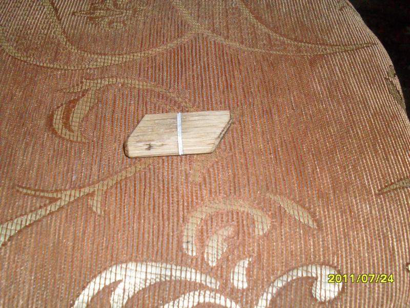

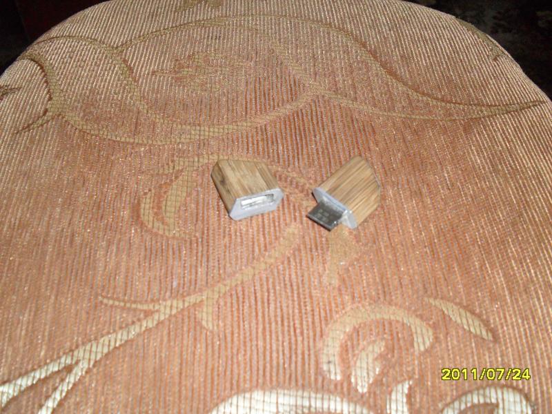

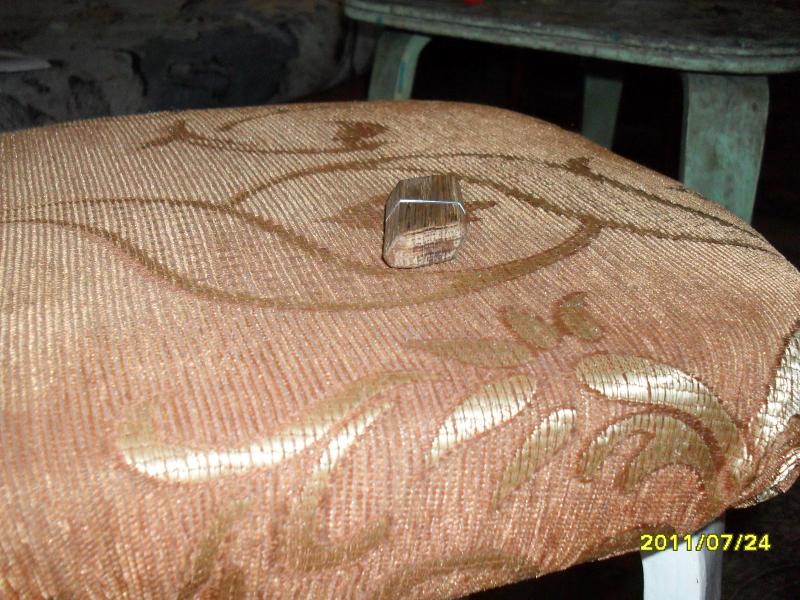

Недавно прочитал одну тему и решил сделать нечто подобное.

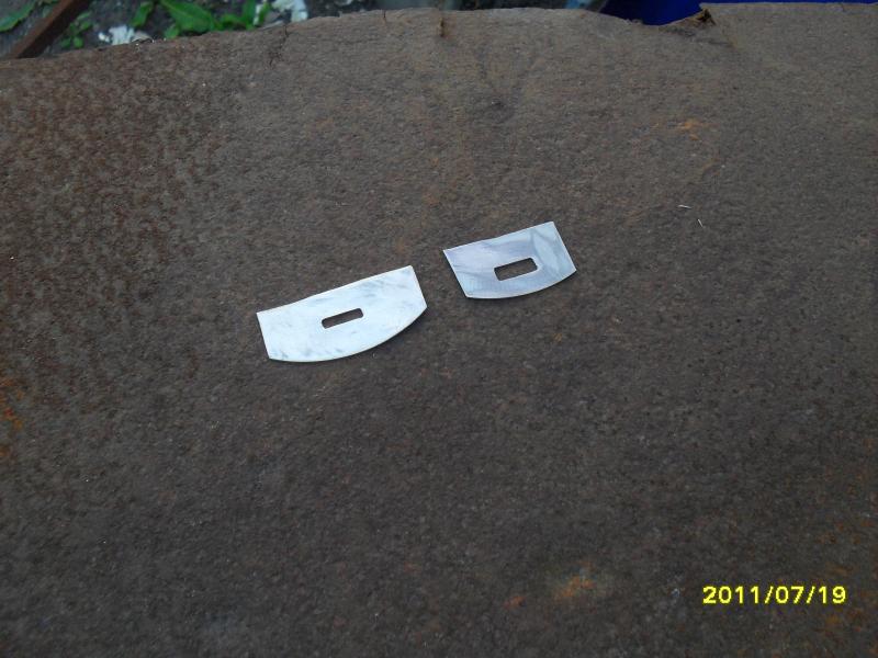

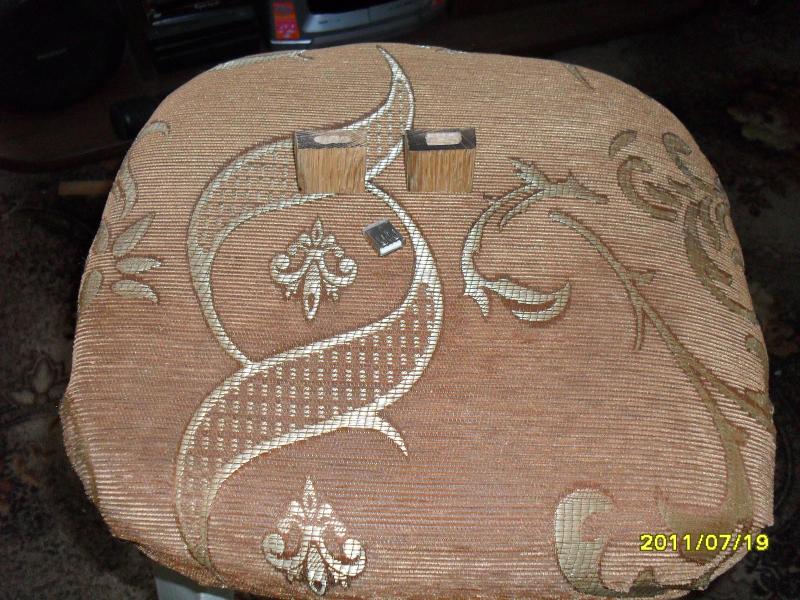

Сказано-сделано. На работе откопал дубовую плашечку со старого паркета,выпилил нужные заготовки,сделал отверстия непосредственно под саму флеху,изготовил накладки из люмини:
На этой фотке видно USB-гнездо в колпачок,дабы последний держался на флешке
Завтра на работе буду клеить это всё хозяйство в единое целое

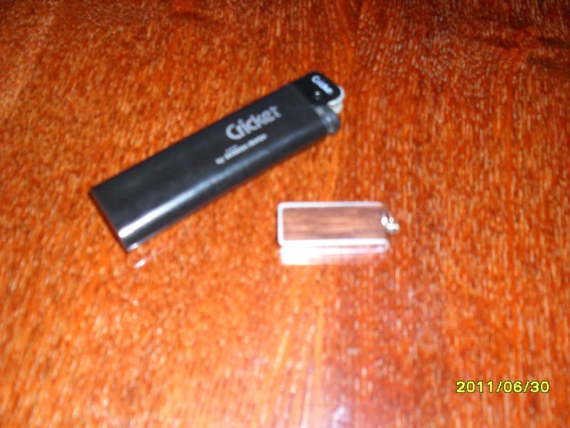

И вот готовый результат:
Жду ваших отзывов !!!

Сообщение ZULUS » 29 июл 2011 16:21
Что собственно за флешка то такая? confused

Сообщение main » 29 июл 2011 18:26
честно говоря как то неуклюже смотрится . да и лаком не помешало бы покрыть ploho

Сообщение wwar » 29 июл 2011 23:02
торцы страшные или закрасить или сделать накладки.

Сообщение barzik47 » 31 июл 2011 12:39
ZULUS, это PQI Inteligent stick
main,буду ещё покрывать восковой пропиткой
wwar, по этой причине торцы и приобретут нормальный вид

barzik47, для первого опыта отлично.. gud
Но требует доделки..

BlackJack, большое спасибо,от тебя такие слова звучат как похвала. Дуб попался с внутренними пороками,по этому получилось не ахти. Стараюсь,на подходе вторая из плекса для друга :beer:

Сообщение GoldWood » 11 авг 2011 01:03
на 4 фото видна не состыковка частей. надачка на 150 все исправит) далее все проходим 400-800-1200. слегка мочим водой или спиртом и ждем пока высохнет. таким образом поднимаются волокна дерева. после проходим вновь 1200 наждачкой до полного сглаживания. теперь финишируем 2000 и по желанию 2500. и радуемся результату)

Сообщение barzik47 » 11 авг 2011 17:04
GoldWood, это не несостыковка,а просто нужно было до щелчка закрыть колпачёк+блики от вспышки на люмини(она наполирована до зеркала,так что и дерево идеально гладкое)

Сообщение GoldWood » 12 авг 2011 02:11
темные пятна на торце и лицевой это блики и на дубе такого не бывает

Сообщение barzik47 » 13 авг 2011 20:11
GoldWood,это либо сам дуб подгорел от наждака,либо олифа оч старая впитавшаяся. Сам не знаю :frown:

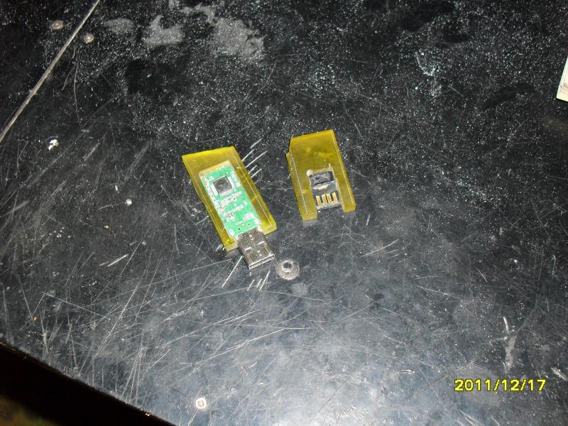

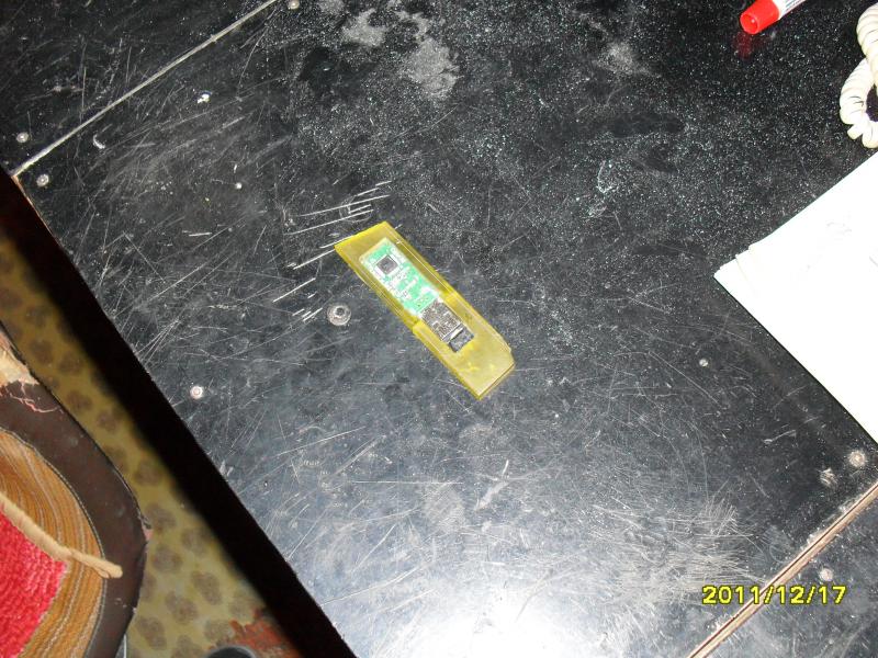

Ну да ладно,не будем о грустном. Как и обещал выкладываю фоты флехи из плекса для друга(в процессе). Началось с того что у "Трансценда" корпус лопнул в испытании веса друга (180 кг не шутки). Сама плата чудом уцелела и я взял её на свои опыты к себе. На работе взял обрезки от плекса,плату,инструменты и началось таинство разметки. После этой не очень приятной процедуры ко мне в руки попало тонкое сверло и им проделано отверстие в заготовке,после чего в оное проделась толстая х/б нить и в процессе совершения возвратно-поступательных движений было пропилено место жительства платы. После этого я взял в руки напильник , которым выровнял все неровности бортиков. Углы обработал надфилем. Примерил плату,подточил в паре мест и последняя встала на своё место как влитая. Прихватил секундным клеем для закрепления.
Гадство,фоты не грузятся. Не могу понять-почему. Вроде и формат тот который нужен,и вес в норме (правда они на телефон сняты ) :weep:
Дома взял умершую Intelligent Stick и сделал из неё фиксатор в колпачёк. На данном этапе работы пока встали. Обдумываю какой материал использовать на панельки снаружи(имею в наличии 2-мм люминь и диск от умершего харда либо дерево). Посоветуйте , ПЛИЗ .

Сообщение barzik47 » 23 дек 2011 14:52

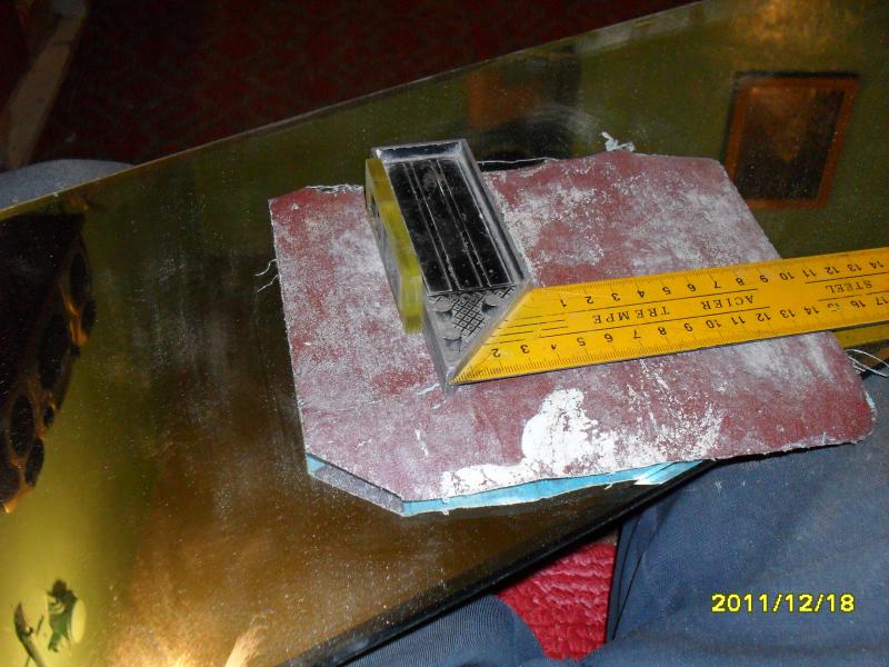

Доброго времени суток всем. УРА,фотик вчера приехал из ремонта.Выкладываю фоты продолжения издевательства над флешкой:
Это изготовленный колпачёк:
Уже залитая эпоксидкой флеха:

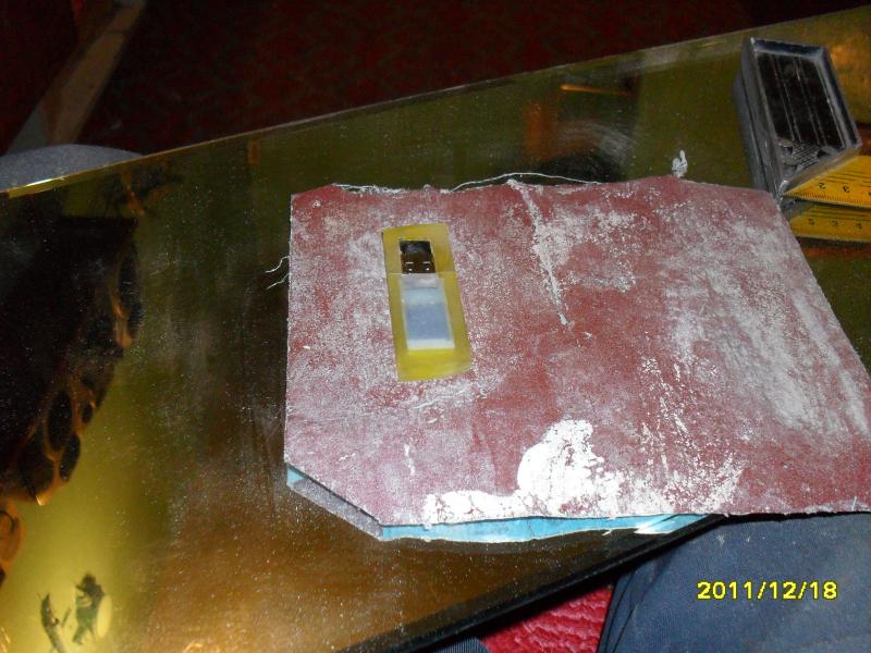

Таким образом делаем симметричность торцов:
Не хитрый инструмент для ровности боков:
Так устраняем следы от не хитрого инструмента(следы люмини):

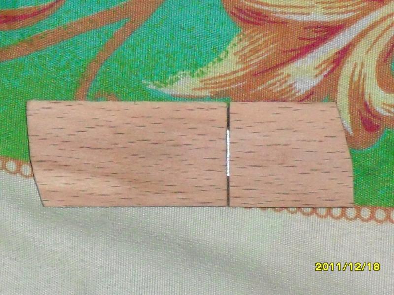

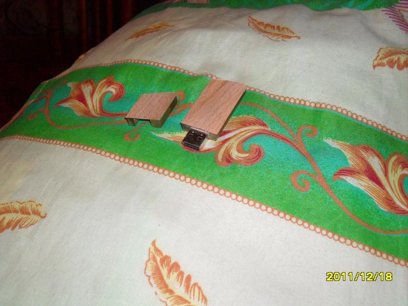

Наклеил буковый шпон,подогнал,осталось сделать накладки между самой флешкой и колпачком. На данный момент этим и занимаюсь.
Жду ваших отзывов и конструктивной критики.
