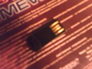

Выбрал паз в деревянном корпусе (дуб) хотел посадить туда флешку на полиуретановый клей, но что то засомневалсо, вспомнив как он "выел" дорожки в пенопласте. А флешка из новых, т.е. небольшая совсем и схема ея прикрыта лишь тонкой черной пленкой, или пластиком, ненаю... Вот фото, извините за качество, но вроде понятно.
Честно юзал поиск, но конкретно по вариантам фиксации именно таких плат не нашел. На что ее можно посадить, чтоб клеящий материал был диэлектриком и не разъел пластик? Есть Эпоксилин дуо, (двухкомпонентная холодная сварка) может кто в курсе, будет ли безопастно им? Есче есть клеящий термопистолет со стержнями, но температура тоже в свою очередь пугает на тему повреждения схемы. Или еще как вариант - клей дракон, думаю он всем знаком. Ежели у кого есть опыт в таком вопросе или нашли уже оптимальный вариант, расскажите плиз, ибо хочеца сделать сразу хорошо. И по ходу пьесы на ту же тему вопрос - чем клеить металл к дереву? (Это уже по отделке корпуса) Заранее большое человеческое спасибо.

Сажай на селикон.
Сообщение BlackJack » 14 мар 2011 10:31
Я платы сажал на ПВА. Диэлектричен, и в засохшем состоянии капля прекрасно держит плату, но у меня точная подгонка была. А приклеивание чисто условное было, ибо нагрузки никакой практически..

В том то и дело, что нагрузка предполагается, т. е. если площадь такой платы меньше тех плат флешек что были раньше раза в два как минимум, то при насаживании колпачка или втыкании в усб порт нагрузка на клеевой слой будет больше. В связи с этим опасаюсь как пва так и гелевым, т.к. пва всеж таки несильно держит, а гелевый предполагает (имхо) некоторый, пусть минимальный люфт, пластичность даже после высыхания. В любом случае спасибо за ответ, и таки может кто то знает насчет Эпоксилина дуо? (который двухкомпонентная холодная сварка) Кажеца, он держал бы лучше прочих. В смысле его электропроводимости и не разьест ли схему при склеивании? Кстати, этот самый Эпоксилин дуо как пишут, используеца при моделировании, вместо пластичной массы или там полимерной глины - http://plast.me/forum/topic_117 Или вот еще, если жидкие гвозди? Как у них насчет электропроводимости и едкости по отношению к плате флешки? Также все еще интересно, чем оптимально приклеить металл к дереву (это уже внешняя отделка корпуса флешки).

fly111, лично я металл к дереву (больстеры во флешках) приклеиваю обычной эпоксидкой. Металл - латунь и медно-никелевый сплав из рублевой монеты. Держит отлично..
Ну и вообще эпоксидка - диэлектрик.. Заливал полностью флешку эпоксидкой - работает до сих пор.. Тьфу-тьфу.. Кстати, не я один так заливал.. :wink:

А что мешает автору темы посадить флешку на силикон тот который в палках продается? Он точно нечего на флешке не замкнет и не "съест", захочеш всунуть ее в другой корпус, можно нагреть и она отстанет опять. Всякого рода клеи порой после "застывания" уже сложно отодрать от корпуса, а от флешки подавно. По поводу вставки флешки в колпачек - можно заюзать штекер от дохлого юсб, такая флешка должна влезть во внутрь штекера по идее, он будет не плохо защищать контактные дорожки от повреждений , да и само тело флешки целее будет, так же не будет гемора с одеванием колпачка на флеху ИМХО.

Звиняйте, уезжал на зароботки. На силикон в палках? Это который в термопистолетах? Так разве нагрев не повредит плату? У мну жена плетением из газет занимаеца, так там такая температура... Или это другой силикон? Насчет усб - так и сделал, мысль верная, это да.

Именно силикон в палках. С флешкой нечего не случится, я одну флешку вставил както в каробочку из под тик така и втупую залил ее этим силиконом. Все остались живы и флешка исправно функционирует уже пол года точно.
