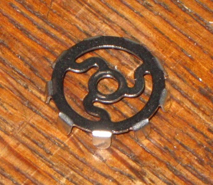

Генератор очень круто вписался, общий облик флешки отличный, очень оригинально. Подсветка "фонаря" не планировалась? Гриль на окне... чего-то в нём смущает. Или просто придираюсь? ::-D:

Dmitry123, Спасибо! Фонарь с подсветкой, световод там проходит. Правда видно плохо(слой лака толстоват получился), но в полной темноте видно что светит. По поводу гриля, даже не знаю, а что ещё было из шестерёнки придумать. Цель больше была, что бы на шестерню похоже не было, ну вот так и вышло :D

По грилю прикалываюсь, просто форма знакомая :D :

Dmitry123, Леска которая внутри фонаря матовая (зашкурена крупным алмазным надфилем)
А от чего такая деталька прикольная? Внутри латунь, или просто сталь хромированная?
Сообщение Dmitry123 » 28 сен 2013 19:10
sa977, пружинная шайба, прижимает "зеркальный шестигранник" к двигателю развёртки лазера. Собственно от головок оставил только роторы двигателей с керамическими подшипниками скольжения, есть мысли по использованию:
