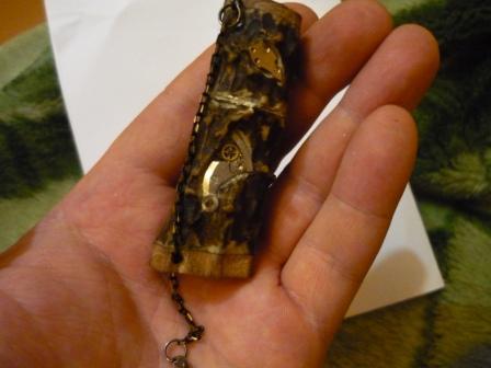

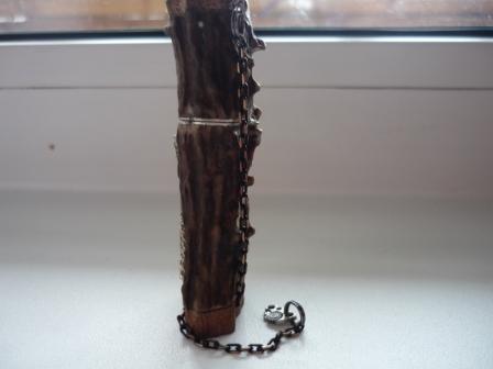

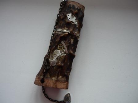

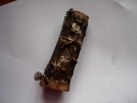

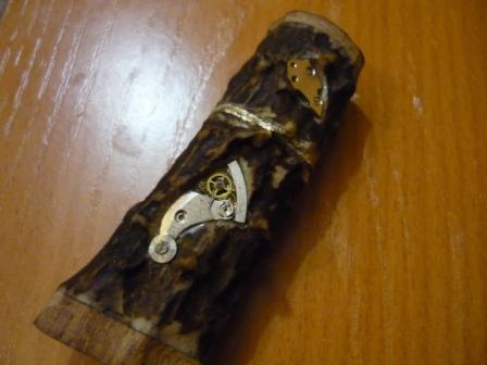

Вот закончил еще одну работу,тот же рог дикой козы,часовой механизм,мельхиор,красное дерево.

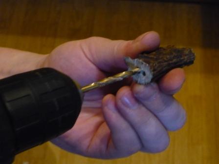

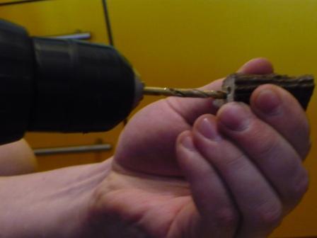

Сообщение Garden » 27 мар 2013 10:18

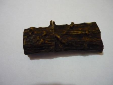

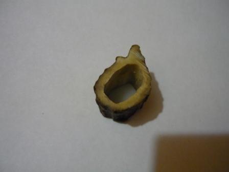

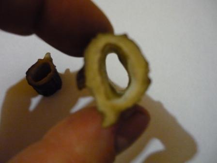

высокоточным инструментом высверливаю рог изнутри,потом при помощи шарожки и гравера выбираю пустоты в роге

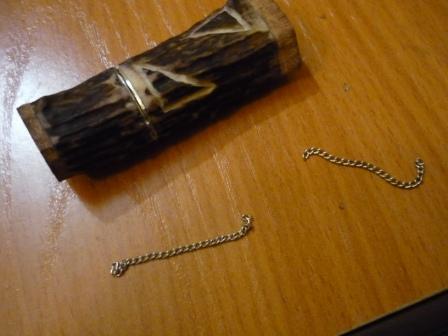

Далее пластинки мельхиора надфилем подтачиваю для колпочка и корпуса

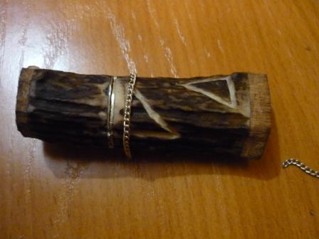

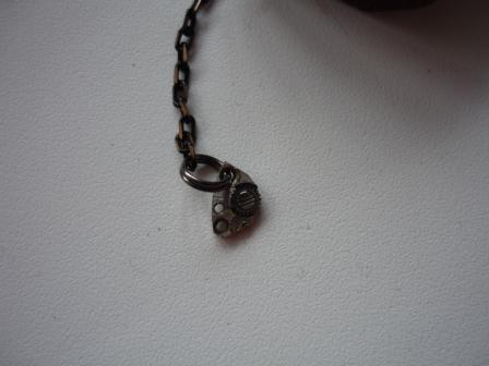

С задней части флешки прорезаю треугольники под цепочку,чтоб она легка в канавки,примеряю цепочку и позже приклеиваю на цианакрилат(суперклей)
Все почти готово

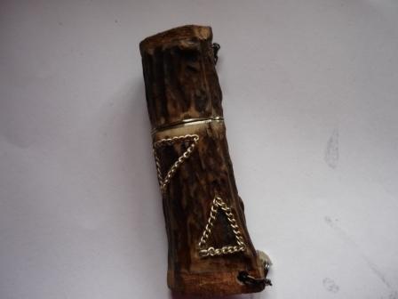

фото перед финальной полировкой и уже с цепочкой
Ну и сквозь механизм виден небольшой огонек индикатора
