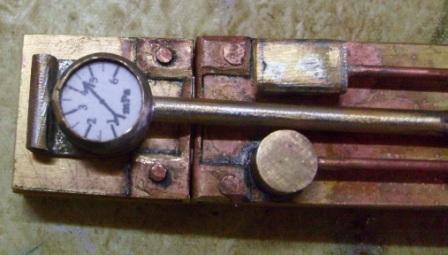

работа над манометром
спаял из латунной полоски ободок, в него вставил опорное колечко, всё это припаял на латунное же основание, сверху припаяна трубочка (латунная)
лишнее спилил, впаял штангу шарнира, вставил шкалу манометра с о стёклышком, обжал. при обжиме есть фишка: надо обжимать попарно с противоположных сторон, начиная с места паянного шва, тогда ровно получается
далее мне не понравились штучки которые будут скользить по салазкам, с них спадала штанга, коротковаты оказались, переделал
ну и вот, пока что промежуточный вид изделия

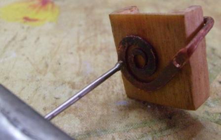

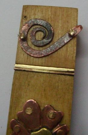

Сообщение QD » 13 дек 2012 15:34
на колпачке с деревянной стороны не хотелось оставлять пустоту.
поэтому сделал следующее

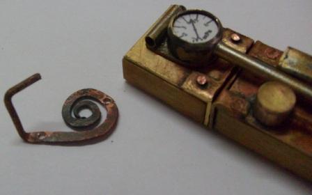

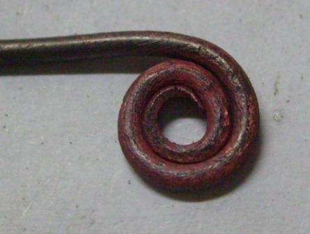

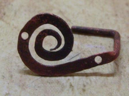

конец медной проволоки заточил
отжёг, с помощью круглогубцев скрутил в "улитку"
снова отжёг раскрутил немного и расклепал, сформировал вот такую загогулину, в которой просверлены отверстия
соответственно загогулине в колпачке просверлены отверстия, нарезана резьба.
не описываю как это всё дело изгибалось, но было не с третьего даже раза, и с помощью молотка и какой-то матери
из латунного прутка изготовлены винтики, загогулина прикручена к колпачку

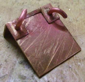

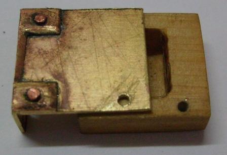

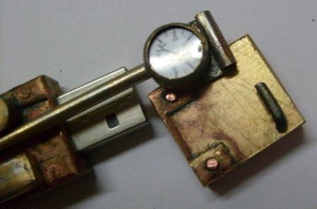

из листа латуни согнута и выпилена пластинка под юсб разъём, ушки облужены, пластинка прикручена к металлической стенке крышечки, прогрета горелкой, т.е. ещё и припаяна
лишнее отпилено, перимерочка

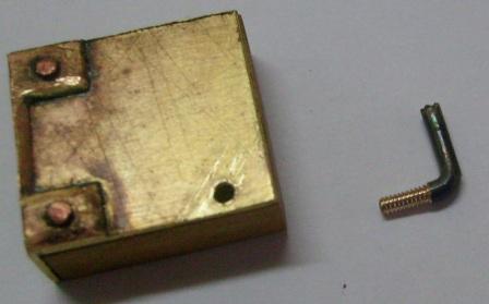

в обеих частях крышечки в нужном месте просверлены отверстия, в деревяшке оказалось насквозь нечаянно,
нарезана резьба, из латунного прутка изготовлена половина шарнира крышечки, второй половиной является загогулина
в сборке

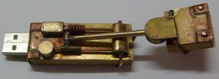

Сообщение QD » 22 фев 2013 23:52
в общем , после застоя, или, точнее сказать, запора, доделал флеху.
во время пайки подпалил деревяху, поэтому в последующем её покрыл чёрным лаком.
запатинировал латунную стенку с прибледами на ней, получилось очень не очень.
для себя сделал выводы:
комбинируя дерево и металл, надо делать две деревянных основы - одна в качестве болванки, вторая чистовая;
чтобы патина выглядела хорошо, навесные детали и основу патинировать по отдельности, а после соединять.
смотрите , что получилось. фотки с мобилы, ибо фотик полосы выдаёт.
