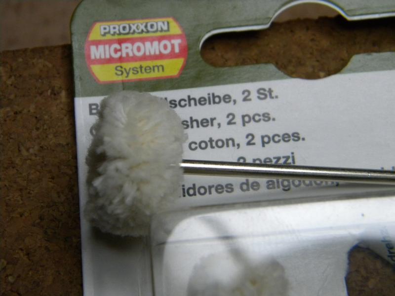

Сообщение GN » 30 янв 2013 23:08
Garden писал(а):GN, и не правильный ответ :) потом сфотаю,нашел такое крепление прикольное на резьбе с ушком,миллиметровым сверлом высверливаю отверстие,туда суперклея и вкручиваю крепление :)
Аааа. . . понял о чем говоришь. . . такие ушки делали на рыболовных попловках из гусинных перьев)))
А на счет пыли . . . я иногда использую зубную щетку (она уже порядочно поюзана, поэтому не жесткая) или у дремеля (или проксона) есть такая волосатая мохнатка (не знаю как она правильно называется, если надо могу сфоткать), иногда ее использую. Только все это "на сухую", без масел, чтоб пыль не слипалась. . .

Сообщение Garden » 31 янв 2013 00:14
GN, сфотай интересно посмотреть на мохнатку ::-D:

Сообщение GN » 31 янв 2013 19:57
[quote="Garden"]GN, сфотай интересно посмотреть на мохнатку ::-D:
Вот:
