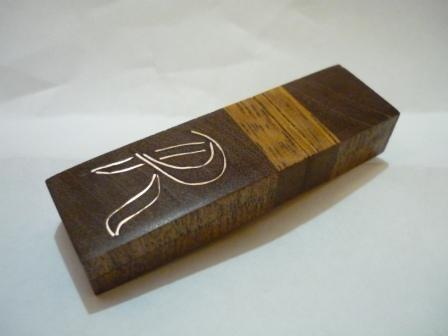

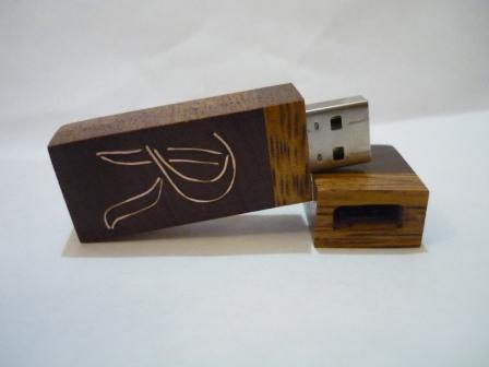

Сообщение Garden » 13 янв 2013 15:59
Красное дерево, мербау,полировка и воск ) Ну и всечка медью буковку R

Сообщение sa977 » 13 янв 2013 17:13
Garden, ну вот, получилось же. А говорил работа ювелирная, да проволоки тонкой нету :lol: Теперь можно и змейку пробовать на другой стороне флешки :wink:
А почему толщина проволоки играет, то толще, то уже? Глубина врезки не равномерная?
Сообщение Garden » 13 янв 2013 17:25
sa977, Да рука еще хорошо не набита и кое где глубина чуток разится:)
Я заказчика убедил, что змейка это плохо ::-D: ,но как на такой флешке смотрится медь мне понравилось, поэтому сейчас доделываю похожий корпус и буду делать змейку ))) медицинский символ :)

Сообщение Garden » 13 янв 2013 17:41
sa977, и кстати на счет тонкой проволоки, у меня такой более упрощенный вид всечки, и использовать еще более тонкую проволку бессмысленно,ее глубоко не врезать и она легко вылетать будет. С более тонким рисунком придется делать всечку буквально медной полоской, но я тут как раз нашел листик меди)буду резать его на полоски шириной миллиметра 3 запихивать)

Сообщение sa977 » 13 янв 2013 18:00
Garden, с полоской вариант беспроигрышный и лучший. Появляется возможность более глубокой шлифовки поверхности и толщина рисунка гулять не будет gud

Сообщение Garden » 13 янв 2013 21:34
sa977, точно)правильно понимаешь, с проволокой я чуть освоился,а вот с медной полосочкой будут свои ньюансы :insane: придется какой то часовой молоточек находить или что то подобное,вдавить ее не получится нужно будет вбивать аккуратненько),но думаю в процессе разберемся)

Сообщение Garden » 13 янв 2013 21:37
GN, флешка называется "не змея ;))" :) нет решил не делать змейку на ней.Попробую сейчас на следующей) А то работу нужно было уже отдавать и страшно было испортить уже и так хорошую вещь. Не решился в общем я redface
