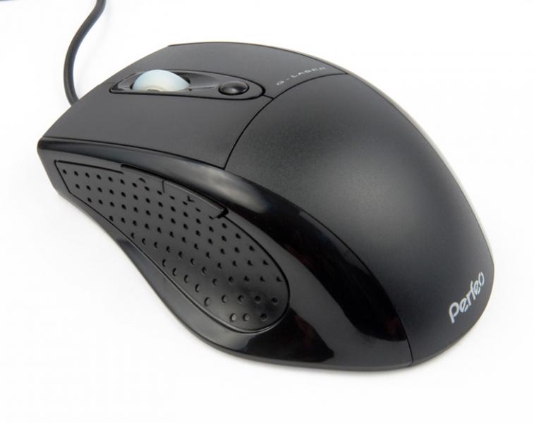

Решив разобраться в причинах столь низкой цены, приобрел это чудо неизвестного мне производителя и поспешил домой. Никаких внешних повреждений корпуса мыши мною обнаружено не было. А вот разобрав её, я нашел несколько недочетов. Все детали корпуса были не скручены между собой шурупами, а приплавлены друг к другу. Верхняя крышка оторвалась моментально, даже напрягаться не пришлось. Ещё был отломан один из двух "зубов", на которые защелкивается нижняя часть корпуса. Найти его внутри не получилось. Чудеса, да и только. Ну и конечно, нельзя не сказать о проводке. В том месте, где провода без оплетки припаяны к плате они настолько тонкие, что невооруженным глазом их различить тяжело. Ощущение, что держатся они только на честном слове. Вообщем, постараемся исправить все эти огрехи производства в сегодняшнем проекте - "Бронехомяке №6".

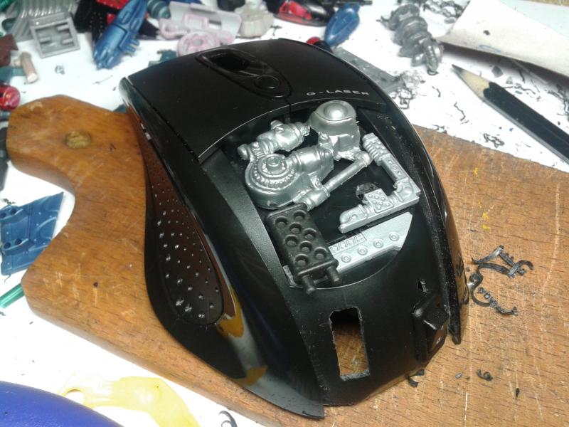

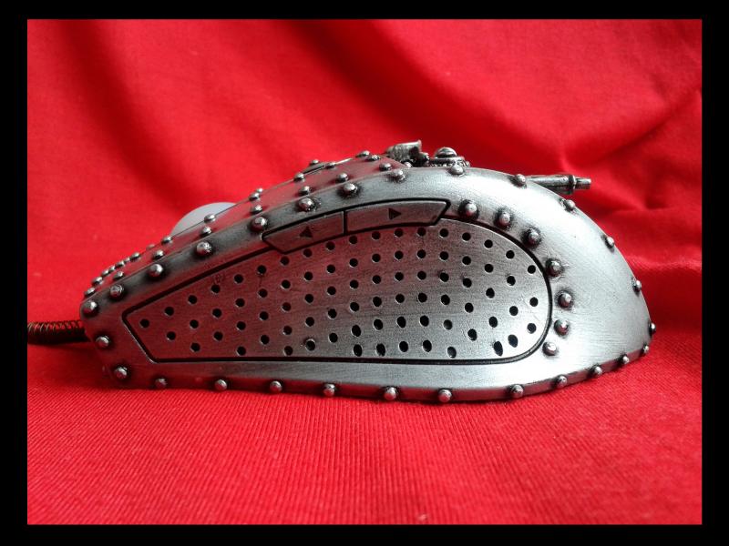

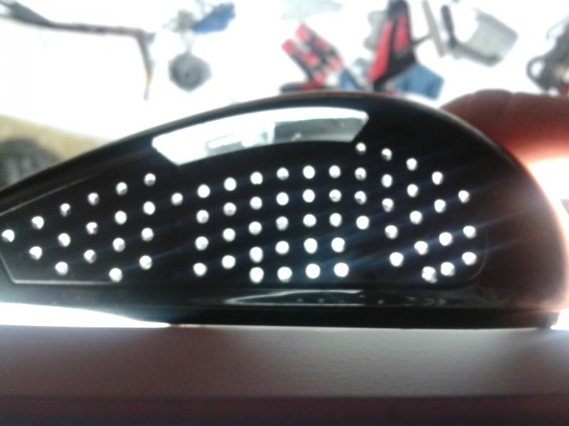

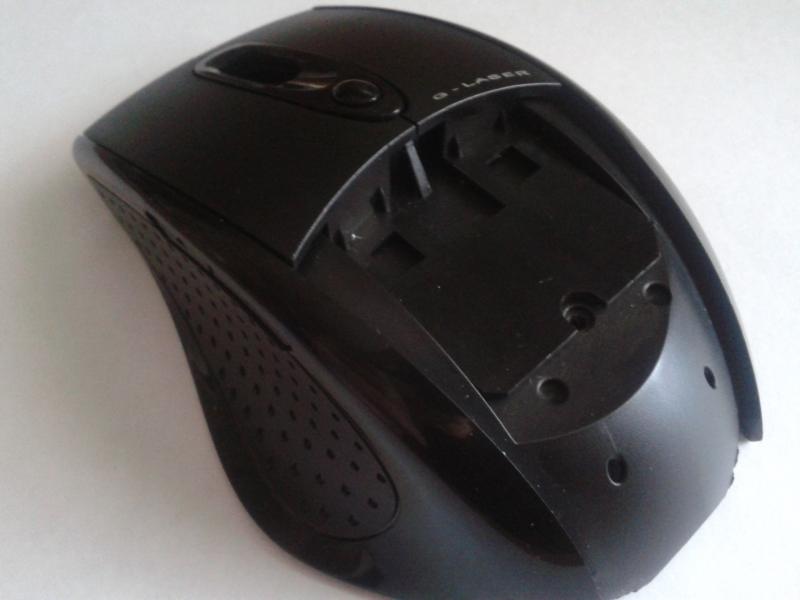

Под верхней крышкой грызуна находится место крепления клавиш к корпусу, представляющее горизонтальную полочку. Просто идеально для размещения новых деталей. Левая сторона мышки усеяна круглыми углублениями, по-видимому для лучшего сцепления с рукой. Каждую их этих дырочек просверлил тоненьким сверлом. Оставил не просверленными лишь в тех местах, где изнутри крепятся дополнительные кнопки.

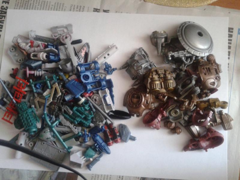

Достаю свой запас запчастей от всевозможных роботов и киборгов, оставшийся со счастливых детских времен и прошлых модов. Чаще всего донорами становятся роботы отечественной фирмы "Технолог" http://www.tehnolog.ru/index.php Они совсем недорогие, всего по 100-120 рублей.
Теперь необходимо из этого ассортимента выбрать всего несколько штук для дальнейшей работы. Пара железок, часть какого-то механизма, выхлопная труба.

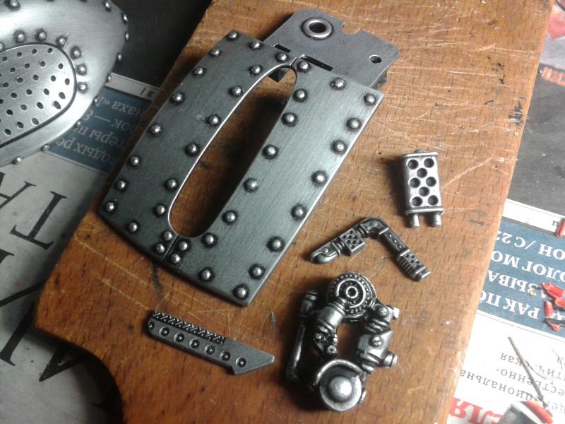

Примеряю их на корпус, пытаясь расположить как можно компактней. В нужных местах подрезаю резаком и обрабатываю надфилем. Также я вырезал на задней части мыши небольшое декоративное окошко, которое потом прикрою сеткой и отверстие для выключателя вибрации. Помимо этого, в полочке просверлил 2 отверстия. Одно - для более прочного крепления глушителя, а во второе вставлю люверс - этакое железное кольцо. Через них продеты шнурки во всей нашей обуви.

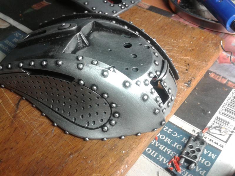

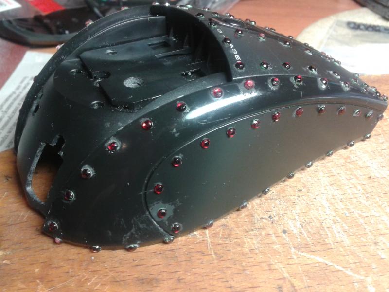

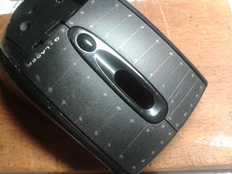

Все детали нашли своё будущее место. Можно переходить к самому кропотливому этапу - имитации заклепок. Тут хочу выразить благодарность товарищу Profiler'у за подсказанный метод. Теперь клепки делаю не пытками мыши раскаленным шилом, а, как это ни удивительно, стразами. Купил в швейном магазине пакетик со 144мя стразиками диаметром 2мм за 60 рублей. На корпусе необходимо разметить места приклеивания, стараясь соблюдать симметрию. Лучше всего по черному пластику мыши рисует простой карандаш.
Рисовать на неровной поверхности слегка неудобно, но результат сойдет. Начинаем приклеивание страз на супер-клей. Без пинцета тут не обойтись. Ставим маленькую капельку клея и прикладываем на него страз. Легко на словах. А на деле получается только раза с пятого. Маленькие стразы постоянно норовят куда-то упасть и навсегда отправиться в небытие. Кстати, не стоит экономить на супер-клее какие-то 10-20 рублей. Всяким "Секундам" и "Мигам" я предпочел "Момент". Не зря - клей действительно моментально схватывает склеиваемые детали. И ему абсолютно всё равно, что детали легли не туда, не так и вообще это пальцы. :mad:
Излишки клея надо удалять ножом, т.к. они достаточно сильно выпирают вокруг страз и хорошо заметны глазу.

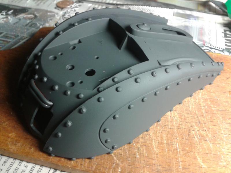

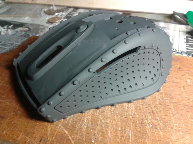

Когда все стразы приклеены на свои места переходим к грунтовке. Все детали я грунтую и крашу по отдельности. Иначе, приклеенные к корпусу, они не позволят прокрасить труднодоступные места. Те участки, которые не надо закрашивать, заклеиваю скотчем, т.к. грунтовка создает немного толщины, которая может оказаться лишней в подвижных деталях.
Использую аэрозольную грунтовку фирмы Kudo. 2-3 слоя с промежуточной сушкой в 10 минут.
Здесь видно один добавленный элемент - кусок провода между отверстием тумблера и окошком. Этот кусок помог скрыть неаккуратно расточенную дырку под тумблер.

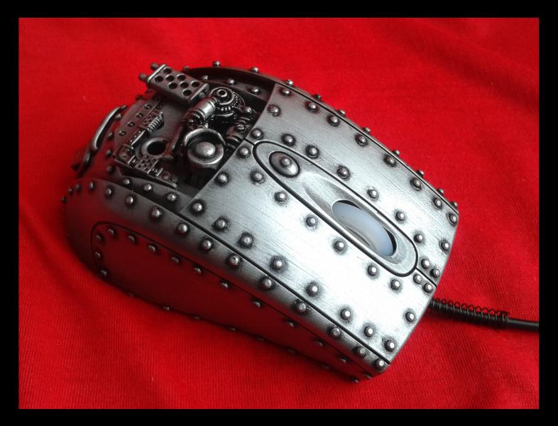

Крашу черной акриловой краской российской фирмы "Звезда". Одна баночка 12мл обходится в 50 рублей, но её вполне хватает на 3-4 мышки. Ложится краска хорошо, несмотря на то, что она разбавляется водой и не токсична. Двух слоев вполне достаточно. После высыхания переходим к самому эффектному этапу - затиранию серебрянкой. Она же алюминиевая пудра. Один маленький пакетик стоит около 30 рублей, но этого запаса хватает почти на всю жизнь. Если конечно в пакетик не чихать :D
Берем на палец немного серебрянки и начинаем натирать ею корпус и все детали. Необходимо добраться до самых глубоких мест. Теперь понимаю, для чего нужен мизинец. Нанесение серебрянки кисточкой, ватными палочками и другими подручными средствами подобного эффекта никогда не даст. Чем больше серебрянки брать на палец, тем более "стальной" цвет получится в итоге.

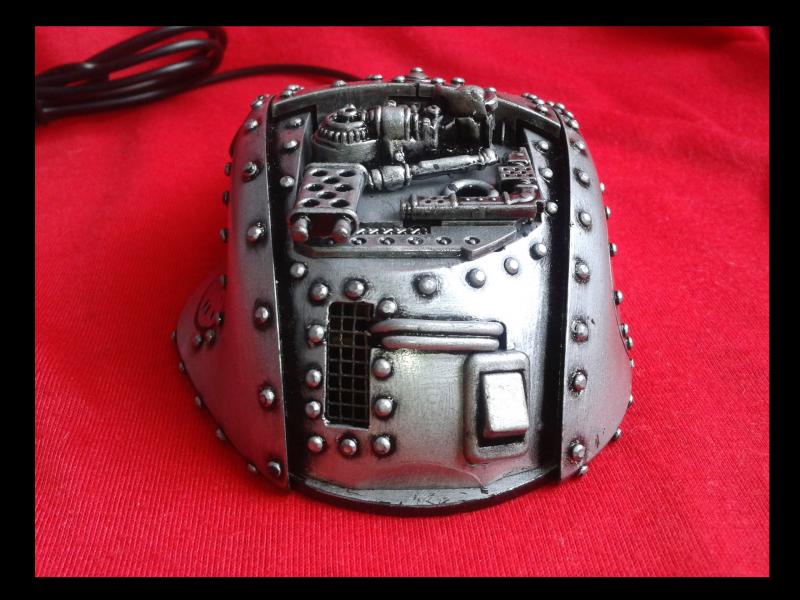

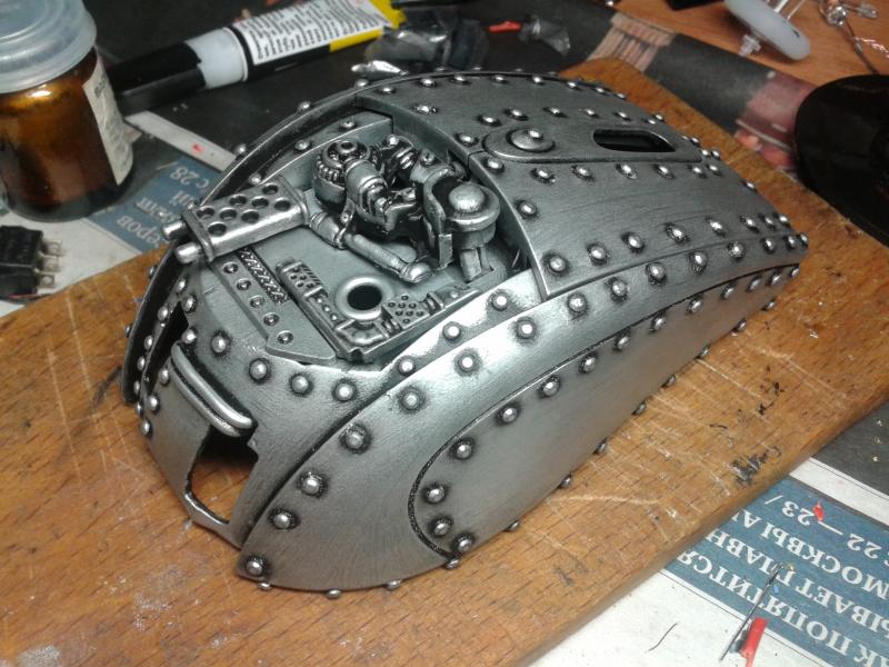

Мышь преобразилась до неузнаваемости. Теперь самое время закрепить все детали на корпусе и собрать верхнюю часть мыши. Почти все новые детали приклеиваю на супер-клей. Глушитель вставляется в специальное отверстие. Маленькое окошко закрывается изнутри кусочком абразивной сетки из ближайшего строительного магазина. А переключатель вибрации пока не приклеиваю, т.к. позже будет удобнее его паять.
Покрываю корпус аэрозольным бесцветным акриловым автомобильным лаком для пластика фирмы Dupli-Color. Около десяти аккуратных слоев с промежуточной сушкой по полчаса.

Вспомнил про отломанный "зуб" у основания корпуса. Теперь его нехватка очевидна - корпус распирает и его правая часть поднимается на несколько миллиметров выше от стола, правая кнопка не нажимается вообще. Выточил небольшой кусочек пластика, зашлифовал его наждачкой и приклеил на супер-клей на место отломанного заводского. После высыхания он отлично держал корпус. Мышь окончательно собрана, проверена на работоспособность. Клавиши нажимаются, прокрутке подсвеченного красного колеса ничего не мешает, вибромотор создает отличную вибрацию, чуть сильнее, чем привычная телефонная. Однако она не сдергивает курсор и не мешает его позиционированию.
Ещё один момент - тот кусочек резинки на проводе, который препятствует резким его перегибам, после пайки перестал дотягиваться до нужного отверстия в корпусе и был срезан. Теперь его роль выполняет небольшая пружинка. В процессе сборки с 3 страз всё-таки откололась краска. Подкрасил, затер серебрянкой, покрыл их, а заодно и все оставшиеся клепки бесцветным лаком для ногтей. Теперь краску только ножом соскребать. Также дополнительно покрыл лаком тумблер, как самый подверженный царапанью элемент.

После фотографирования решил доработать один элемент - укоротил глушитель, теперь он не выпирает за край корпуса и не упирается в руку. Лично мне он не мешал, просто на всякий случай.

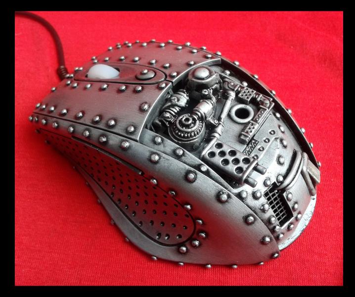

Итак, бронехомяк готов. Поставленные цели достигнуты. Я доволен результатом и счастлив :D
