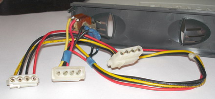

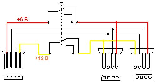

Вот решил все таки спаять некий переходничек для CD дисководов. В большинстве случаев взломать Starforce (защита диска) программно не удается, а при выключенных (физически) CD ромах и оставшимся эмулированным CD, проходит все на ура.
Что нам понадобится:

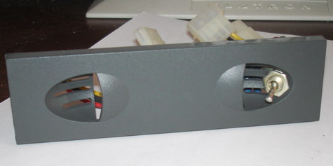

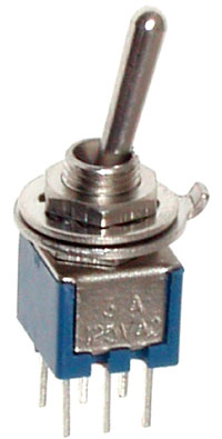

1. Сдвоенный выключатель ( одним рычажком или кнопочкой управлять сразу двумя)
2. Провод с двумя штекерами (мама) для питания, отрезается от старого компьютерного БП
3. Переходник или разветвитесь ( тоже для компьютера – с одного конца мама с другого папа) нам нужен папа, желательно с длинными проводами, чтобы не делать лишнюю работу.
4. Паяльник
5. Изолента
6. Кембрики
7. Желание и “нормальные руки” :wink:

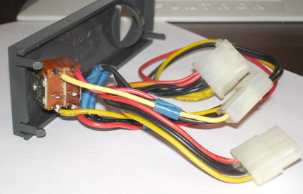

Все это зачищаем, лудим, паяем! И смотрим что получилось!
По поводу тумблера, вот например SMTS_202_2A1

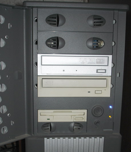

Вот вроде и все.
Естественно автор ответственности не несет, но у меня все работает. Тумблером пользуюсь только при выключенном компьютере!!!
