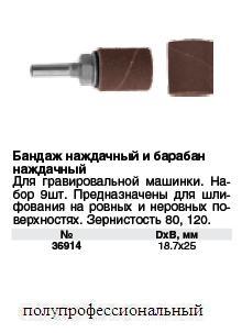

LazyCat, можно попробовать распечатать шаблон окружности (с припуском 1-2мм относительно текущего размера зияющей дыры), отцентровать по крепежным отверстиям и наклеить через скотч (или печатаем на самоклейке).
Затем абразивным бандажем (зерно 80...120) аккуратно и неспешно вывести окружность. Делать ето желательно с небольшим наклоном насадки, поскольку алюминий изрядно "тянется" и оставляет заусенец. Затем финишировать тонкой наждачной бумагой вручную начисто.

Спасибо за совет! Попробую, тем более такие насадки как раз есть, думал они только для шлифовки годятся.

Сообщение LazyCat » 13 окт 2013 13:45
Еще раз спасибо за советы, сделал как сказал Cruzzz, получилось нормально выровнять и обработать края и придать отверстиям ровную круглую форму. С одним из них немного ошибся при вырезании, и отверстие больше гриля на 2 мм (с одного края), но это почти незаметно.
