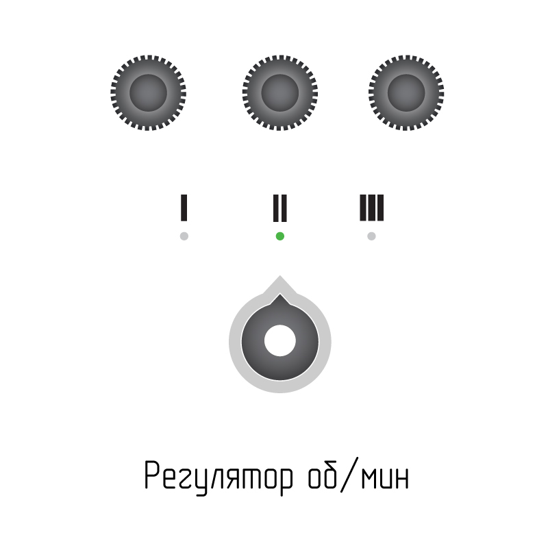

в общем решил сделать реобас, трехрежимный, каждому режиму соответствует свое положение регулятора, и что бы режимы эти не сбивались решил вставить в схему галетный переключатель, для светодиодной индикации я так понял нужен двух секционный, а самый главный вопрос, это схема, уже пересмотрел кучу, но что выбрать не знаю. Знаю только что на одном транзисторе будет висеть 3-8 120мм кулеров примерно по 0.015A каждый, хватит ли КТ817(все на нем я так понял собираются) для этого?
