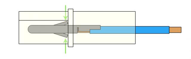

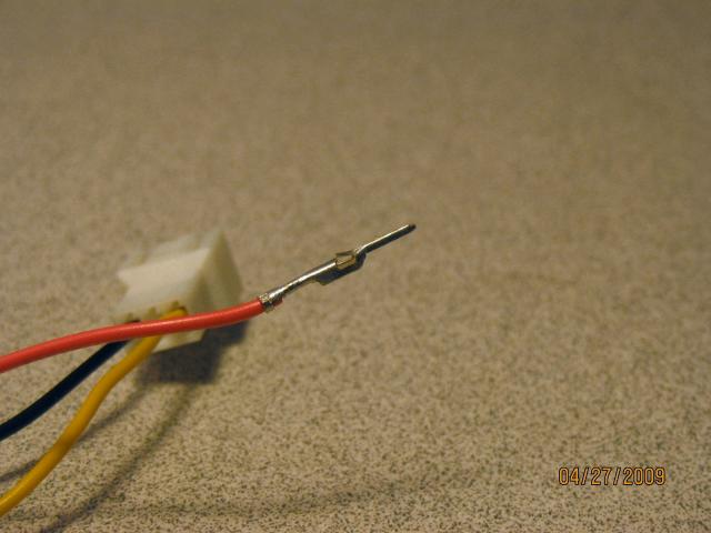

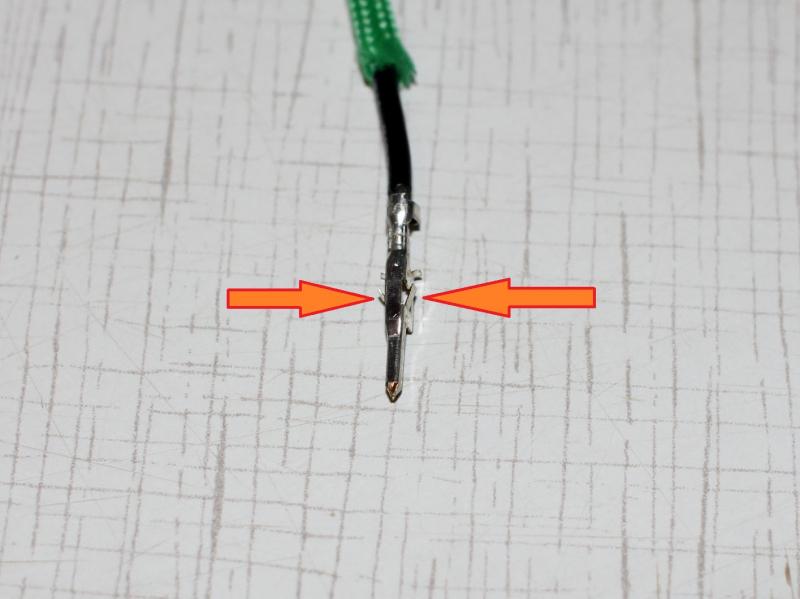

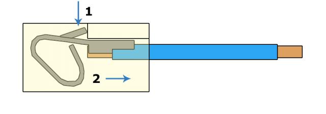

Самое простое - 3pin кулера. На схеме представлен разъём в разрезе. Стрелкой указан усик, который не даёт коннектору вывалиться. Его просто вдавливаем.

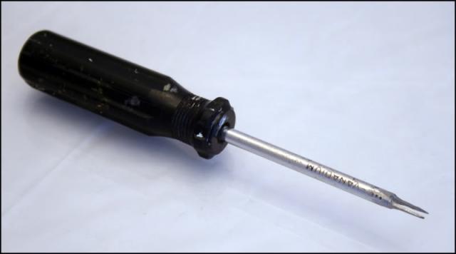

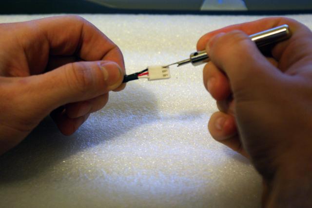

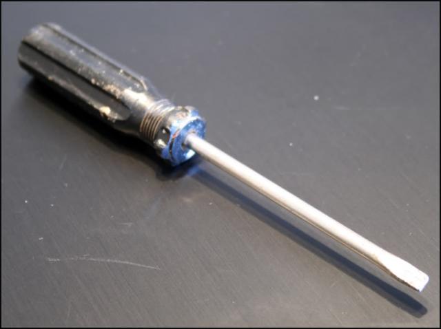

Для этого нам понадобится простой инструмент - шило или тонкая отвёртка.

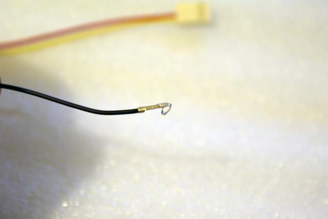

Не забываем выправлять упорные усики обратно!

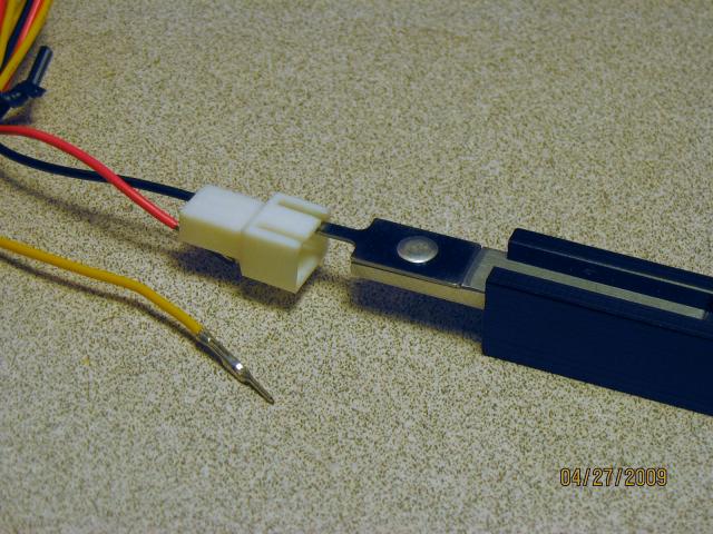

Чуть сложнее с ответным разъёмом 3pin - главное попасть.

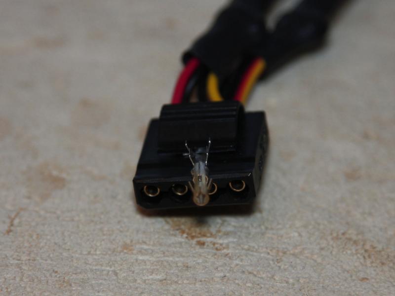

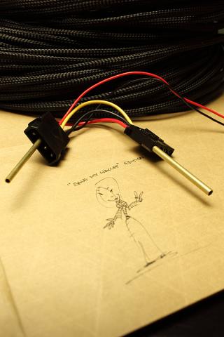

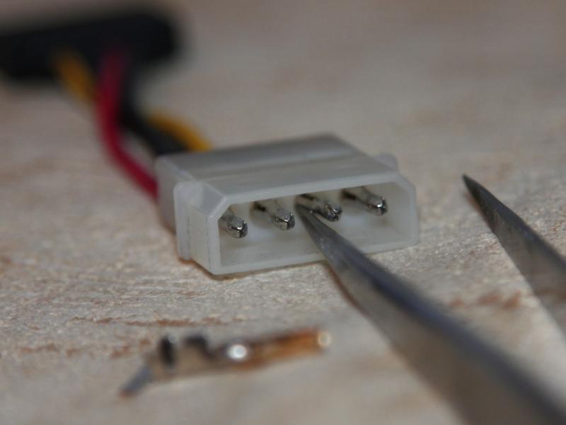

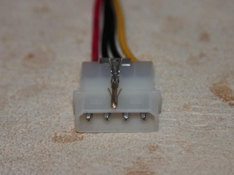

Чуть сложнее, и одновременно проще, разобрать молекс. Схема.
Инструментом служат трубочки внутренним диаметром не менее 2,2мм и 2,8мм сответсвенно (внешний диаметр до 4,2мм, иначе не влезет). Достаточно просто одеть её на коннектор и вытянуть кабель.

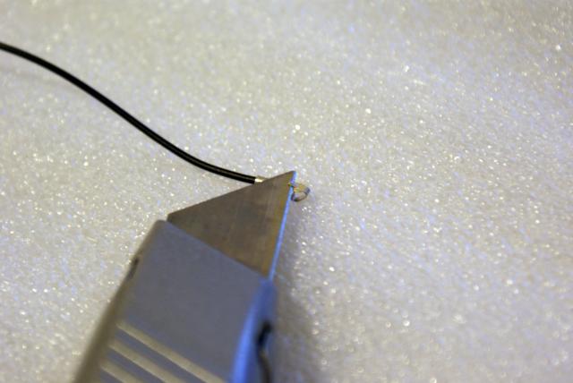

В крайнем случае, усики всегда можно загнуть пинцетом.

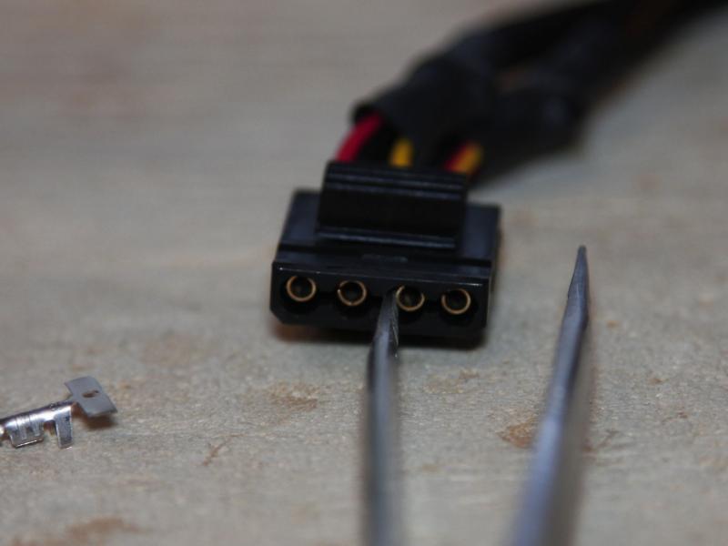

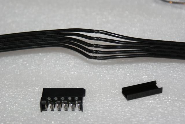

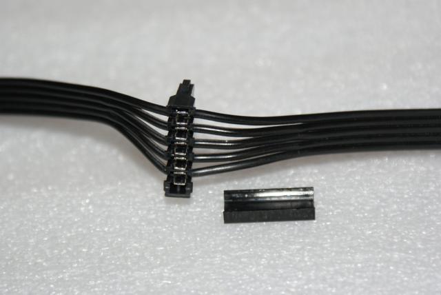

Для снятия разъёма питания SATA достаточно снять накладку (защелки по длинной стороне), а потом снять сам разъём.
Обратите внимание, что контак осуществляется ножами! Так что одеть сплошную оплётку не получится.

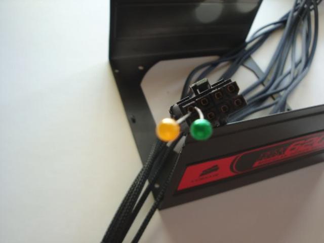

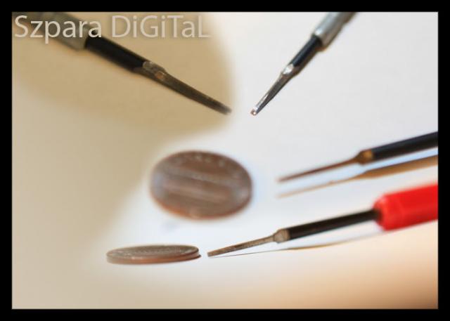

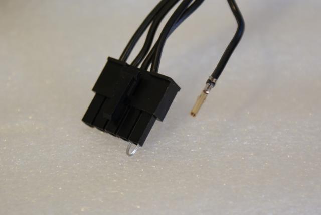

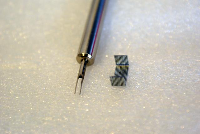

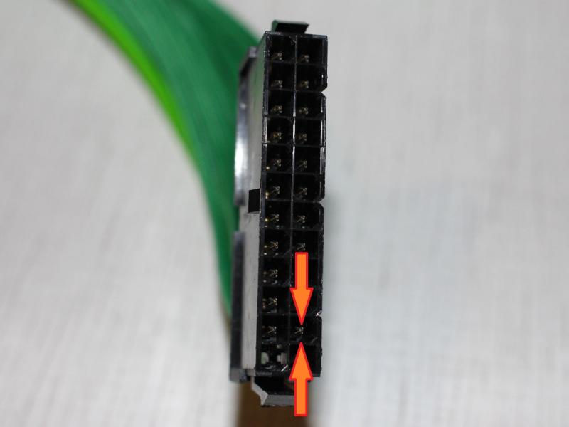

Переходим к самому "весёлому" - разборке 4/6/8/20/24pin. Инструмент (лично у меня быстро ломается).
Если инструмента нет, его всегда можно сделать из подручных средств. Например, из простой отвёртки.

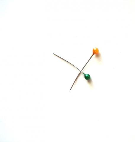

Самый "распространённый" иснтрумент для этой цели - иголки. Их нужно вставлять до упора.
Замечание - может потребоваться приложение хорошего усилия для вытягивания провода!

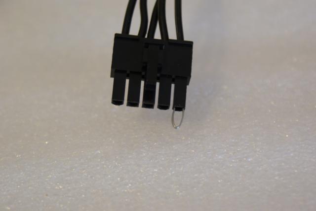

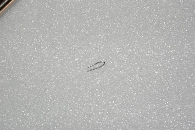

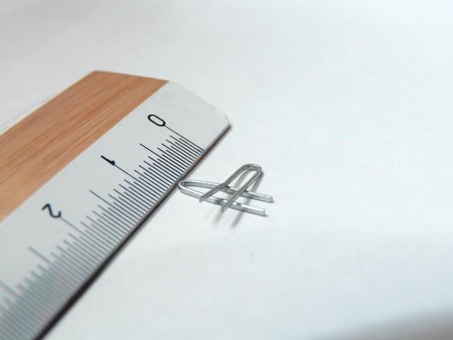

ИМХО Самый удобный "инструмент" для таких работ - согнутая скрепка от степлера!
