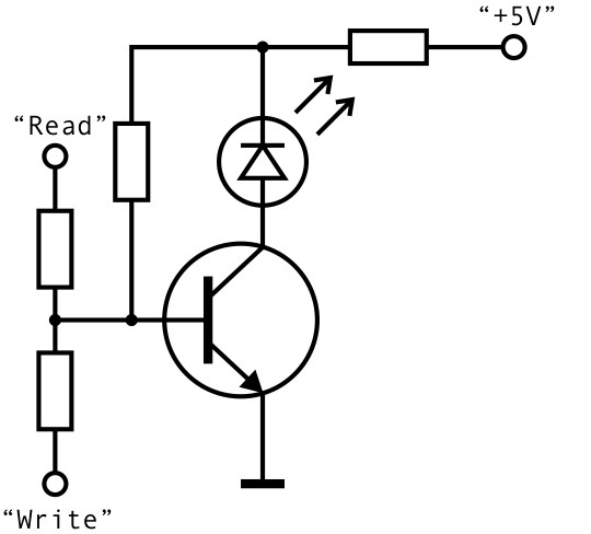

А вот не знаю confused Кстати, отличная идея пришла сразу в голову! :D Если спаять схемку из парочки маленьких транзисторов (чтоб по току тянули)... точнее, даже из одного транзистора, в нагрузку которого будет включен светик; то и проблема с двухцветным светиком будет решена! :D Надо бы только поточнее узнать, что это за светик такой (напряжение, токи). Померяю на досуге.

Сообщение MMX » 11 окт 2005 01:24
Ну, что-то типа того...

Сообщение MMX » 11 окт 2005 01:26
Упс! :shy: Гасящий резюк для светика грамотнее бы не так паять :D Хотя, здесь это пофиг.

Сообщение MMX » 11 окт 2005 01:28
Мда... Еще я не помню, где у диода анод, а где катод :lamer: ::-D: Так что, возможно, его надо задом наперед ставить :lol: Поправьте, если что.
