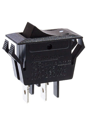

Схема, на нём нарисованная:
Это значит, что если подвести питалово к контактам B и N, то загорится подсветка кнопки. Если к A и B - вкл-выкл.
Это однопозиционный выключатель.
ЗЫ: В кнопке установлена лампочка + резюк.
У тебя как раз двухпозиционный вкл - выкл
его очень просто отличить
Если выключатель поставить в крайнее!!! положение, то ты должен сделать 2 шелчка до другого крайнего положения.

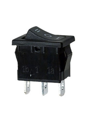

- двухпозиционный с тремя контактами. Тоже относится к типу ON-OFF. В одном положении средний контакт замкнут с одним из крайних, в другом - с другим. Он-то нам и нужен!
