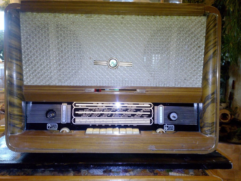

Начало было положено собственно на помойке, где мой взгляд натолкнулся на выпотрошенный корпус от радиолы. Как оказалось звали её " Беларусь 59". Прям роман получается.)
Сам корпус был в приличном состоянии и он сразу же переселился ко мне домой. Внутренности и некоторые элементы декора отсутствовали.

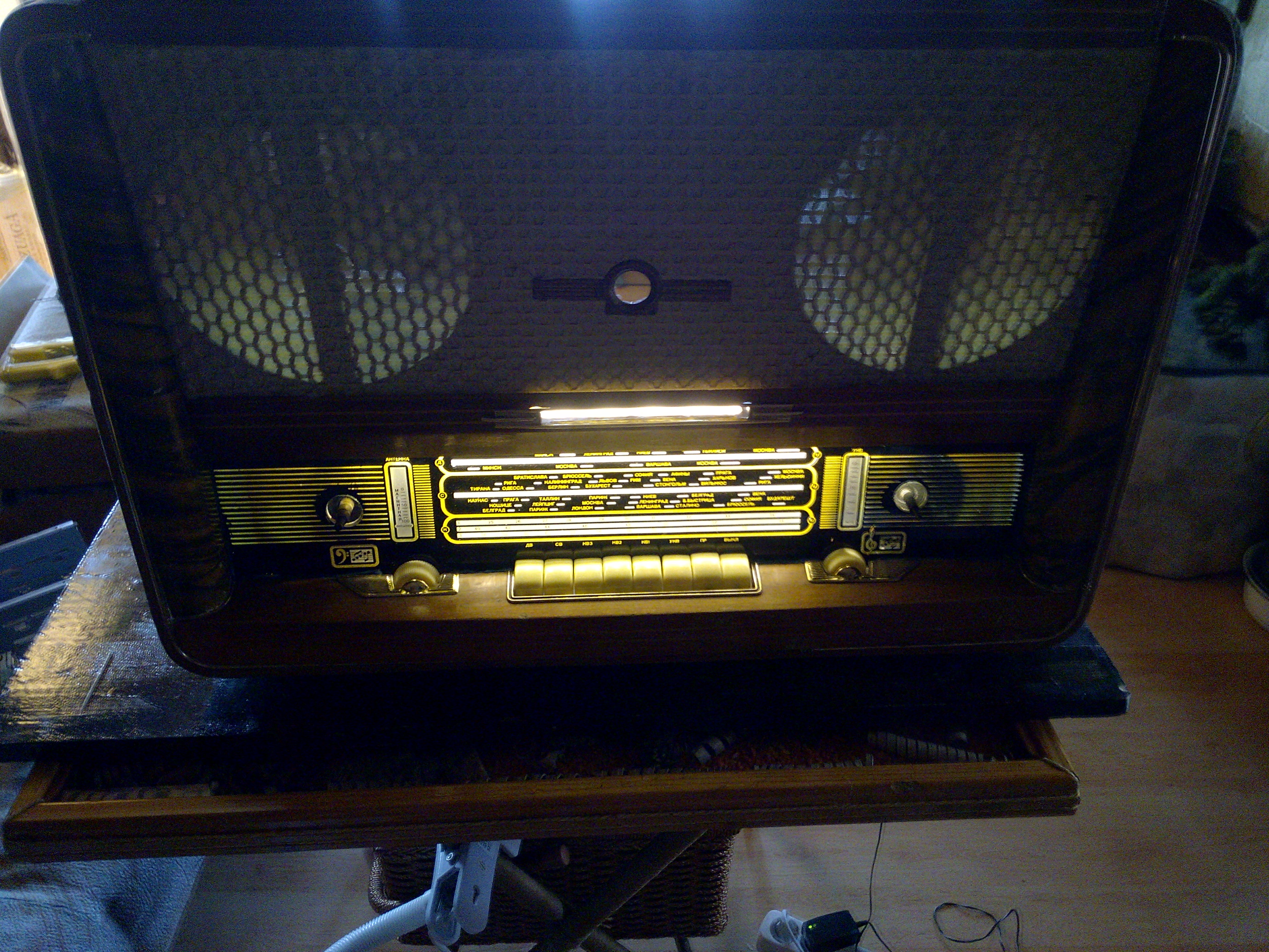

Первым делом была смонтирована подсветка шкалы, для выяснения зрелищности проекта.

Подобрал светодиоды теплого оттенка для имитации света ламп накаливания.

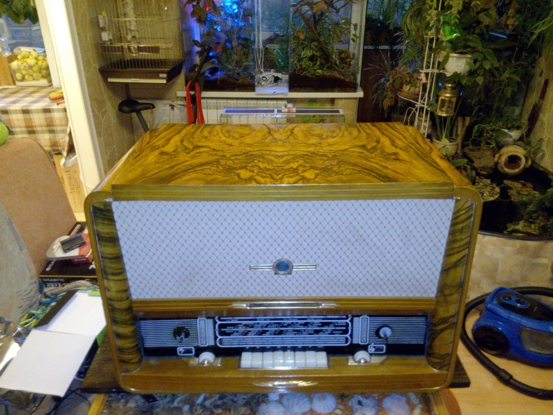

Потом начал планировать размещение комплектующих и параллельно реставрировать корпус. Были найдены на Молотке оригинальный шильд "Беларусь 59" и ручки регуляторы. Блок тембр, вокал и т.д. ставить не стал, так как решил разместить там DVD писак.

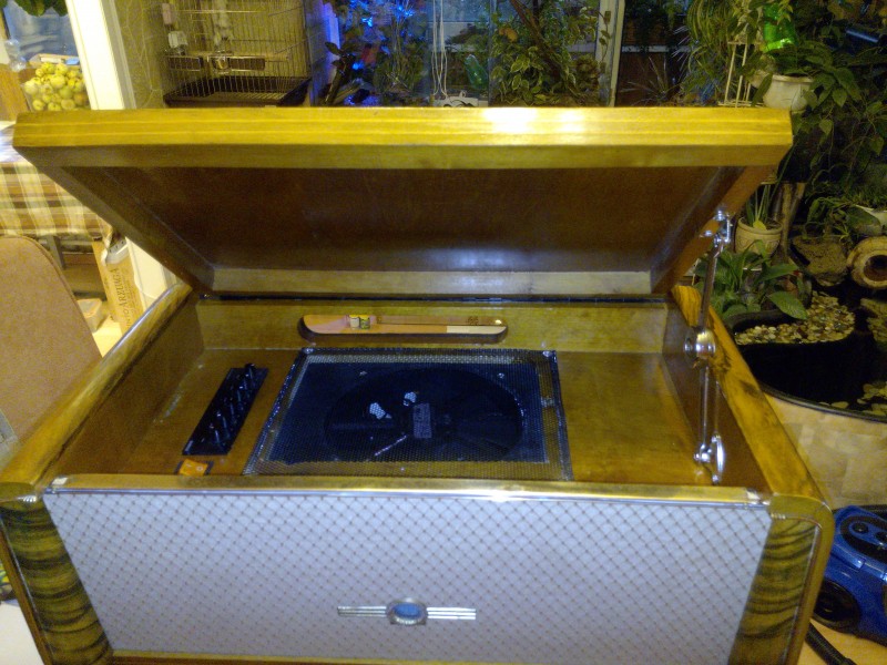

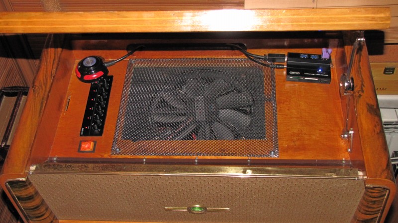

Установил 200 мм вентилятор на выдув сверху корпуса и рядом блок управления вентиляторами. Заменил радиоткань на лицевой стороне.
Были отполированы все металлические детали декора и обновлено лаковое покрытие шеллаком.

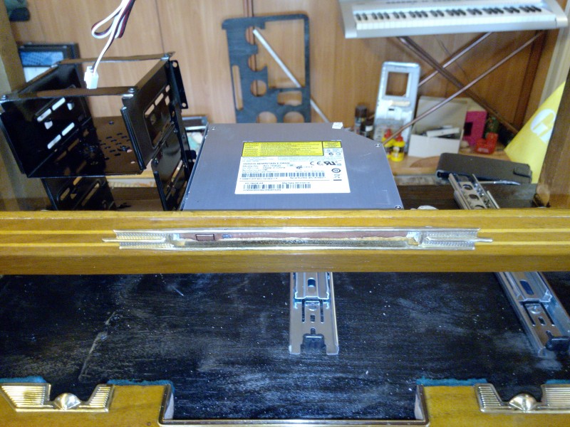

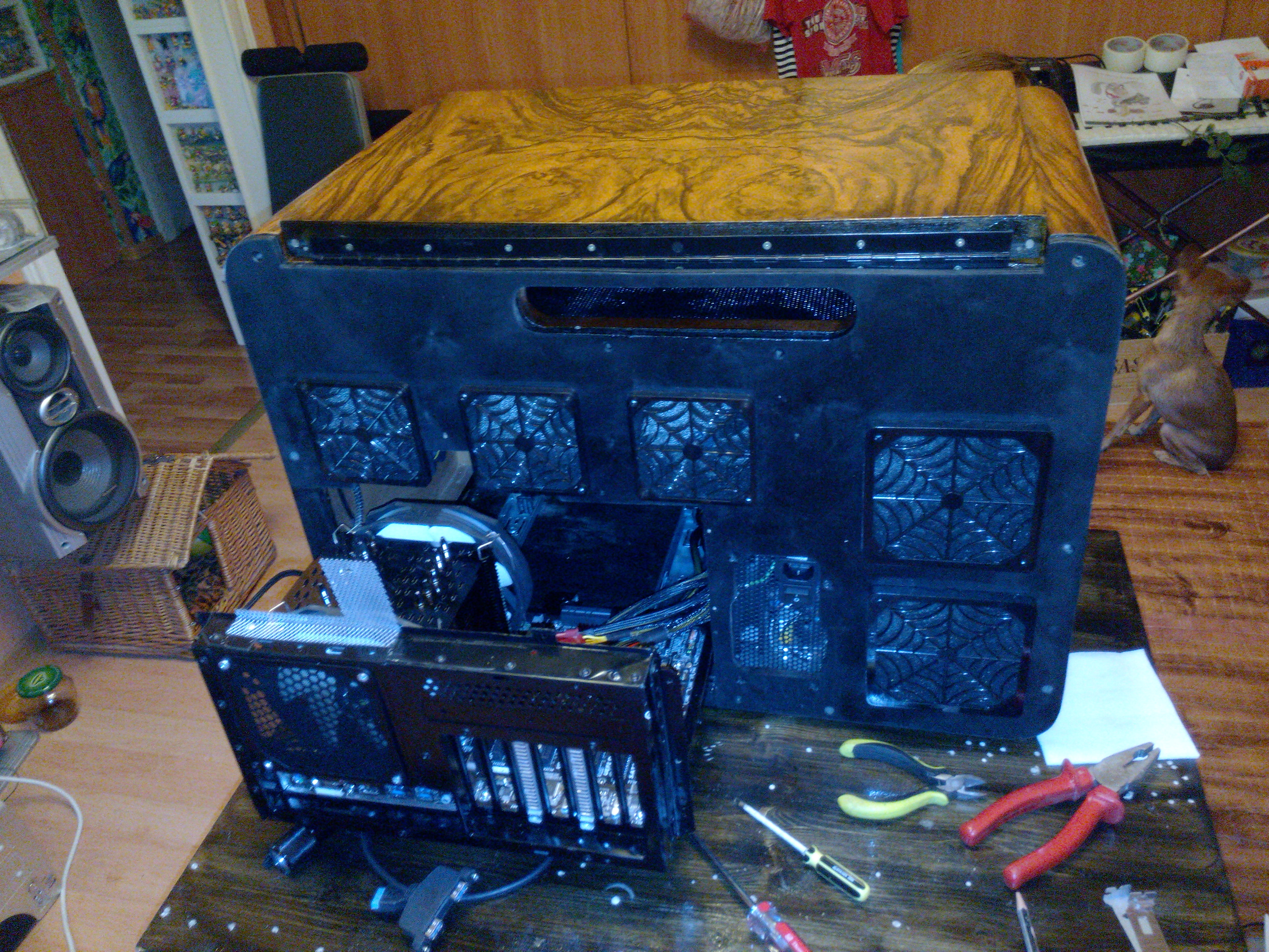

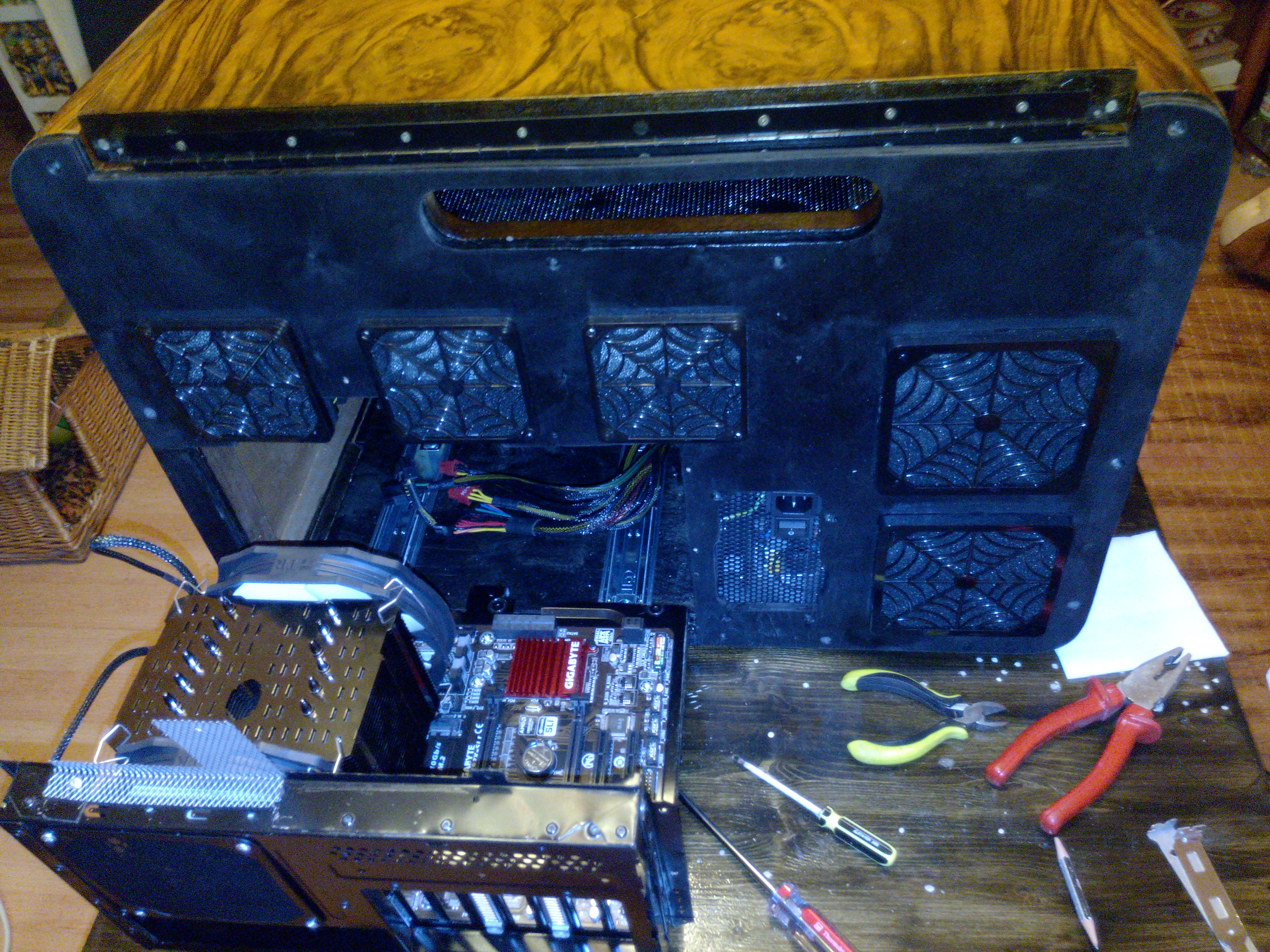

Установил на направляющих деталь корпуса с материнкой. Корзины с дисками и блок питания установил в корпус. ( сейчас бы я установил все внутренности на выдвижные полозья, так удобнее)
Заднюю стенку вырезал из фанеры, и установил вентиляторы на вдув с пылевыми фильтрами.

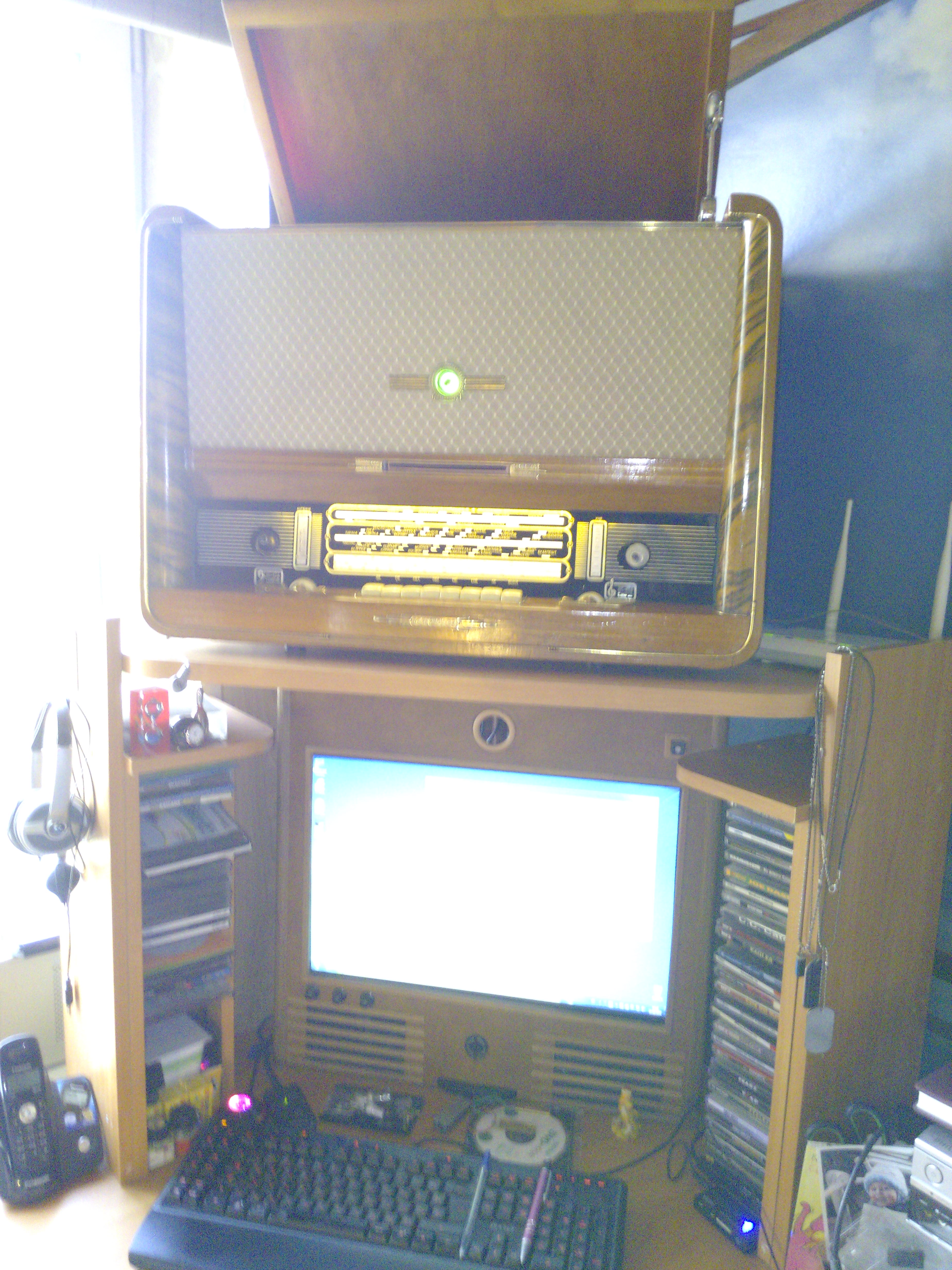

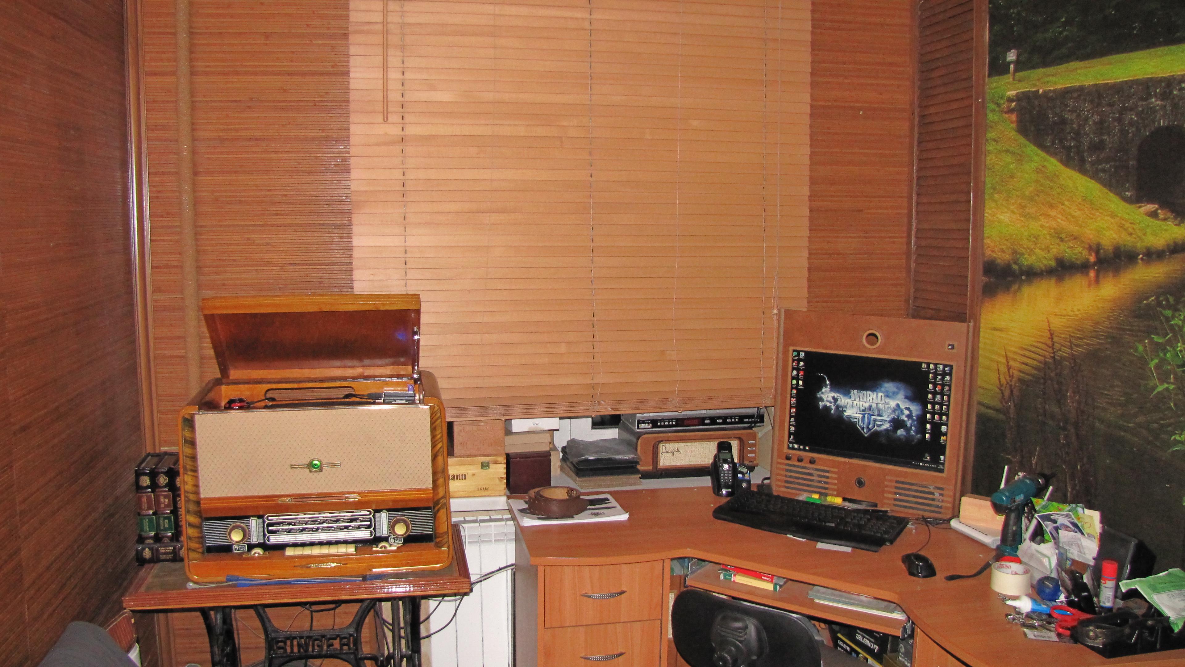

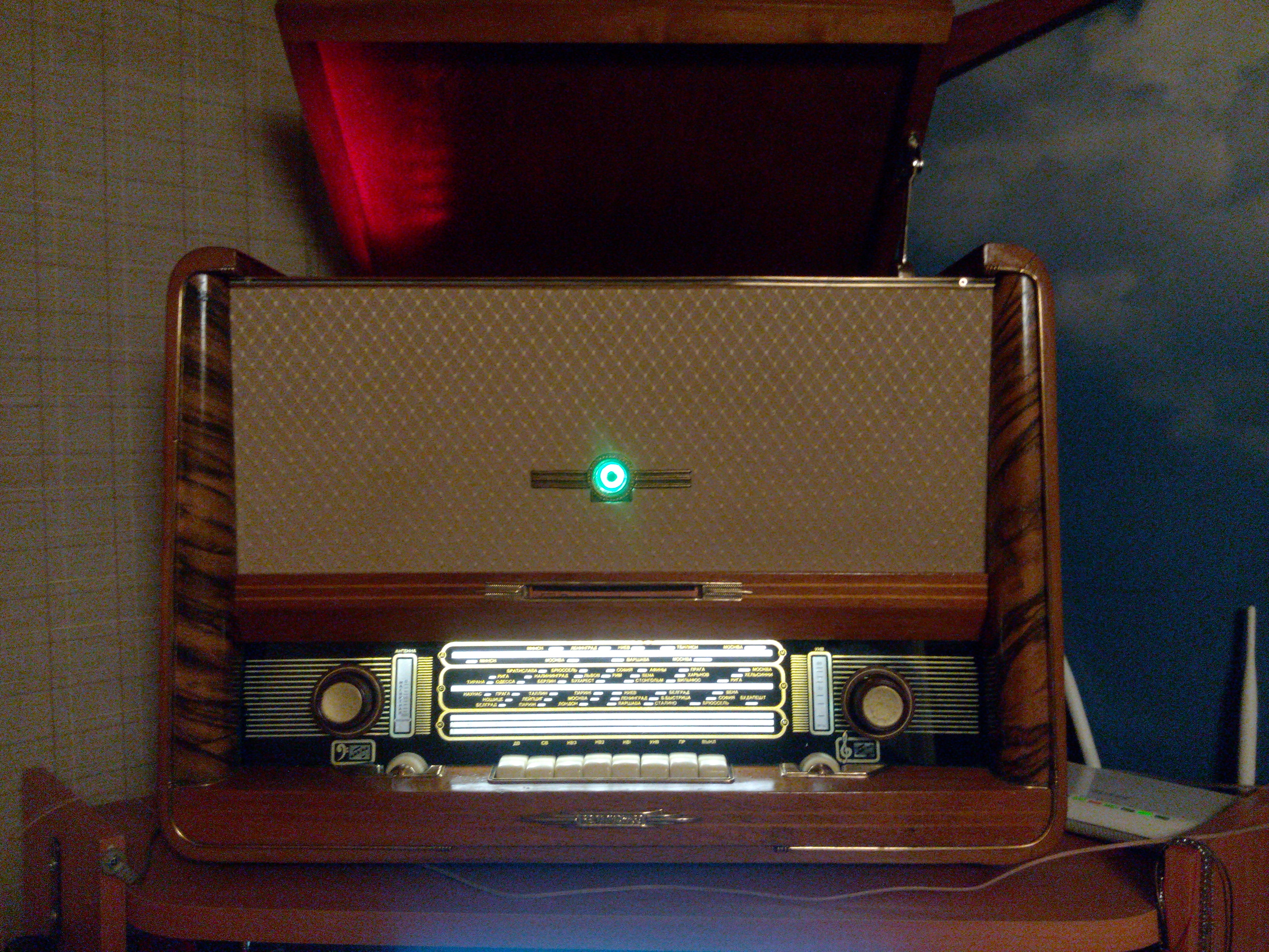

Также сделал имитацию кошачьего глаза. И полностью собранный компьютер был установлен верхнюю полку стола. Смотрелся он там очень громоздко и поэтому переехал на столик от швейной машинки SINGER.

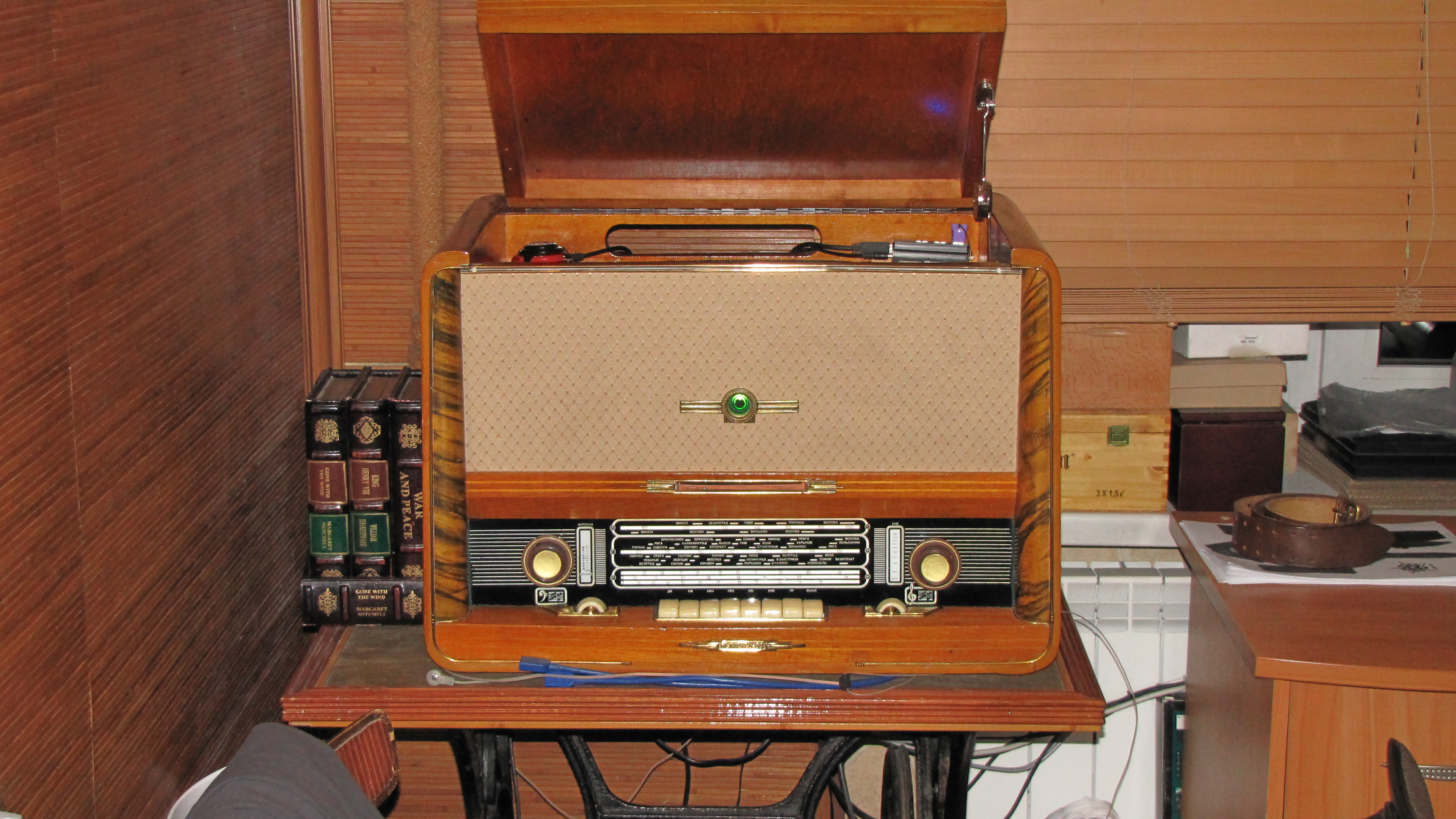

И немного фотографий на фотоаппарат, а не на телефон. Сейчас занят ремонтом и немножко бардачёк. ) Кнопка пуска была куплена выносная и картридер тоже.

Большое спасибо, что выложили! Ваш проект явно заслуживает хорошего фотографа: поначалу, увидев снимки на мобильник, я опасался обнаружить внутри колхоз. А увидел старательно и весьма качественно выполненный проект. Особенно приятно, что вы не распотрошили комплектную вещь, а подарили новую жизнь пустой оболочке.
Я бы, конечно, ещё доработал верхнюю часть, чтобы современные детали не бросались в глаза даже после открытия крышки. Но это уже на ваше усмотрение. Кстати, а расскажите ещё про монитор и про устройство, стоящее на последнем фото на подоконнике левее него.

Сообщение demian71 » 25 ноя 2015 08:10
Все выкрутасы собственно и начались, после того как моя любимая жена оклеила принтер самоклейкой под старую радиолу.) Сейчас он сломан к сожалению и проживает на подоконнике. Потом ей не понравился мой монитор и она же сделала декорацию под старый телевизор. Так что у нас тут семья моддеров.) Сейчас ремонт и опять перестановки. Убрали вот надстройку у стола, переклеили фотообои. В планах перенять опыт коллег по переделке мониторов и клавиатур и сделать полноценные проекты, а декорации убрать.

Что касается самой радиолы, то скорее всего буду дорабатывать. Планируется замена видеокарты и она уже не встанет как положено. Несмотря на большие размеры длина видеокарты ограничена 270 мм. Так что придется переделать салазки на всю площадь радиолы. Опыта все больше и больше.)
