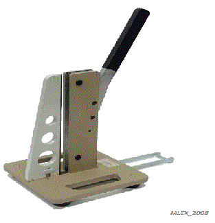

Аккуратная и точная гибка тонколистового металла всегда была непростой задачей. Однако её можно значительно упростить применяя специальный инструмент - "Инструмент для работы с профилем ALS".
Предлагаемый инструмент является надежным, проверенным на протяжении долгого времени устройством, обеспечивающим качественную гибку тонкого листового металла. Особенно необходим этот инструмент при работе с ALS-профилем (т.е. изготовлении обьемных букв). Он позволяет изготавливать небольшие буквы даже с такими незначительными габаритами, как 100x100 мм. Важным преимуществом "Инструмента для работы с профилем ALS" является его самодостаточность - его не нужно жестко крепить к верстаку, чем обеспечивается высокая мобильность инструмента. При необходимости инструмент легко можно переместить с одного производственного участка на другой.

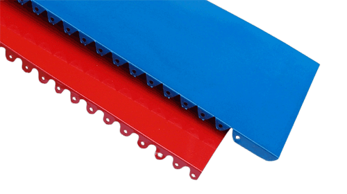

Фотки про АЛС Он есть разной толщины.

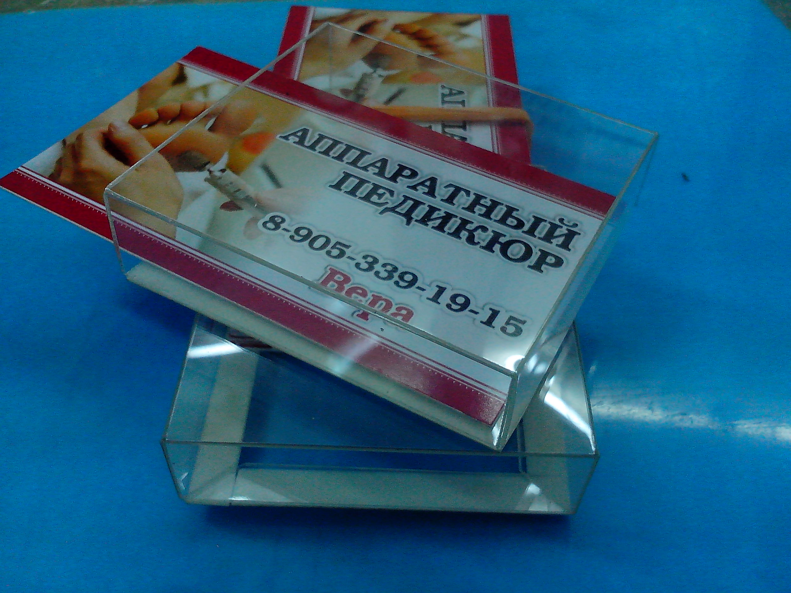

Предлогаю в этой теме обсудить все способы сгибания разных метериалов.
Вот пример сгиба ПЭТа 0.75мм. Недавно делал. Визитница

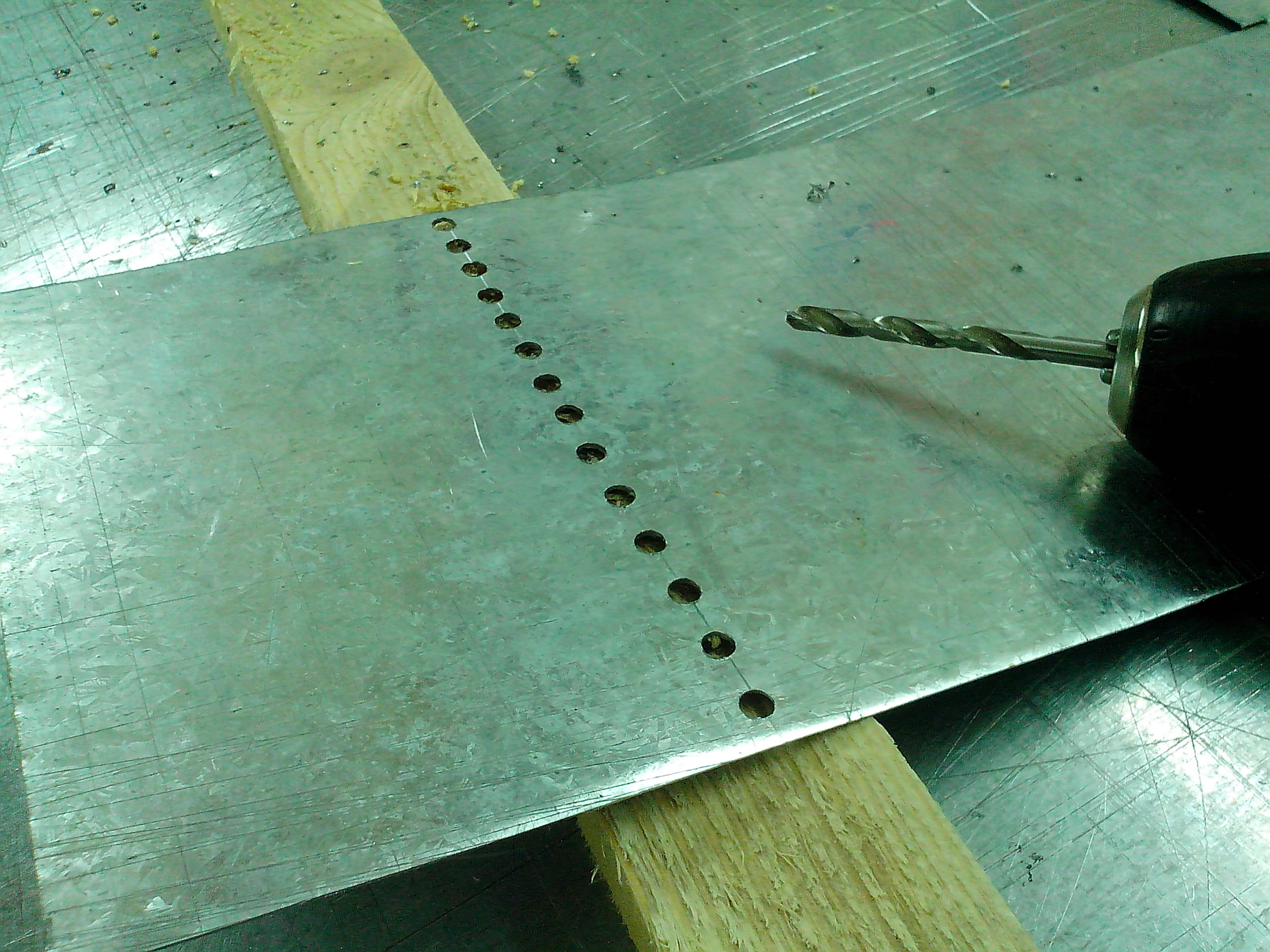

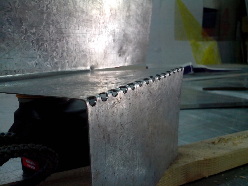

Вот мыслишка как согнуть металл.
Сверлим отверстия по линии сгиба и об край стола гнём.
Потом можно уголком закрыть или за шпаклевать.
MLEX2008 offline

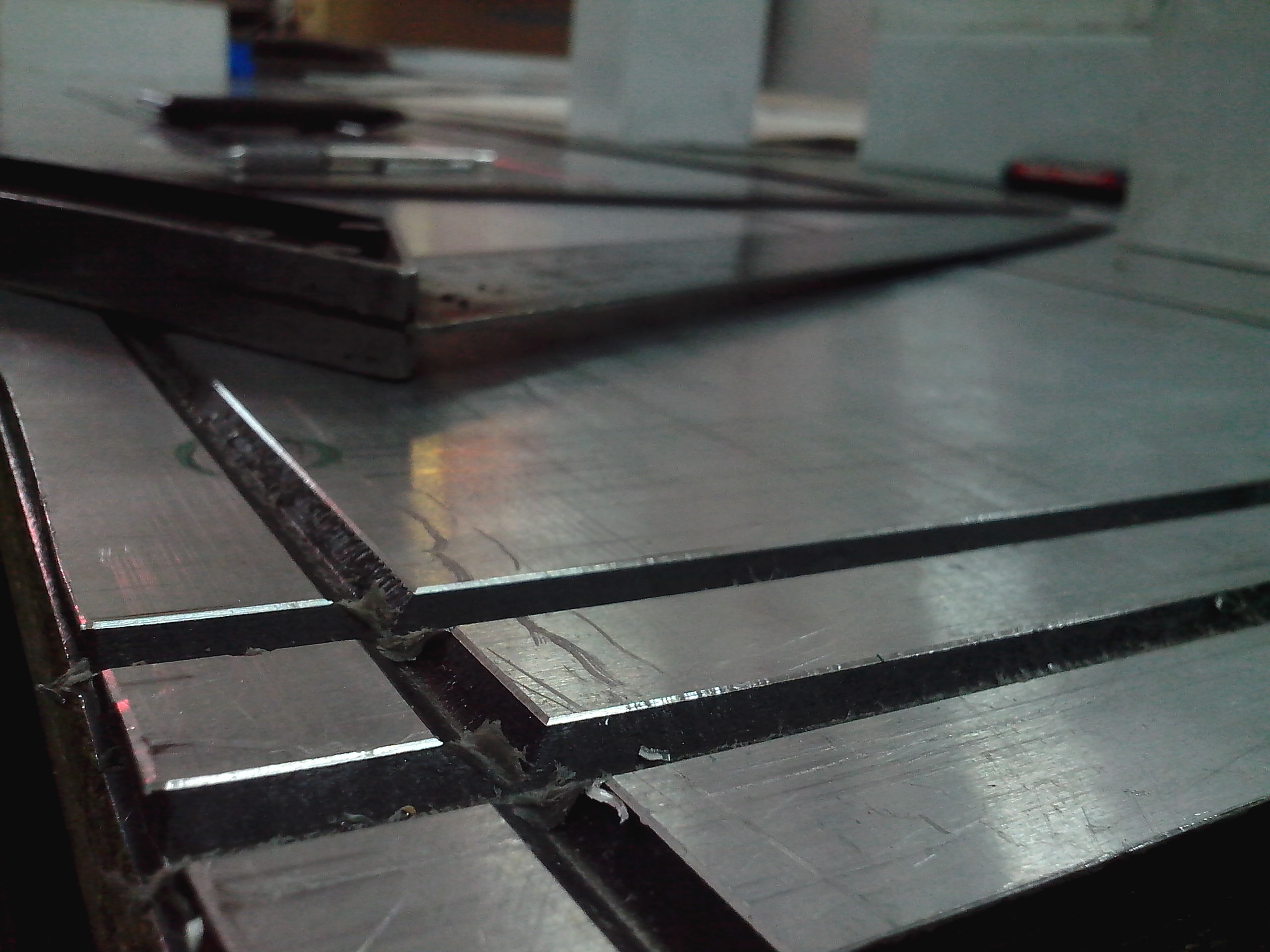

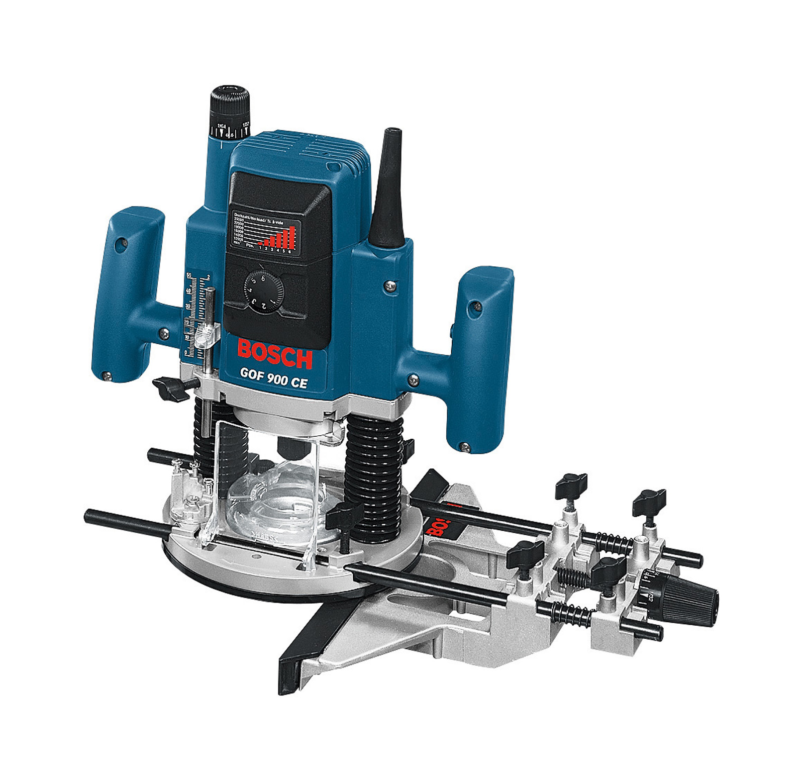

ДИБОНД - специально предназначен для загибания.
Нужна фрезеровка. Фреза должна быть чуть больше 90 градусов с тупым кончиком заточеным наискосок.
Машинкой пользуюсь БОШ.
Также можно отлично фрезеровать и загибать ПОЛИКАРБОНАТ.

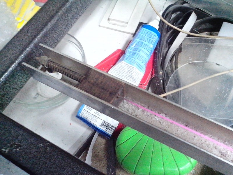

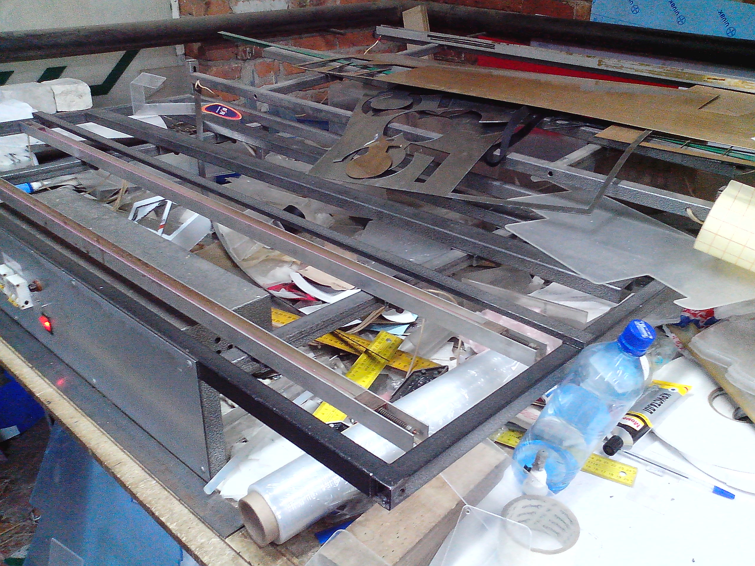

ТЕРМО-ДИЗАЙНЕР - проще говорят горячая струна.
Гнёт в основном оргстекло.
Скоро будем с шефом изобретать.
MLEX2008 offline

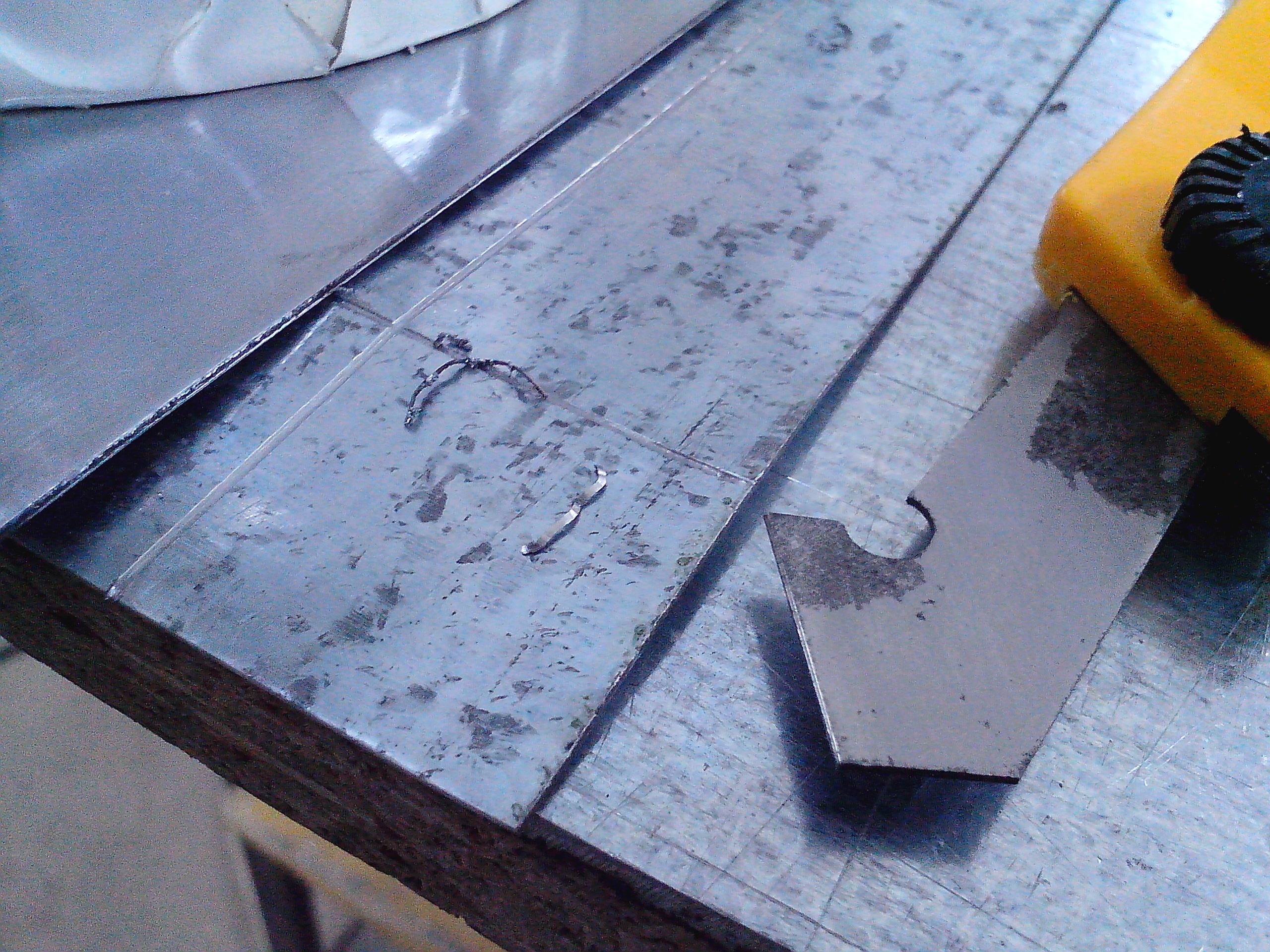

Вот классный инструмент. OLFA P-800.
Внутри ручки сменные когти !
http://www.cut-cut.ru/production/specialnye-nozhi487.html
Делает бороздку по которой сгибаешь или отламываешь.
Оргстекло - ПЭТ - Оцинковку - Алюминий
Вот как пример гнул карыто на ФА-20. После процарапывания коготь тупица, можно подточить на болгарке.

Сообщение MLEX2008 » 22 апр 2014 17:44
Звгиб по отверстиям. Тоже можно применить.
