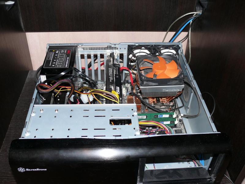

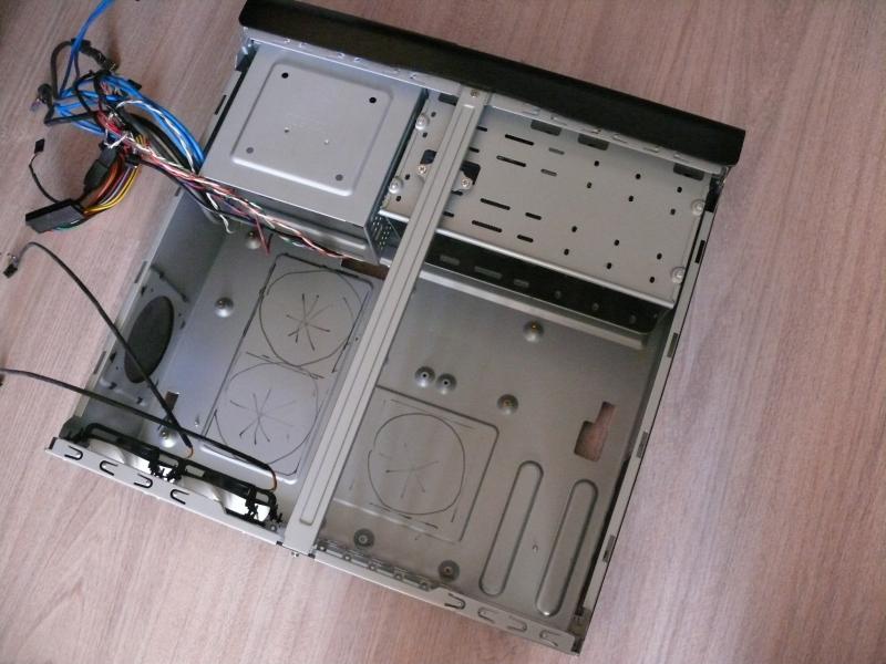

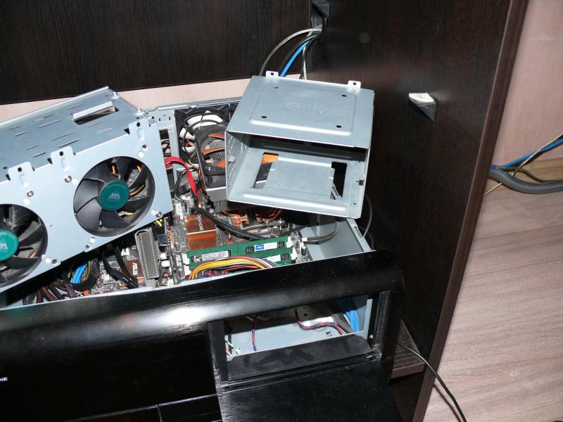

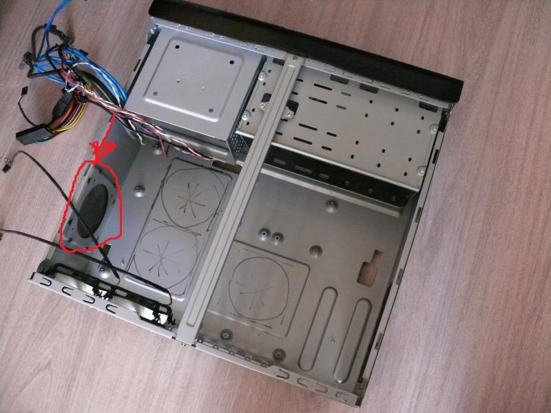

Всем привет, нужен ваш совет.
Устал я бороться за тишину и охлаждение в HTPC корпусе, Я его использую не просто как кино посмотреть, но и играю на нем, сами понимаете температуры высокие, особенно не хватает воздуха в районе оперативки там вообще не дует.

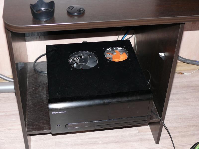

В корпусе стоят два 90 вентилятора на вдув (они дуют на харды) и два 80 на выдув (отводят горячий воздух от проца) + дополнительно вырезал дырку над видеокартой и поставил туда 140 вентилятор на вдув, сделал еще одну дыру над кулером проца, а то он почти в крышку упирался.
Когда не жарко, то такая конструкция вполне охлаждала, но летом часто комп уходил в ребут.

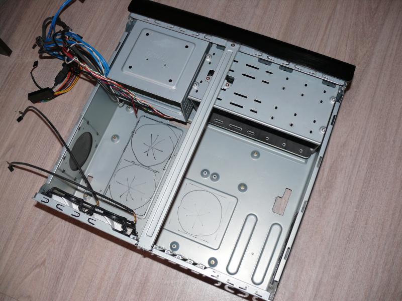

Теперь хочу вырезать в днище 3 дырки и поставить туда три тонких 90 вентилятора.
У меня вопрос к знатокам, чего делать на вдув, а что на выдув?
Фото прикрепляю, жду помощи.

Сообщение Sblek » 17 окт 2013 13:52
ну что я могу сказать...
только одно , корпус енудачен (впрочем как и у большинсва HTPC корпусов
плюс бардак в проводах

Сообщение Sonic-Chainik » 17 окт 2013 19:08
sgtbilko, Без показаний температур трудно советовать, что менять.
Предварительно могу сказать, что трабла, скорее всего, в перегреве матери, а не проца или видяхи, а тем более памяти.
Относительно HTPC - у вас изначально НЕправильно выбран кулер на проце. Нужен башенный.
Так проще организовать продув корпуса, а не обдув железок.
Сообщение MLEX2008 » 17 окт 2013 20:00
Нужен скВОЗНЯК! и на вдуве фильтры из чулков.

Сообщение AXEL1980 » 19 окт 2013 23:21
Как уже было подмечено - проблема первая кулер камня - используй башню, поставь его вытягиванием к уже имеющемуся у тебя отверствию в копусе на фото красным) и туда-же воткни один из кулеров задних на выдув... даю 100% гарантию на работоспособность... (у тебя север прямо под кулером получился - движения воздуха ни какого - вот он и дохнет от перегрева.)

все нормально сделано, зачем покупать башню если ей негде будет брать холодный воздух?
там где пси заглушки поставь 80ку такую же на выдув, или 2 если влезут, заберет горячий воздух с видеокарты заборт.
дно резать смысла нет.

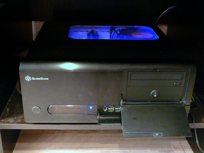

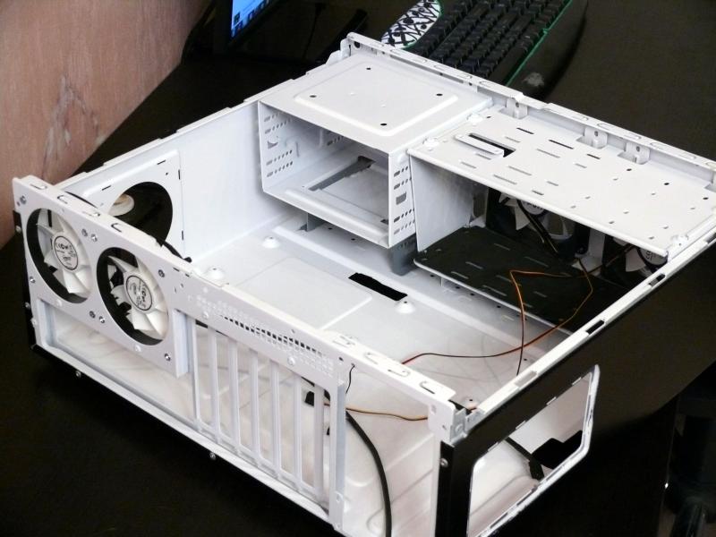

Сделано следуюшее:

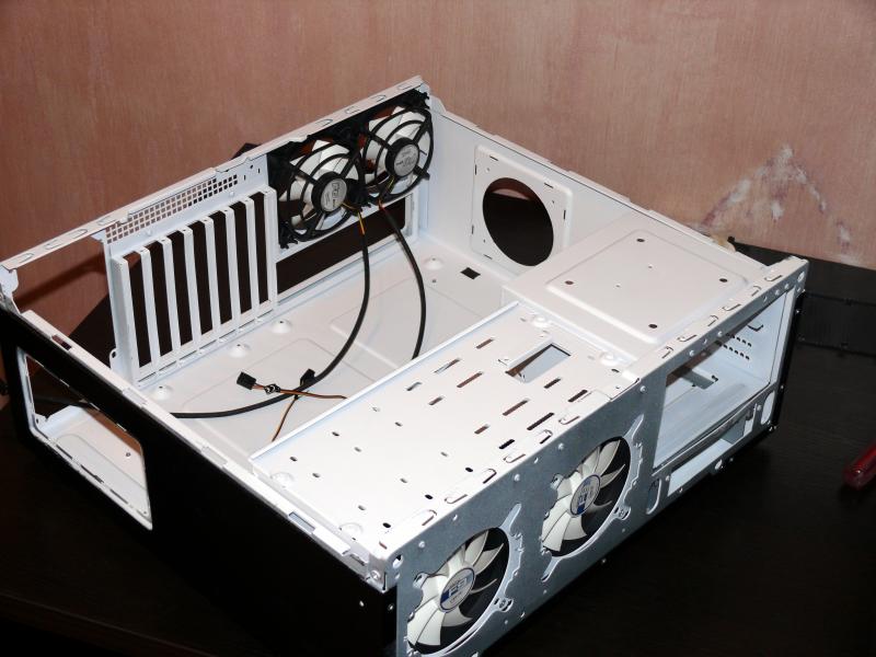

Покрасил нутро в белый, просто потому что захотелось.

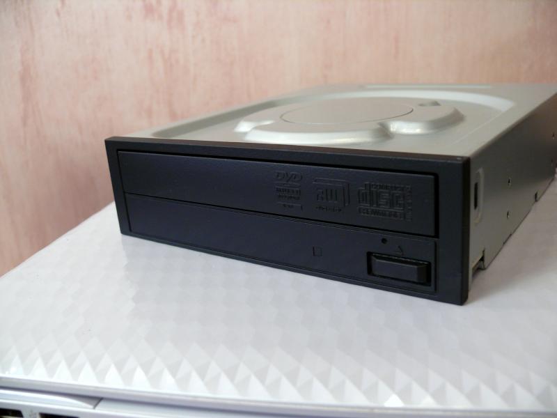

Перекрасил DVD-ROM в чёрный.
Сделал панельку с выключателем для UV подсветки, хотя к охлаждению это не имеет отношения.
Поставил вентиляторы более тихие 92 вперед и толстые 80ки на выдув назад.

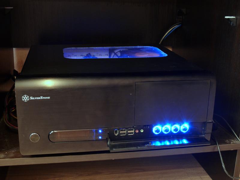

Вырезал окошко, временно закрыл оргстеклом от фоторамки, буду доводить до ума.

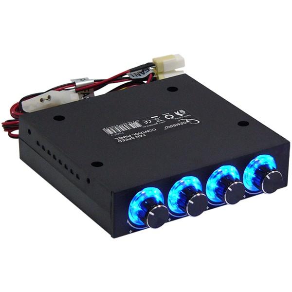

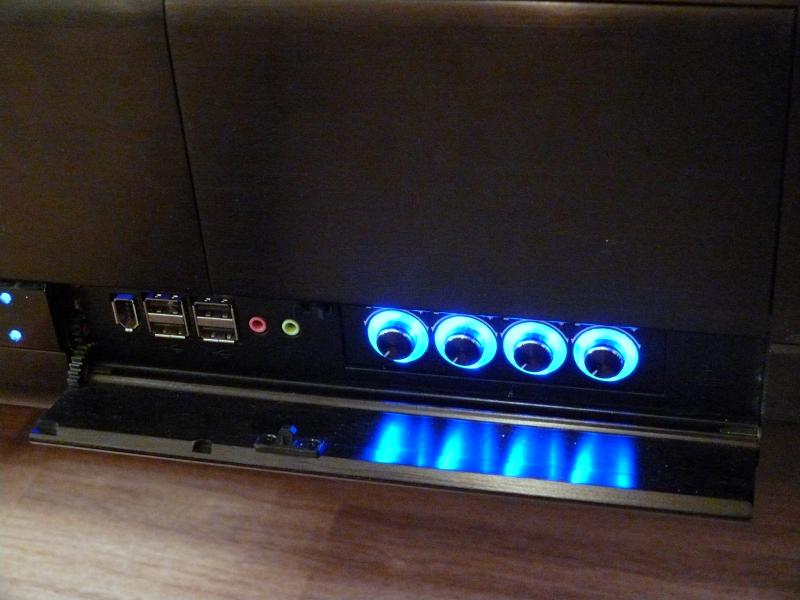

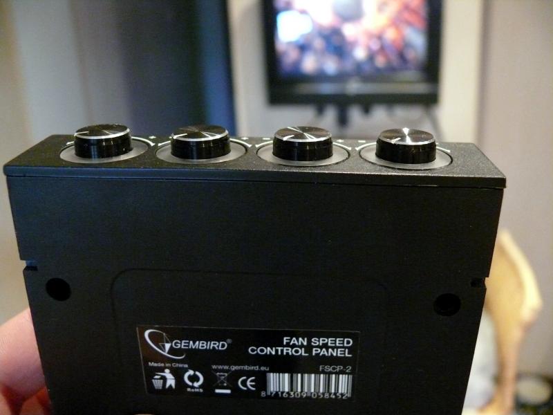

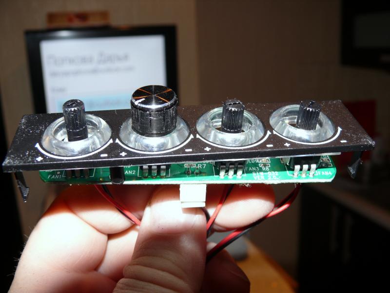

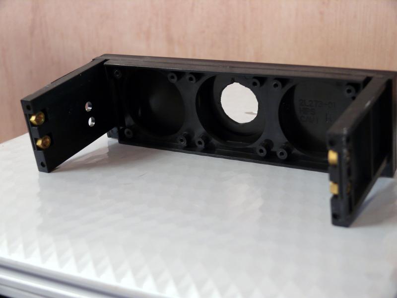

Купил реобас и немного переделал.
На Савеловском рынке, вот в этом магазине если кому нужно www.focomp.ru был приобретён реобас сказочной китайской компании Gembird, но панель 3.5 у моего корпуса закрывается крышкой и ручки мешали её закрыть, пришлось поработать шкуркой и мозгами, в итоге получился почти Zalman.

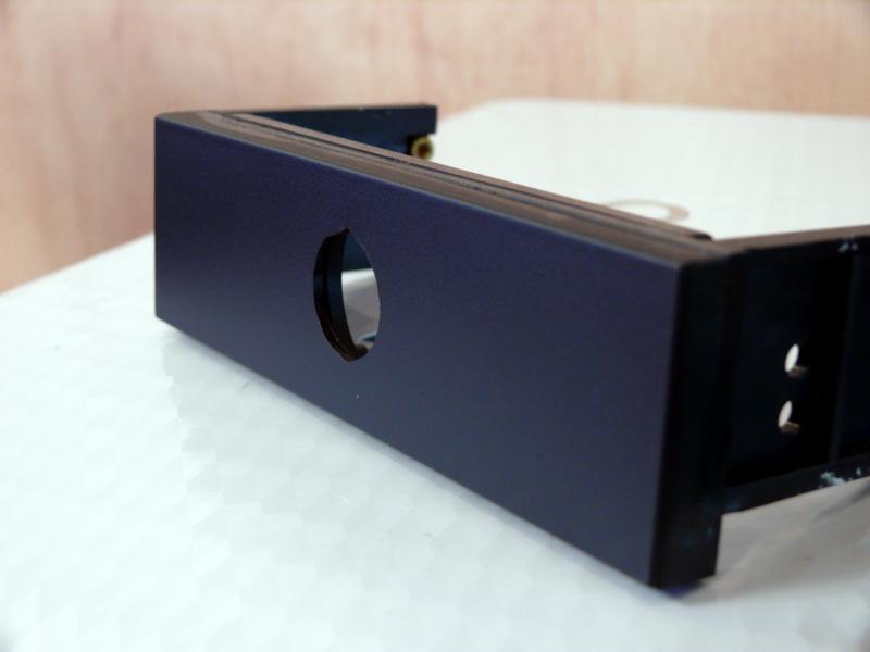

Панель для кнопки включения/выключения UV подсветки была собрана из крепежа от переходника с 5.25 на 3.5 и заглушки от старого корпуса.
Перекраска DVD.
Общий вид.

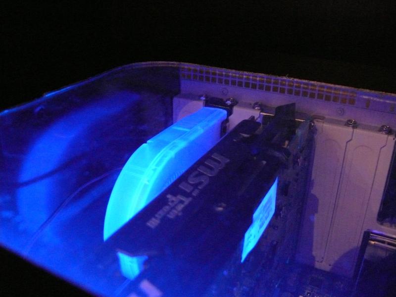

Вентиляторы в PCI слоты я ставить не стал как вы советовали, вчера прикупил в том же магазине на Савеловском вентилятор типа улитка светящийся в UV, он не тихий и не громкий, кто что скажет по поводу эффективности такой конструкции, в принципе можно воткнуть еще парочку и сделать кнопку для их вкл/выкл только во время игры потому что шум видеокарты перекрывает всё когда она греется.

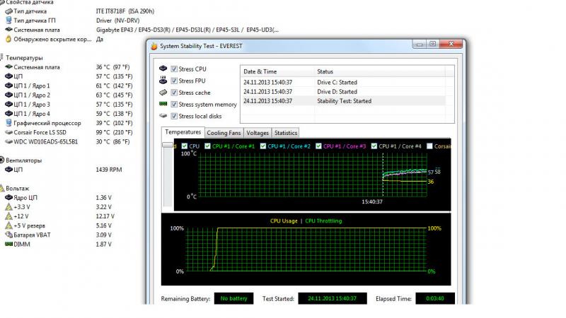

По поводу показателей температуры смотрите сами.
Вот в простое и все пропеллеры на минимуме.
Стресс тест Everest.
sgtbilko offline

Сообщение AXEL1980 » 24 ноя 2013 16:35
хорошие температуры... Тихо?
AXEL1980 offline
Сообщения: 131
Откуда: Белгород
Сообщение sgtbilko » 24 ноя 2013 19:53
AXEL1980 писал(а):хорошие температуры... Тихо?
Если вентиляторы ни минимум , то очень тихо, сильно греется чипсет, может на него прилепить вентилятор или на быстродейстие это не повлияет?

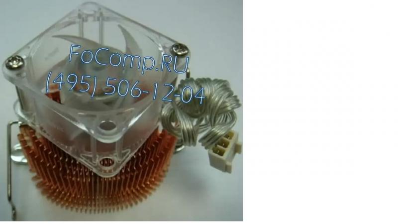

Сообщение sgtbilko » 24 ноя 2013 19:59
Вот такой если на чипсет?
