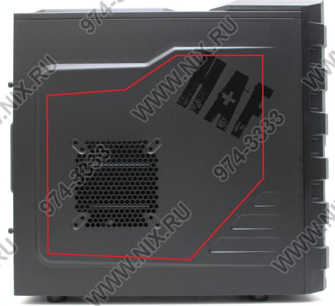

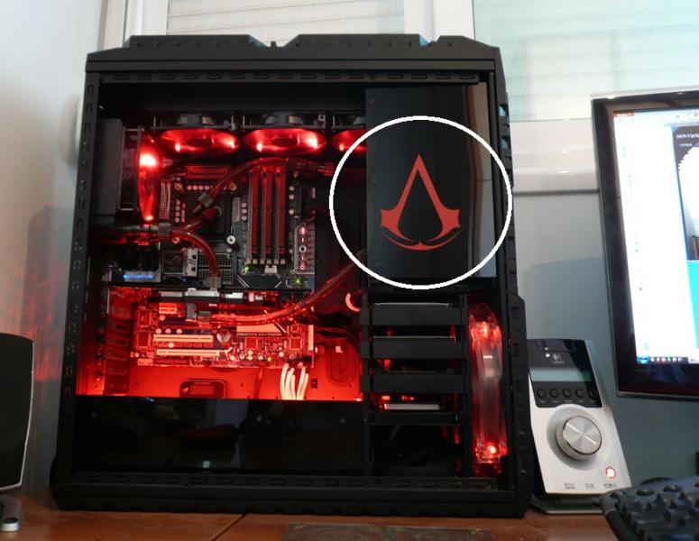

Не могу определится с окном хочу почти на всю боковую крышку потому что хочу сделать что то типа такого - Изображение

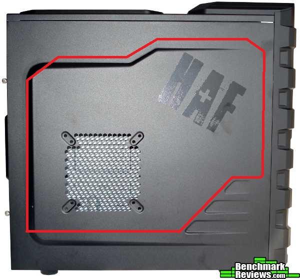

А вот что я планирую Изображение

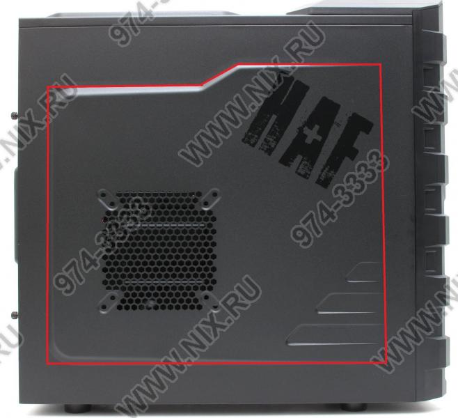

Вот примерный вариант окнаИзображение
Жду ваших комментариев..

Сообщение Sonic-Chainik » 06 окт 2012 17:38
Vincent66, Т.к. стенка штампованая, окно НЕОБХОДИМО вписать в пределы штамповки, либо за её пределы.
Никаких средних вариантов.

Сообщение Sonic-Chainik » 06 окт 2012 19:45
Область вне штамповки
Область в пределах штамповки
Пара вариантов

Сообщение Sonic-Chainik » 06 окт 2012 22:07
Vincent66, Ещё момент - надо учитывать "рамку" под крепление стекла и всякие зазоры-замки!
Сообщение Vincent66 » 06 окт 2012 22:29
Да я знаю. что бы не отрезать лишнего..
