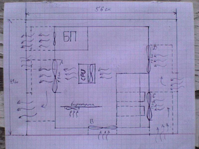

Здравствуйте, хочу попробовать сделать фанерный корпус. Это моя первая попытка моддинга, поэтому хотелось бы обсудить детали со знающими людьми перед тем, как начать что-то делать.
Вот приблизительный набросок Изображение
Все компоненты и вентиляторы будут крепиться на каркас от старого корпуса, из фанеры будет сделан короб, обклеенный изнутри звукопоглощающим материалом, каркас будет выдвигаться сзади. Чтобы было меньше шума я хочу спрятать все вентиляторы внутри корпуса, пунктиром я обозначил ходы по которым к ним будет идти воздух.
Подскажите, если кто делал подобное:
Даст ли такая конструкция повышенную звукоизоляцию?
Будет ли достаточной вентиляция?

Сообщение wwar » 01 сен 2012 01:01
Можно сделать проще и по-стандарту.
Указывается конфиг железа и СО, а дальше уже идут фантазии, советы, на тему.
Можно, например, просто поставить 6х140мм тихоходных кулеров (3 спереди и 3 сзади) и этого будет скорее всего достаточно.

Сообщение eastwood » 01 сен 2012 01:31
Конфигурация:
CPU: AMD Athlon II X2 250 3.0 GHz
GPU: Сейчас стоит старая 8500, но в будущем хочу заменить ее на 660ti, поэтому и хочу сделать повышенную звукоизоляцию.
RAM: 4 ГБ
БП: FSP 350W также планирую заменить на 650-700W
2 HDD, возможно докуплю еще 1
Корпус, от которого будет взят каркас - MidiTower

Сообщение eastwood » 01 сен 2012 01:41
wwar писал(а):Можно, например, просто поставить 6х140мм тихоходных кулеров (3 спереди и 3 сзади) и этого будет скорее всего достаточно.
На задней панели можно установить только один крупный вентилятор + несколько мелких 7 см, на передней макс. два 12-14см

Сообщение Sonic-Chainik » 01 сен 2012 07:26
eastwood, Фанерный корпус - это не моддинг. В идеале - кастум, а так - треш.
Фанера довольно таки капризный матриал - её любит "вести". Вместо ровных стенок вы можете получит корпус, закрученный винтом.
Покупка под ваше железо 660ти - нецелесообразна. Ваш проц её не прокачает.
Для наглядности - для 9800GT нужен был двуядерный проц частотой не ниже 3ГГц и кэшем не меньше 1Мб.
Относительно воздуховодов - на Оверах был человек, который себе сделал корпус с воздуховодами, обитыми шумкой. Но тему найти не могу, надо долго рыться на персональных страницах.
Кстати о шумке, шумка глушит все лишние звуки компа - МИФ!
Она может приглушить низкочастотный гул и снизить вибрации. Все остальные звуки прекрасно "выходят" через корпусные крутиляторы.
На проц вообще можно поставить Scythe Ninja или CoolerMaster 600Z (RR-600-NNU1-GP) или Thermalright Silver Arrow - без крутилятора, любой из них, играючи справится с вашим процом.
Остаётся обеспечить отток нагретого воздуха от видео и можно радоваться тишине.

Сообщение GRADO » 03 сен 2012 11:39
ХМ не скажи, дерево будет намного тише железа. Когда то извращался подобным образом, только запихивал в ящик компьютерного стола. Выглядело колхозно но было тихо.
Я бы сделал короб и поставил на передней максимально огромные пропеллеры штуки 2 и сзади для компании одного, и поставить это всё дело крутится от 7 вольт, будет тихо и эффективно. Да лицевую тоже б с дерева забацал шума меньше, а вы бы от этого всего слышали поток воздуха ну не умеет он бесшумно передвигаться))) А сверху уже в меру извращения своей фантазии)

Сообщение Sonic-Chainik » 03 сен 2012 11:47
Если силы крутиляторов на +7В хватает системе, то "вылезут" харды.
Если утихомирить харды, могут вылезти высокочастотные звуки (писк дросселей, например).
Всё это может "приглушить" окружение - стол, кровать, стена, ковёр и т.п.
А вот, например, установка корпуса в деревянную нишу, создаст такой гул, что все старания пойдут прахом.
Но это всё не имеет значения, ибо означенный в шапке конфиг НЕ нуждается в каких-либо доработках корпуса, СО и окружения.
Сообщение GRADO » 03 сен 2012 15:50
Ну самыми громкими будут всё таки харды, да ладно всё остальное заглушится внутри. Поток воздуха услышим, но всё равно это будет тише ноунейма.
