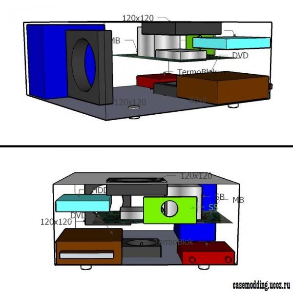

Пока местные «Афанансии Никитины» везли мне «под заказ» консоль, прикинул в «SketchUp» компоновку в купленном корпусе.
На рисунке:
- черный – вентиляторы на 80 и 120 мм;
- коричневый – DVD консоли;
- бирюзовый – винчестер консоли;
- красный - экран температурных датчиков и регуляторов вентиляторов;
- синий - блок питания компьютерного корпуса;
- зеленый - блок датчиков/индикаторов консоли;
- серый – плата консоли с радиаторами и нейтивной системой охлаждения.
В ходе дальнейшей реализации схема была доработана и немного изменена, но основная концепция сохранилась. Уже было ясно, что блок питания приставки не помещается в компьютерном корпусе и что даже огромный АТ-корпус маловат. Включение питания консоли и «корпуса» разделены, система охлаждения приставки сохранялась, что упрощало конструкцию и гарантировало, что чипы не останутся без охлаждения.

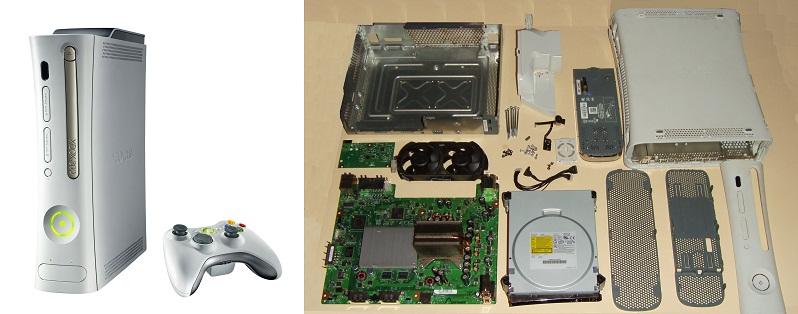

После долгожданной доставки Xbox он был полностью препарирован.

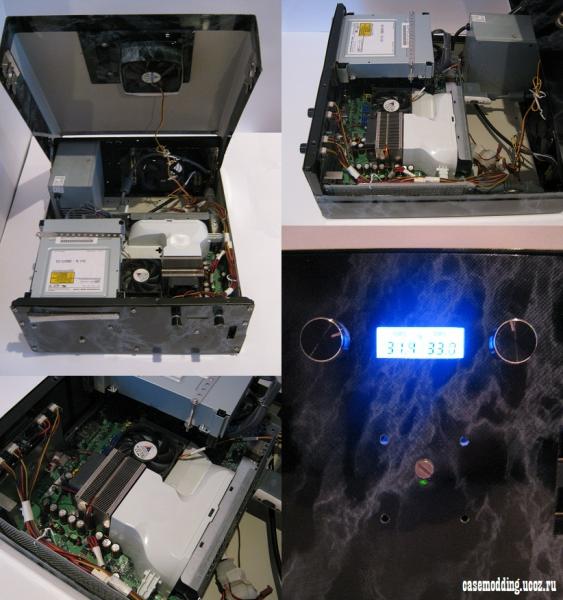

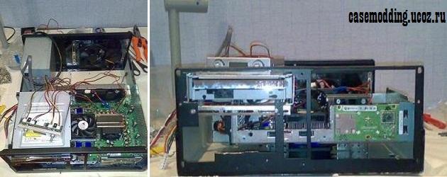

Началось самое трудное и интересное – «упихивание» в корпус-«старичек» начинки Xbox. То что SketchUp-е казалось простым и красивым, оказалось сложным и безобразным. Я старался по минимуму «курочить» Xbox и сто раз пожалел, что связался с готовым корпусом. В следующий раз только кастом! Я 90% времени потерял пытаясь решить проблемы «упихивания». В самодельном корпусе все было бы проще и технологичнее.
Что в результате было сделано:
1) Отполированы основания радиаторов, заменена паста на КПТ-8, поставлены вентиляторы 70 мм на видео-чип и 60 мм на процессор.
2) Установлены два 90 мм вентилятора на вдув на верхней и нижней крышке корпуса и один на выдув на задней панели (напротив штатных).
3) Прорезаны окна в корпусе и установлены радиаторы на 4 нижних и на 2 верхних микросхемах памяти.
4) Закреплен DVD, винчестер привешен сбоку (заменен только кабель винчестера).
5) Подведены 2 термопары под радиаторы видео-чипа и процессора.
6) Дополнительные вентиляторы и «термо-девайс» запитаны от «писишного» блока питания
7) Изготовлена лицевая панель с 3 кнопками, экранами термо-девайса и 4 индикаторами.

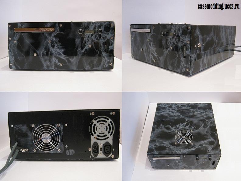

8) Вся эта конструкция размещена и закреплена в АТ-корпусе, корпус обклеен декоративной пленкой.
Многолетний опыт показал:
1) Пока все работает
2) Температура процессора стабильно держится в районе 36-38 градусов, видео –45-46 градусов. На играх с «тяжелой» графикой температура видео-чипа доходит до 50 градусов.
3) Система получилась достаточно «негромкая», несмотря на огромное количество вентиляторов (8 штук разного калибра)
4) В корпусе копится пыль – можно было поставить вентиляторы послабее.
