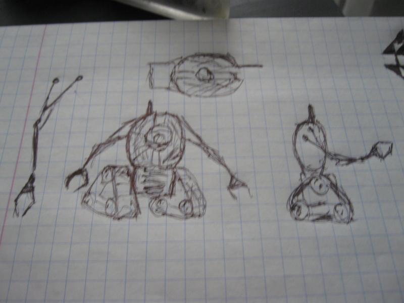

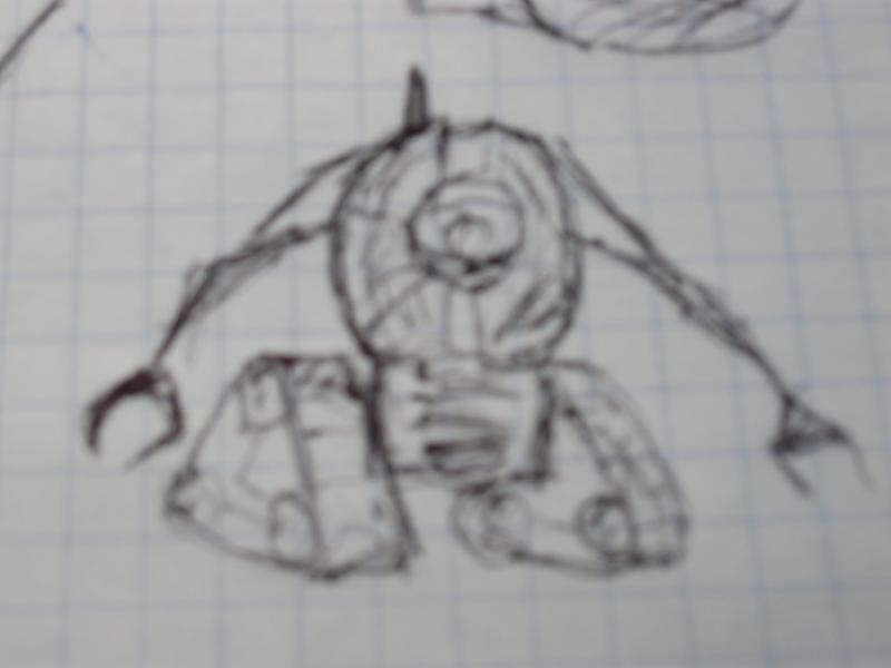

МОжно сделать и ходящего робота.. Точнее с имитацией хода, так как ноги в человеческом понимании шага ,не будут подниматься над землей. Реализуется все просто, к каждой ноге есть опорная тележка с 2мя маленькими колесами спереди и сзади (но внутри ступни) . Т.е. получается 2 ноги - 4 колеса - устойчивость будет... Управление простое - при шаге одна нога стопорится тормозом (чтоб небыло отката, вторая катится вперед, потом она тормозится, катится вторая.. Ну и т.п. Повороты осуществляются за счет разницы в размере шака каждой ноги...
Когда в свое время я учился в училише ,на выставку творчества юных мы делали робота 1,5 м высотой с ДУ (проводным), шаги были реализованы вышеописанным способом...
