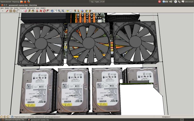

Не прошло и полгода и я вернулся. Появилось немного времени решил смоделировать приблизительное расположение компонентов. Получившееся меня не особо радует если у кого есть идеи по компоновке железа с удовольствием выслушаю. Крепление жестких дисков решил позаимствовать из одного из местных проектов с использованием направляющих для выдвижных полок.

- количество дисков увеличено ибо за это время в доме появился ноутбук и планшетник и возникла необходимость в пользовательских каталогах
Ну в принципе и все серьезные отклонения от первоначального плана
Появилась идея установить корзины жестких дисков на лифы и сделать автоматически открывающиеся люки для них правда не могу решить куда их выдвигать вверх или в бок. Давно встречал на форуме варианты реализации лифтов но что то не могу найти их в одном из вариантов боковые стенки открывались приводами похожими на амортизаторы. Если кто помнит где это киньте ссылки пожалуйста.
После рассмотрения вариантов было решено сделать корзины поднимающимися вверх. Теперь осталось решить сделать каждую корзину независимой или объединить их попарно. Пока займусь изготовлением каркаса для корзин а в процессе подумаю над этим вопросом. Вариант с горизонтальным выдвижением отвергнут из за того что диски имеют большой вес и пришлось бы делать дополнительные направляющие и усиливать крепление. Для упрощения конструкции решено отказаться от отдельных раздвигающихся люков и конструктивно реализовать закрывание отсека дисков верхней частью корзины.
