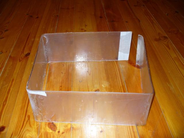

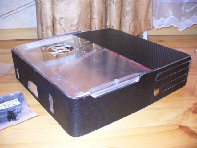

Исходя из выше перечисленных параметров я решил делать кейс из монолитного поликарбоната ( оргстекло повышенной прочности, не разбивается даже молотком).

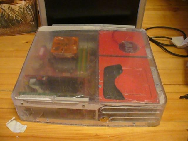

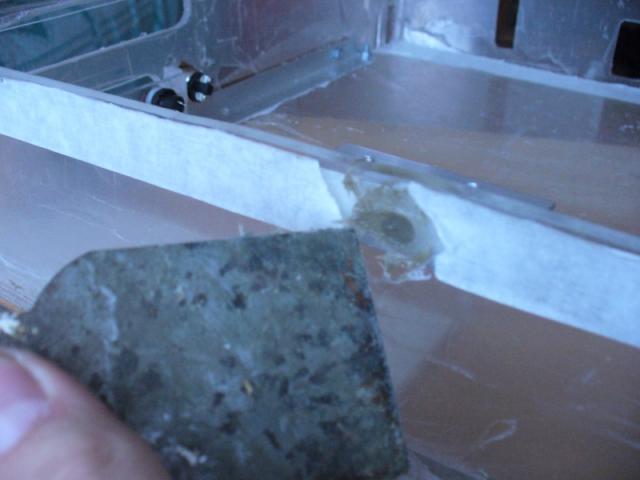

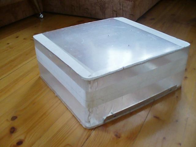

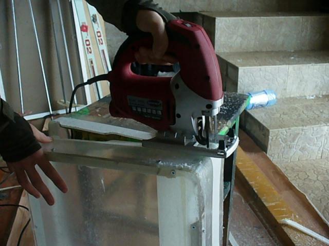

Сперва я изготовил основу для стенок .Гнул на газовой плите .Формировал с помощью деревянных листов.
Совет : чтобы на оргстекле не появлялись пузырьки воздуха во время плавления ,его необходимо просушить при температуре 60 – 80 градусов цельсия в специальной камере .Я просушивал на радиаторе батареи около 48 часов. Длительность просушки зависит от толщины оргстекла.

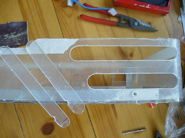

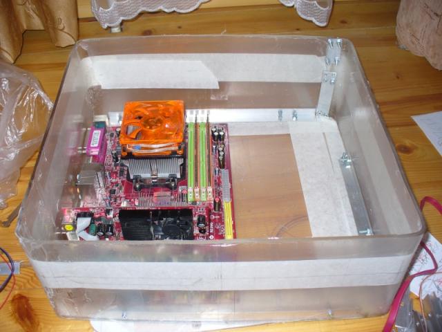

Шов соединил аллюминевой пластиной .Далее я изготовил верхнюю и нижнюю стенки .Выпиливал электролобзиком. Всё соединил аллюминевыми уголками толщиной 2 мм и скрытыми болтами. Т.к. я изначально хотел сделать корпус в форме ноутбука , то верхнюю часть я отпилил электролобзиком. Для верхней части где будет крепиться монитор я выпилил крышку и соединил всё теми -же уголками.

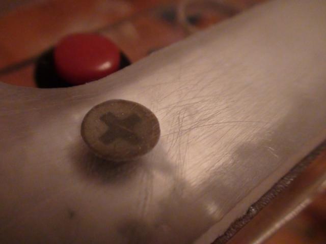

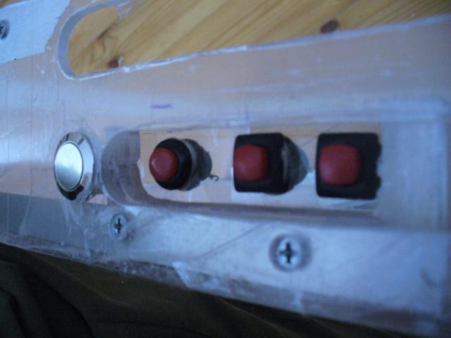

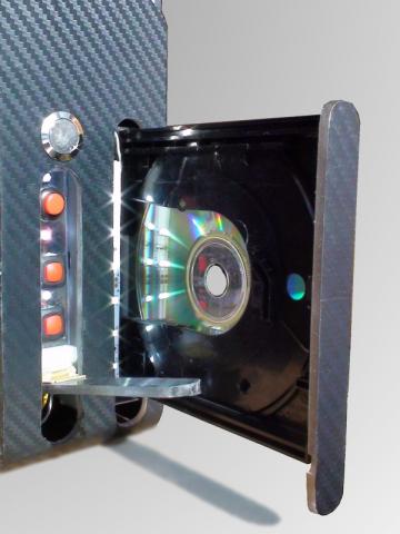

Далее я выпилил отверстия для вентилятора(с высокой пропускной способностью) дисковода и панели с кнопками(всего будет 4 кнопки : откр/закр. Дисковода, вкл/выкл. Подсветки и вкл/выкл. Дополнительных вентиляторов на выдув .Кнопка для включения самого системника будет располагаться выше.)Панель с кнопками я немного утопил вовнутрь.Наружная кнопка будет « неубиваемой».

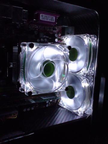

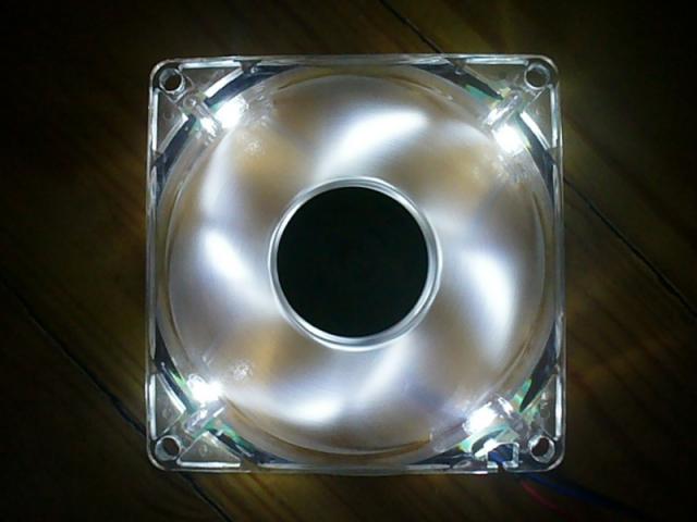

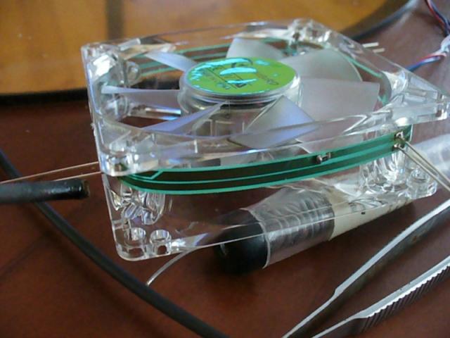

Так-же я перепаял ораньжевые светодиоды в вентиляторах на белые.

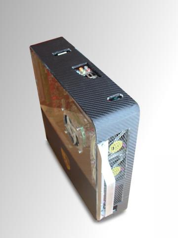

Т.к. я утопил болты то я их зашпаклевал двухкомпонентной шпаклёвкой, затем выровнял шкуркой.Сделал ручку из аллюминевой пластины укрепив её снизу уголком.Всё гнёзда будут находится сверху , что по-моему очень удобно!Отверстия для вентиляторов на выдув и б.п. закрыл металлической сеткой

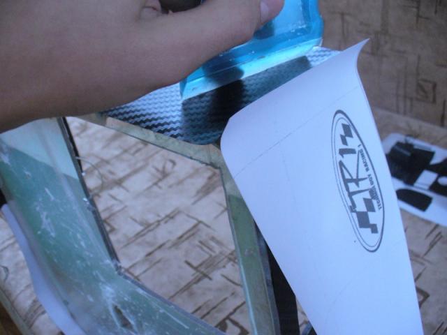

Теперь настал самый важный момент – оклейка плёнкой под карбон. Так как у меня в основном прямые плоскости , то я обошёлся без фена, а выгонял воздух из под плёнки резиновым шпателем. Впрочем результат превзошёл мои ожидания ,Поверхность после оклейки стала выглядеть как настоящий карбон! что меня очень порадовало. Так сказать получается противоречие : вроде бы карбон это хрупкий материал а получается наоборот, ведь кейс , повторюсь, сделан из монолитного поликарбоната ( оргстекло повышенной прочности, не разбивается даже молотком).

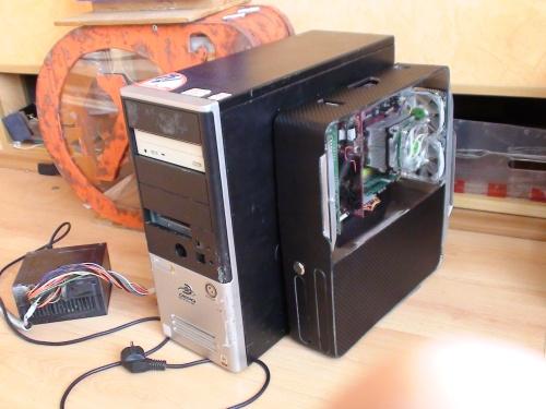

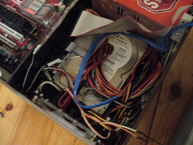

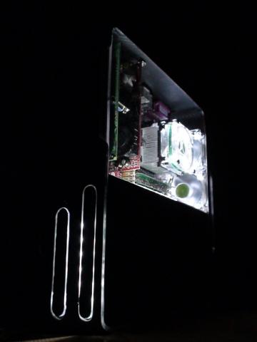

И наконец завершающий этап – установка железа.Жёсткий диск будет находится под дисководом а между ними останутся все провода. Матерниская плата отделена пластиной оргстекла.Передние отверстия и материнка подсвечены белой светодиодной лентой.Системник получился легким и компактным :вес 6.7 кг,размеры 9х35х38.5 см.

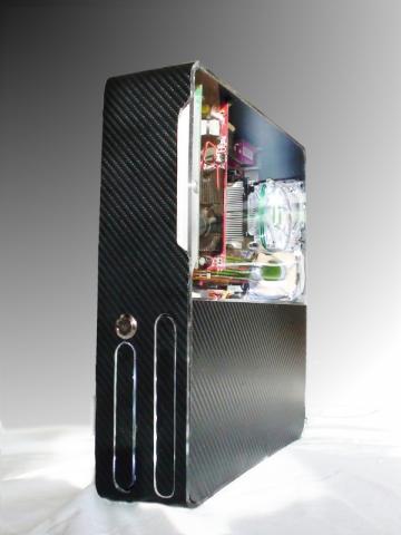

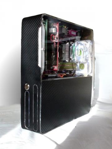

Сообщение main » 30 апр 2011 15:52
Конечные фото

Сообщение Zoom! aka BatmansGrandma » 30 апр 2011 16:23
main, насколько жарко винчестеру?
Сообщения: 194
Сообщение main » 30 апр 2011 16:29
42 градуса макимум.Нормально :wink:
