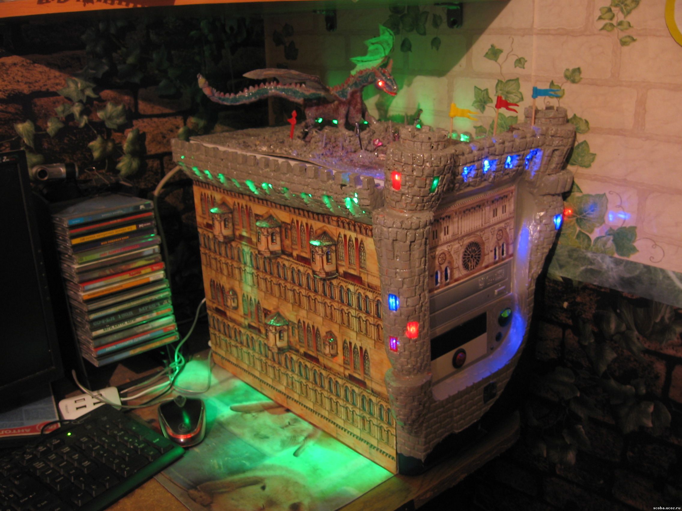

Ну вот я и дождался новый корпус готов!
Изображение Изображение

Перед тем как приступлю к более детальному процессу описания всех работ, хочется сказать не бойтесь делать как вам хочется, потому что стандартов на данное дело нет, в этом вопросе Вы как говорится «сам с усам».
Итак приступаем к самому интересному на мой взгляд – ДРАКОНУ
Для этого нам понадобиться медная проволока, из которой мы слепим скелет дракона (очень важно сделать скелет, потому что на него будет проще наращивать «мясо» из папье-маше). А вот и пример, не мой правда, свой не стал снимать, не до того было но суть таже.
Один нюанс, на фото выше у скелета нет ребер в грудной части, я решил их добавить на своем скелете, так грудину легче стало формировать.
Вот вроде скелет мы скрутили, наподобие вышеуказанного, или если кто-то знаком с палеонтологией, может сделать что-то другое. Теперь Начинаем готовить «мясо» - папье-маше из туалетной бумаги.
Оговорюсь сразу бумагу лучше порвать очень мелко, так масса получиться более ровная при нанесении. Лично я в три этапа это сделал: сначала порвал ручками и замочил в воде, смял в несколько комков и дал высохнуть, потом снова грубым (очень грубым напильником) обкромсал каждые комки и снова замочил массу в воде, но уже добавил в нее ПВА, отжал комки и дал высохнуть. Последним этапом было тоже самое, ободрал комки тем же напильником слегка добавил воды, чтобы был не суп из бумаги, а ближе к густой каше и добавил туда ПВА. ПВА добавлял на глаз, пока масса на ощупь не была водянистая. На этом этапе желательно чтобы в «мясе» было как можно меньше воды, и больше ПВА.
Лепка процесс долгий, приходится наносить небольшими порциями и ждать пока высохнет, потом повторять снова пока форма дракоши не станет более преемлемой.
Ну, вот дракон у нас в состоянии лепки, а мы займемся боковыми крышками системника. Для этого нам понадобиться струйный принтер, ПВА, фотобумага и лак.
В Интернете я нашел модели замков из бумаги, выделил из рисунков нужные мне фрагменты, слепил их в Word в одно панно, и распечатал на фотобумаге.
Прелесть бумажных моделей замков была в том что я еще решил добавить выпуклости на крышку, благо в модели которую я скачал были похожие на бойницы. Аналогично распечатал их, и склеил.
Тут возникает один нюанс, эти самые бойницы получились бы хлипковатыми, если их приклеить к крышке системника. Тут пригодился клей ТИТАН, полости этих бойниц я в несколько этапов заливал этим клеем, сохнет он быстро, часа за полтора – два. Так мои бойницы стали более жесткими.
Вернемся к стенкам системника. Текстуры мы приготовили, приступаем к приклеиванию. Стенки системника бываю разные, хорошо, если они полностью ровные, процесс приклеивания будет легким. У меня возникла на этом этапе проблема. Стенки имели вдавленности, в хвостовой части, думаю для лучшего вытаскивания придуманы (хотя не помогают). Пришлось их в срочном порядке заполнить, чтобы стенка была более или менее ровной.
Самое простое решение, которое мне пришло в голову на тот момент это залить их пластмассой. Благо старых клав хватало. Наломав их вдоволь на мелкие куски, я накидал их в плотно закрывающуюся банку с ацетоном.
Кнопки от клав можете выкинуть, они не растворяются в ацетоне. Также часть клавиатур были из разного сорта пластмасс, которые плавились в ацетоне по разному.
Процесс плавления долгий, но банка у меня была стеклянная, и я хорошо видел на каком он этапе. Дождавшись расплавления до однородной массы, в стенках, в углублениях для рук, я сделал грубые дырки гвоздем (для того чтобы края были рваные, для лучшего сцепления). И залил их расплавленной пластмассой. Сохли стенки где-то 4 дня. После высыхания убрал напильником выпуклости.
Итак, стенки у нас ровный, текстура стены замка есть, бойницы тоже. Приступаем к склеиванию. Сначала текстуры (даем им высохнуть) потом бойницы. При приклеивании текстуры старайтесь завернуть бумагу за края стенки, так будет гарантия, что ваша работа не отлетит во время открывания и закрывания стенки.
Вы ведь все равно будете заглядывать в системник за чем-то.
После того как все приклеено, нужно нанести на все это лак. Желательно в несколько слоев.
Приступаем к изготовлению верхней зубчатой части стены замка.
Я решил сделать ее из пластмассы (но после всех работ понял, что можно было и из папье-маше). Для этого слепил из пластилина по длине стенки корпуса подобие зубчатой стены. Залил все это алебастром, предварительно смазав пластилиновую заготовку вазелином. И в итоге получил две алебастровые заготовки с формой зубчатой стены. В них я и залил заранее расплавленную пластмассу. Сохло все это около 2 недель, периодически прокалывал застывающую массу острым предметом (пойдет шило), чтобы пластмасса в глубоких слоях быстрее избавлялась от ацетона и застывала.
В итоге вот что мы будем иметь.

Пока наши заготовки зубчатой стены сохнут. Мы фактически закончили дракона. Крылья дракону сделал из ткани напоминающей москитную сетку, но более мягкой, благо такая откуда-то завалялась.
Приступаем к изготовлению головы дракона. Я взял за основу кусок из расплавленной пластмассы, которая загустела немного на воздухе и пальцами ей можно было придать нужную (грубую пока) форму. Потом я ее обточил дремелем, просверлил отверстия для глаз и пасти. В теле дракона, от шеи и до задних ног (в области попы) просверлил отверстие для проводки. Пропустил два проводка и залил отверстия клеем ТИТАН.
Проводки тонкие можно взять от тех же клавиатур (сломанных) из их «хвостов».
Вот что мы имеем в итоге по теме дракона.

Вернемся к зубчатым стенам. Они уже высохли, разбиваем алебастр, чтобы их вытащить. Придется немного их подрихтовать, чтобы убрать сопли и остатки алебастра. Теперь маркером рисуем на каждой заготовке подобие кирпичной кладки и потом при помощи дремеля выпиливаем канавки по линиям. В итоге наши заготовки приобретают текстуру крепостной стены.
Далее я решил в каждый уступ добавить индикатор, на каждую стенку ушло 11 индикаторов. Аккуратно высверливаем отверстия в уступах заготовки диаметром с индикатор. При помощи ТИТАНА фиксируем их в отверстиях и припаиваем их к проводкам. Все 11 индикаторов сводим на один молекс ( но это потом, когда наша заготовка будет прикручена к стенке системника.
Для прикрепления зубчатой заготовки к стенке, в верхней части были проделаны отверстия для саморезов и одно большое (желательно в середине) для пропускания проводки.
После прикручивания заготовки к стенке могут оказаться щели между заготовкой и стенкой, их заливаем ТИТАНОМ.
При этом саморезы не нужно закручивать насмерть, иначе ваша стенка может выгнуться дугой и вы ее потом не вставите в корпус.
Самое главное изолируйте ножки светодиодов от контакта друг сдругом и стенкой корпуса. И не попадите в проводок когда будите прикручивать саморезы.
После всех этих манипуляций вот что мы будем иметь.

Теперь приступим к лицевой части системника. Аккуратно ее снимаем с корпуса, и начинаем обкладывать сильно загустевшей на воздухе расплавленной пластмассой. Делать это лучше на ровной поверхности покрытой бумагой. Тут есть свои минусы писать о них долго и нудно. Хочу сказать только одно, лучше бы я это сделал как дракона из папье-маше.
В итоге вот что мы имеем после долгого ожидания высыхания и не менее долго процесса обработки.
Подсветку делал на свой вкус, описывать тут тоже нечего. Делалось по аналогии со стенками.
Лицевая часть почти готова, боковые стенки тоже. Приступим к ложу дракона. По размеру верхней части системника был вырезан картон (своего рода подложка) на нее (тут я уже полностью решил вернуться к папье-маше) в хаотичном порядке клеим папье-маше, создавая иллюзию горной породы.
Пока сохнет первый слой, у знакомых с детьми или брата (младшего, можно и старшего) спрашиваем (без спроса брать нехорошо) всякие ненужные детальки от игровых конструкторов (ЛЕГО тут в самый раз, у них есть целые серии, посвященные замкам).
Я насобирал разных мечей и когда наносил второй слой втыкал их в само папье-маше, создавая тем самым вид поля боя. Сверху на второй слой ставим нашего дракона, уже с прикрученной головой.
Вот так оно выглядит в итоге.

Приступаем к приятному процессу, сборке всего этого чуда.
Начнем с площадки, на которой дракон, нужно просверлить отверстие в площадке и отметить такое же в верхней крышке системника, через них у нас проводка уйдет в корпус к блоку питания. Отверстие лучше сделать небольшое и поближе к ноге дракона, так провода не будут бросаться в глаза.
Пропускаем через отверстия провода и клеем на ТИТАН нашу основу, чем-нибудь прижать края (тяжелым), а пока вся конструкция слипается, можно украсить дракона и текстуру из папье-маше, на которой он стоит.
Верхняя часть приклеена, хорошо, теперь прикручиваем лицевую часть, не забыв аккуратно завести все проводки от светодиодов внутрь корпуса и свести их в один молекс с проводками от дракона.
Вот и все!!! Осталось закрепить боковые стенки и корпус готов!!!
Вот и он!!! На всю работу у меня ушло по грубому подсчету 200-250 человеко-часов.
