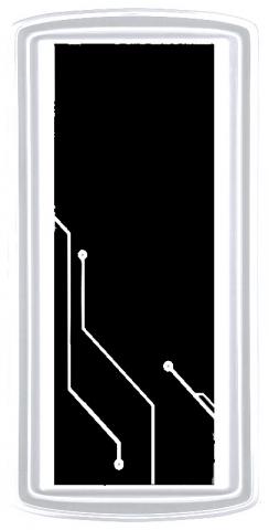

планировалось сделать дорожки подсветкой..скорее всего синей.про алюминий надо подумать.какие из элементов сделать из металла а какие из акрила?на моём пример показать сможешь=)
arctg, ну в общем идея такая - передний слой - вырезанный алюминий с несколькими дорожками.
Далее идут слои оргстекла (цельные в полный размер панели) с выгравированными некоторыми дорожками, которые чередуются с алюминиевыми слоями, от которых остались только дорожки, как на самом переднем слое. Ну и в конце цельный слой алюминия, или собранный из двух половинок..
Итого, получится объемная передняя панель (минус - толстая), а при должной торцевой подсветке смотреться будет умопомрачительно.. Дорожки то будут на разных слоях, плюс еще алюминий играть будет тенями..
В общем, думаю идея понятна.. Лень много рисовать..
