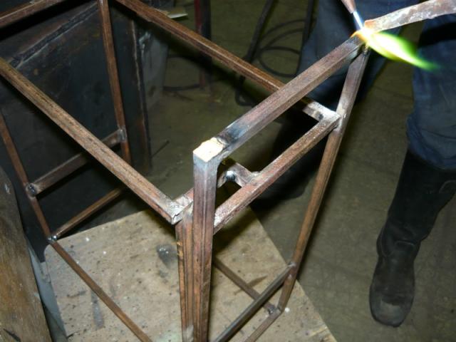

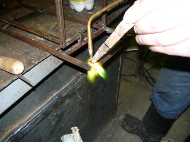

Продолжим: Сегодня выбрали время, спаяли каркас латунью.

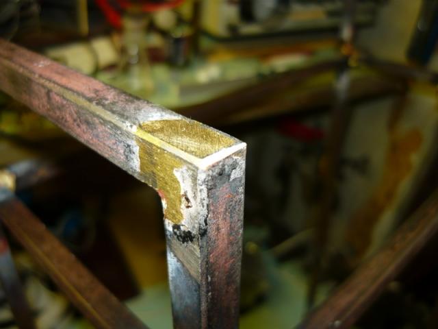

Пока еще не всё. Попробовал обработать один угол, вроде получается
нормально. Да заплавили латунью все отверстия, каркас немного
повело но выправиться.

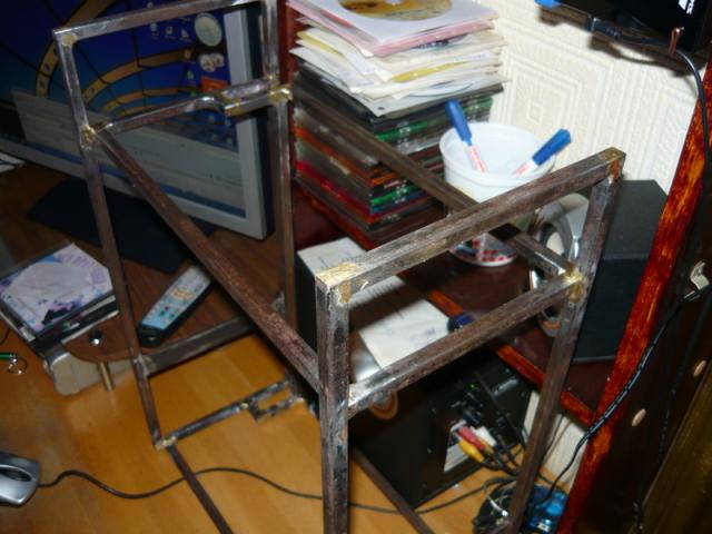

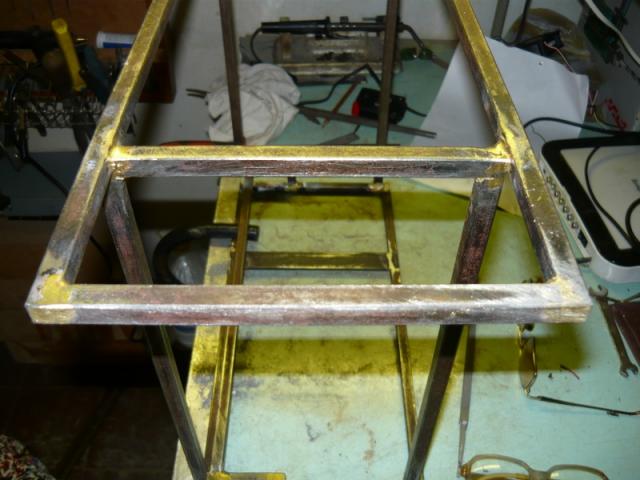

Весь день обрабатывал каркас, ещё не всё.
Решил, что такую технологию больше применять не буду.
Не из-за того что трудоёмка, можно и электроинструмент применить.
А из-за того что при нагреве метал изводит и довольно трудно,
придать ему первоначальную форму. :insane: :insane:
Правда, пайка латунью, держит довольно крепко, даже при изгибе.

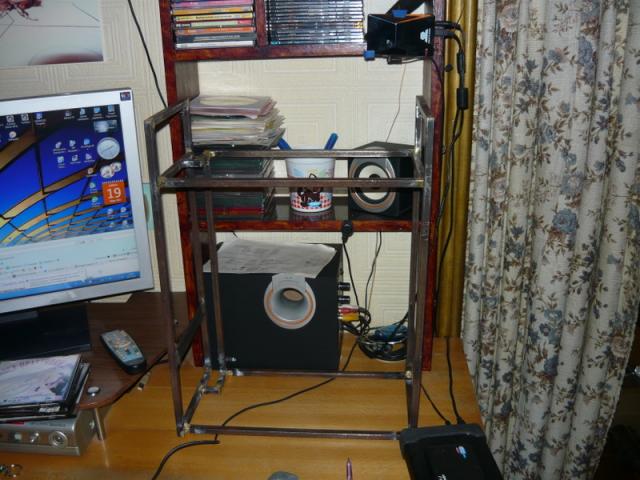

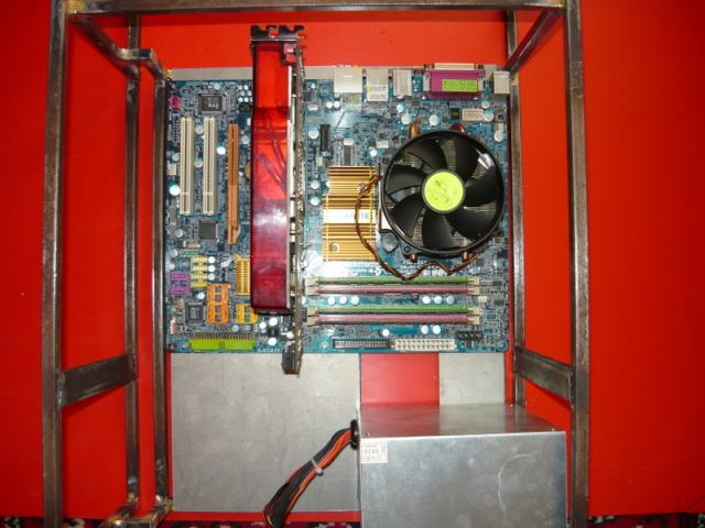

Фото на сегодня:
Поставил каркас почти на место, влезет. ::-D: ::-D:
Красить пока не буду, изготовлю панели, просверлю отверстия.

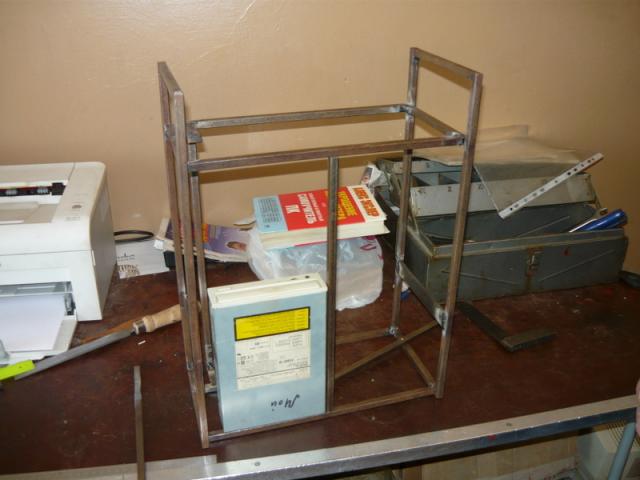

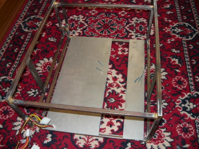

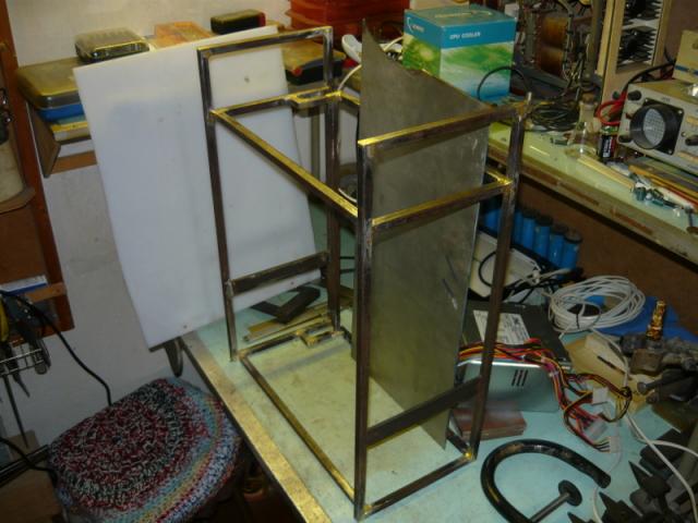

Сегодня до конца обработал каркас.

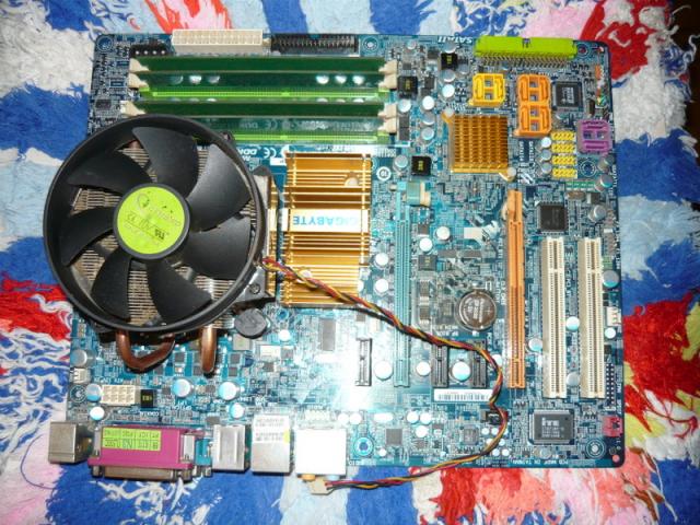

Нашёл кусок нержавейки, буду делать панель под
материнку, из двух полос как в предыдущем моде.
Очень удобно крепить кулер на материнку, при любом
способе крепления.
Очередная задача распилить нержавейку. :weep: :weep:
