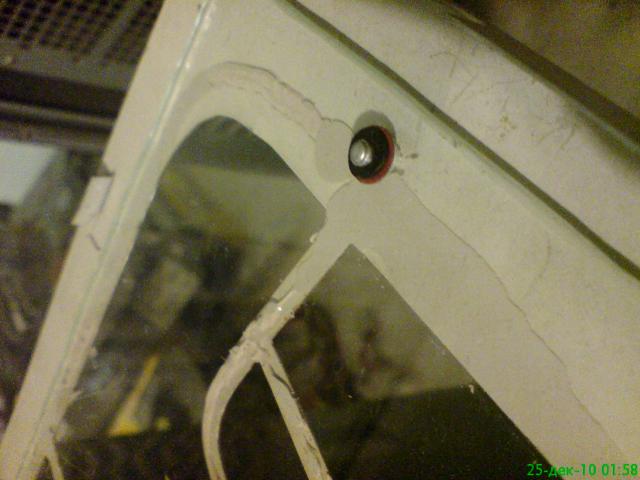

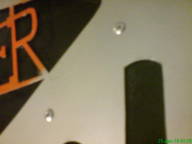

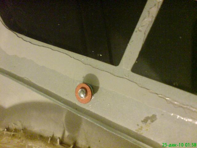

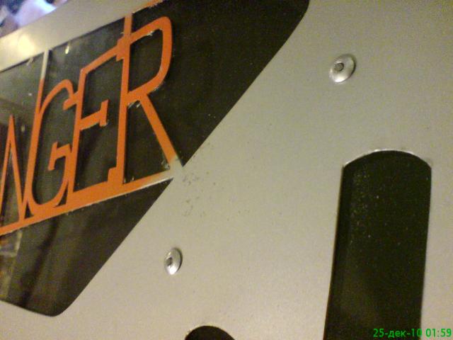

кто запретил на заклёпки ставить? год ставлю- и ничего плохого не происходит... разумеется, если заклёпочник коленом не давить. под шляпку силиконовая прокладка( шляпка от пластикового дюбеля) , вытягивать заклёпку только до тех пор, как перестанет болтаться... снимаем заклёпочник с прутика- берём микродрель и отрезаем аккуратно прутик, который должен оторвать заклёпочник... вуаля! только не забыть прозрачным герметиком место соприкосновения металла со стеклом пройти.чтоб вибрации не было.
ребят,скотч это лабуда!соединение должно быть надежное-термостойкий клей должен подойти.но я бы все-же приобрел бы спец.сверло,просверлил отверстия,вставил бы прокладки из резины и на болт с гайкой.а по периметру стекла между корпусом и стеклом-двухсторонний скотч или мелкий паралон.вот такая конструкция будет очень надежна
на вытяжные заклёпки- однозначно. с противоположной стороны ,где нет шляпки заклёпки, подкладывается шайба.отверстие делать надо на мм -2 болше чем заклёпка, от греха. стекло,чтоб не было вибрации, на автомобильный прозрачный герметик. красный намертво клеит, но не везде годится... видели бы вы лицо одного перекупа, когда он у меня купил корпус со стеклом на заклёпках... минут 20 молча дверку в руках крутил... и тишина...а видно было, что масса вопросов... УЛЫБАЙТЕСЬ- ЭТО ВСЕХ РАЗДРАЖАЕТ.
