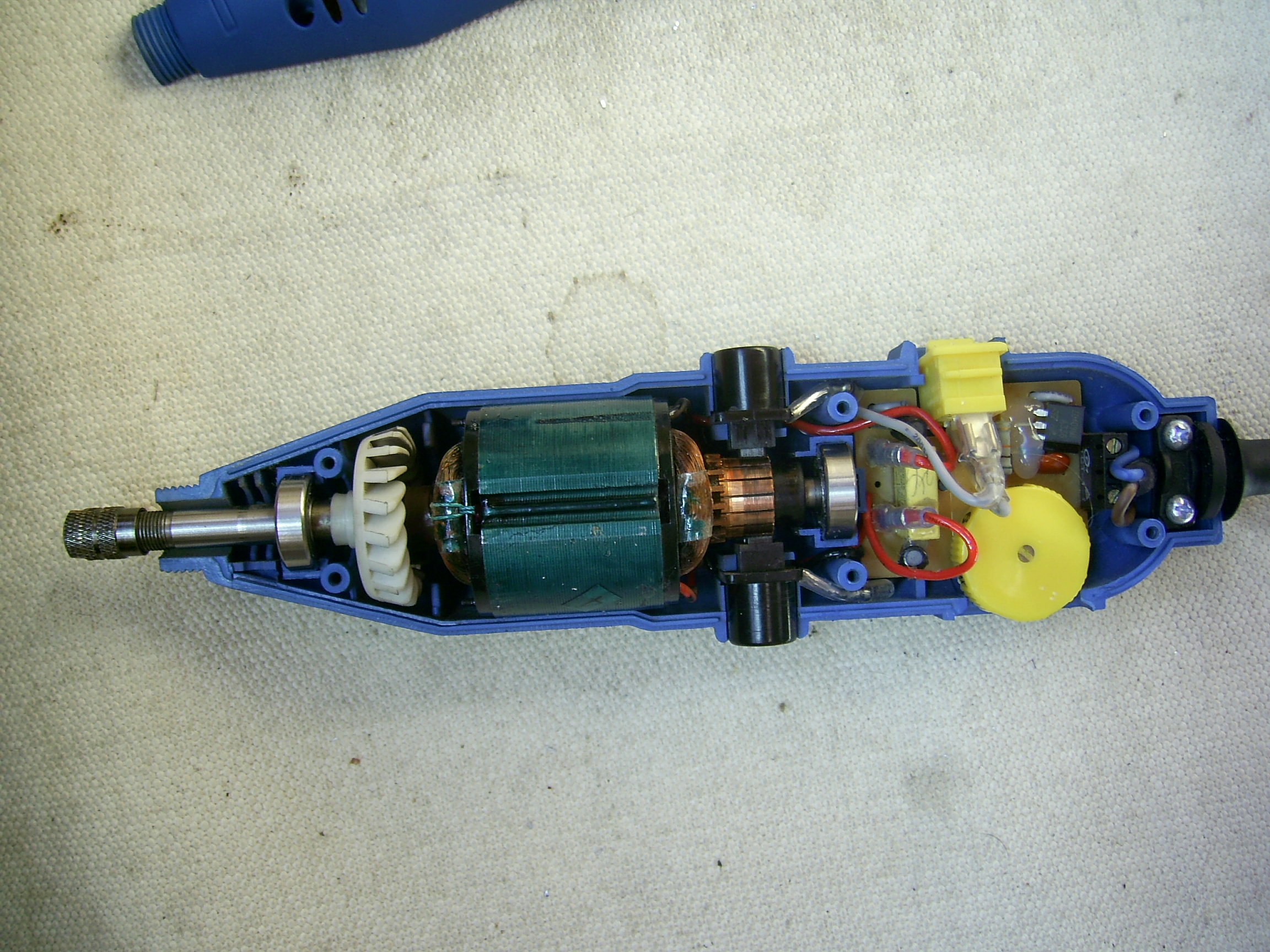

НУ вобщем к главному!
Пользуюсь я Аналогом дремеля фирмы TOYA . Вроде было все нормально но сегодня включил его а он крутится как-то медленно, сильно цокает и Очень быстро нагрелся до такой степени что держать я его не смог! Ах да на самой высокой скорости крутится где-то на половину от - той чем раньше!
Я его разобрал посмотрел, полапал, понюхал: Вроде горелым не воняет , подшипники кажиссь тоже целы , Щетки в норме !
Моддеры подскажите что Это может быть и как Это исправить... Заранее Спасибо!!!! :D :D

Сообщение Cruzzz » 29 июл 2008 23:43
...и все же:
1. Чистка ламелей коллектора (а также пазов между ними).
2. Тестером прозвонить сопротивление всех пар обмоток ротора (ЕМНИП, их 8 штук, сопротивление обычно в пределах 15-20 Ом).
3. Снять щетки, проверить ротор на свободное вращение (должен свободно крутиться по инерции).
4. Тестером проверить переменный резюк на регуляторе мощности (обычно у них диапазон ~100 КОм). Для проверки также можно запустить движок напрямую, без регулятора.
Это из основного. Фото размытое, но я увидел что-то вроде двух оксидных кондеров (черные, круглые) на выходе регулятора, вероятно фильтр. Обычно туда ставять неполярные кондеры, посему неплохо бы проверить и их на предмет пробоя/КЗ.
Собственно, примерно так...

Сообщение TriZ » 30 июл 2008 00:02
ИМХО мне кажется , что это не конденсаторы , а дроссели (довольно "ферритовый" блеск на торцах и нет насечки от "разрыва").
И переменный резистор не должен приводить к такому нагреву обмотки ротора .
Что до коллектора - вроде тоже без "перекала", цвет ламели не поменяли возле выводов обмоток .

Сообщение Cruzzz » 30 июл 2008 01:57
TriZ, вполне могут быть и дроссели...не разглядеть толком confused
А переменник (если "уплыл" контакт и увеличилось сопротивление) будет ограничивать напругу на динистор, который в свою очередь будет позже открывать симистор. Ну, схему ты наверняка помнишь...
Ламели (на мой взгляд, в сравнении с Хаммером 1,5-годичного пробега) чересчур темноватые - или грязные, или действительно имел место перегрев. Чистка не повредит в любом случае. Я бы даже полирнул слегка, если есть второй гравер...

Сообщение MasterNeo » 30 июл 2008 09:31
Спасибо , Будем пробовать.Вечером сообщу о результатах!
Зы: вот фотка лучше

Сообщение Cruzzz » 30 июл 2008 15:07
MasterNeo, фотка лучше. Черные действительно выглядят теперь катушками. В них можно причину не искать. Ламели теперь визуально тоже нормальные.
Остаются обмотки ротора, статора (возможен пробой, если мощность упала практически вполовину) и подшипники.

Сообщение MasterNeo » 30 июл 2008 16:50
Cruzzz, Да Мощность упала приблизительно на 50-60 %
И Реально ли Это исправить Самому ?

Сообщение Cruzzz » 30 июл 2008 17:18
Мнэ....ну, теоретически. Если коротит снаружи - можно еще как-то заизолировать (лак, лакоткань или эпокс). Если внутри - веселье знатное: резать обмотку, считать витки, микрометром угадывать провод, потом мотать с челноком ПЭЛом. Ведро терпения, как минимум.
Если виновник точно - статор, я бы с его трупом заглянул лучше в пару ближайших СЦ и в пределах 200-300р обзавелся бы новым, бо они почти у всех азиатов идентичны.
Хотя, по рассказам ремонтников, статоры граверов мрут редко...

Сообщение TriZ » 31 июл 2008 00:06
Cruzzz, В отношении дохлых статоров +1 , раздвинуть витки и заизолировать - БФ-2 (я применяю повсеместно . Температуру держит и клеит металл , стекло ...)
