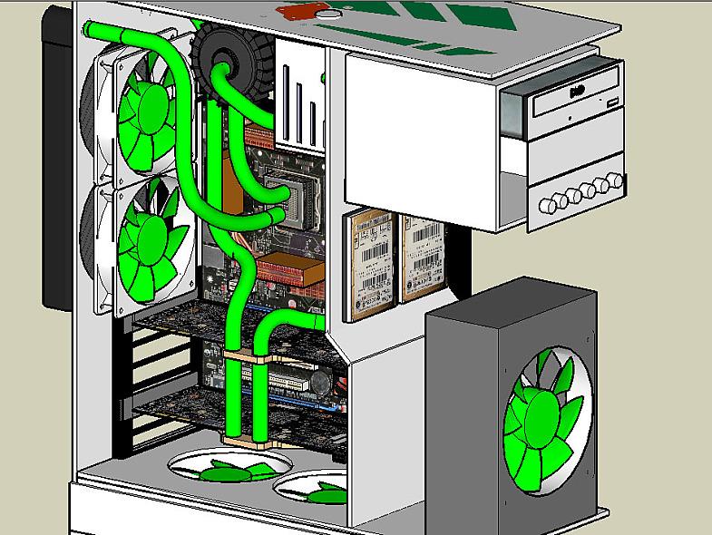

Сообщение Stone_xp » 27 июл 2011 23:53
Шурика писал(а):а почему бы не уменьшить ширину корпуса вполовину, чтобы V10 оказался немного снаружи? сделать под него окошко раз уж он такой здоровый + приток свежего воздуха для него
Хм.. хорошая идея.. очень хорошая... завтра выложу предфинальную 3д модельку...

Сообщение Шурика » 27 июл 2011 23:56
Stone_xp, ждемс модельку! там может еще креативные идеи появяться :wink:

Сообщение Stone_xp » 28 июл 2011 02:33
Что-то мне всё не спится...
Зато сделал предфинальную модельку как и обещал...
Получается с одной стороны выпирает кулер мастер, с другой обманка для симметрии, в которой можно спрятать провода лишние...
Отдельное спасибо "Шурика" за то что дал идею) :super:

Сообщение brutalden » 28 июл 2011 09:39
Stone_xp писал(а):Что-то мне всё не спится...
Судя по фотографиям системника - декоративная крышка V10 выпирает в сторону на 1,5 - 2 см относительно БП. Если заужать корпус на эти 2 см (больше ширина БП не даст) и делать кожух на корпусе, то габаритная ширина корпуса даже увеличится, не говоря уже про кожух с обратной стороны кейса. В чем глубокий смысл? Тут остается только БП поставить вертикально и разместить его под видеокартой, с забором воздуха с боковой крышки. При этом уменьшится и высота корпуса и можно еще уменьшать глубину.

Сообщение Stone_xp » 28 июл 2011 11:05
brutalden, Учту.. Что-то сразу не подумал... действительно какой-то здоровый получается... В любом случае это ещё не финальная модель)
Если кто ещё что подскажет буду рад)

Сообщение Шурика » 28 июл 2011 12:50
Stone_xp, загружай фотки сюда, на сайт (прикрепить картинку в сообщении) - а то ошибку выдает....
БП по-любому ставить вертикально, и я бы его поставил к передней стенке, забор воздуха через одну из боковин, выхлоп на переднюю стенку, под передней панелью (будет ведь?)

Сообщение Шурика » 29 июл 2011 03:24
Stone_xp, только что залез - загрузились картинки. что скажу сразу: если хочешь именно макс-мини, то и делай соответственно. в морду 140-мм крутилятор - по нему ширину отровнять, внизу на бок панели две 120-ки - правильно, точнее 2ва отверстия, одна 120-ка к видяхе воздух будет гнать, вторая - отверстие для кулера БП. на морде карлосона выше поставить, высоты корпуса занизить по матплату, сверху такую же штуку сделать как и на боковине - повторение формы кулера, и везде с дырками! - для симметрии. БП на пару см. отодвинуть от морды и сделать отверстия для выхода теплого воздуха. сзади нужен ли кулер? можно просто в сетку без всяких "ушей". вот такие мысли... :D

Сообщение Stone_xp » 29 июл 2011 15:25
Шурика, ух.. сколько мыслей.. блин.. сижу с рулеткой и смотрю как что куда влезет...
Насчёт сзади кулер - нужен... Он очень неплохо увеличивает продуваемость в10-ого, без заднего кулера темп проца в простое 28-31, а с кулером 26-28...
140-ки у меня нет.. и финансов тоже нет( сезон дней рождений начался, всё на подарки уходит... Материал я любой нахаляву себе достать смогу (ну почти любой...) вот.. так что в наличии только 120-ки (4шт) есть ещё пару 40-ковок, пару 80-ток, 50-ка есть... Раньше ремонтом занимался, так что что осталось то и юзаю...

Сообщение Шурика » 29 июл 2011 17:34
Stone_xp, ну значит 120-ки - тоже неплохо! накидай модельку - посмотреть какие мысли проекта

Сообщение Stone_xp » 01 авг 2011 22:22
Блин... и так крутил и так крутил... может отказаться от идеи минимального и наоборот монстра построить..?
Так, без паники(это я себе) В общем - блок питания к передней стенке - не оч гуд идея, какой-то капец с воздушными потоками получается, но убрать его со стандартного места надо... куда - пока в размышлениях...
кулер на передней панели будет в самом низу, ибо передняя панель будет впритык к v10.
Господа модеры, подайте убогому идею)

Сообщение wwar » 01 авг 2011 22:40
Сделай что-то типа левл10, мне кажется тебе такая задумка попрет.
А так, если честно, то советовал бы пойти на барахолку и купить бу"шный корпусякин и резать, резать, резать, ...., резать до полного аппупиоза, потому что я уже понял (на собственной шкуре))) -- если возьмешься за эти долбаные чертежи, то только с ними и будешь возиться.

Сообщение Шурика » 01 авг 2011 22:42
Stone_xp писал(а):В общем - блок питания к передней стенке - не оч гуд идея, какой-то капец с воздушными потоками получается
у соника-чайника в его ворке как раз БП расположен внизу спереди - посмотри, очень даже там все получается!
если БП спереди - то не получиться, а если все-таки в другое место поставишь - то я бы сделал reversed ATX - как у сильверстоунов - корпус расклепать и собрать наоборот - чтобы БП снизу оказался, тогда и кулера получаться на в 10см от пола, что приятнее чем в самом низу
